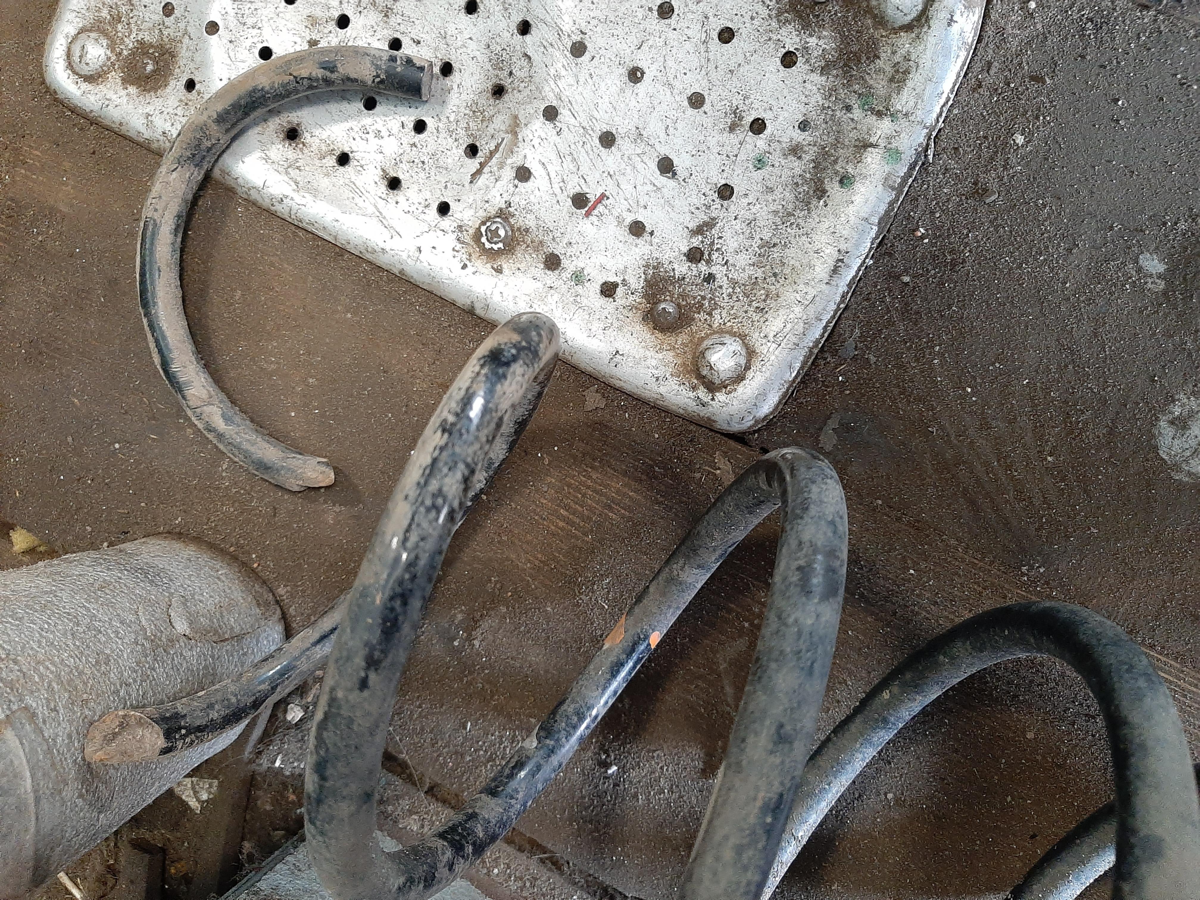

Пружины под замену.Однозначно.
Поменял одну на бэушную с такого же Дастера
