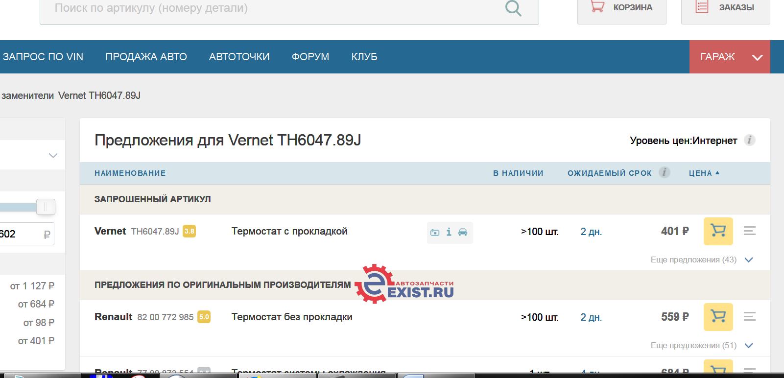

На 2,0 термосат VERNET TH6047.89J или RENAULT 82 00 772 985 брать?
Есть мнения?
Кстати, экзист пишет, что
Renault
82 00 772 985
5.0
Термостат без прокладки
Последний раз редактировалось dg972; 29.03.2019 в 19:33.

Есть мнения?
мне Кубик VERNET в свое время ставил, после замены катался без проблем до момента продажи
Renault
82 00 772 985
5.0
С прокладкой, у меня сейчас старая снятая прокладка лежит в этой коробочке от Renault
82 00 772 985.

Повторю вопрос.
Есть мнения?
Поставил VERNET TH6047.89J почти год назад, нареканий нет. Была температура около 84 на родном, сейчас около 89, больше 94 не видел. По расходу каких то изменений не заметил.

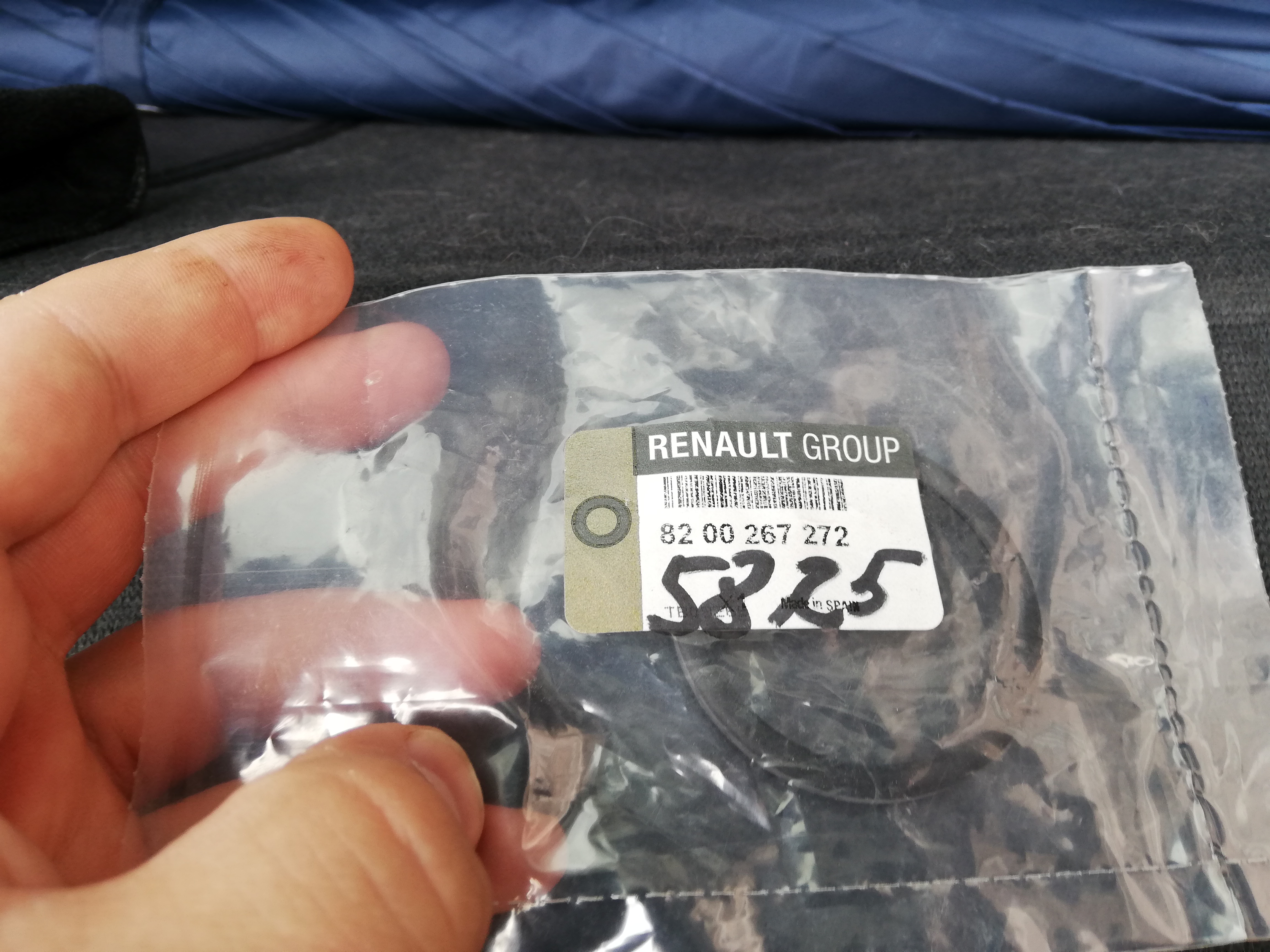

Где можно найти код прокладки?
Гы, переверни страницу назад. Это раньше поголовно ставили VERNET вместо оригинала, который стоил около 2тыр. А сейчас у них цена между собой в разнице 100р. всего.
У меня одна болтается. В Логан шопе продается прокладка отдельно.
Старый 29.03.2019, 22:53   #272
На ней цифры не написаны?

Понимаю, что не быстро, как появилось время покопался в багажнике - фото с кодом 82 00 267 272. Заодно масло проверил.
KOSH, Зачет!

Сообщение от KOSH
KOSH, Зачет!
А зачем она нужна?
Старый 07.04.2019, 22:06   #276

KOSH, Зачет!
Если нужна, могу отдать.
Старый 07.04.2019, 22:24   #277
Sane, проспал твое сообщение. В некоторых магазинах написано, что оригинальный термик идет БЕЗ ПРОКЛАДКИ.
KOSH, не, спасибо. Взял VERNET TH604789J, он с прокладкой.
