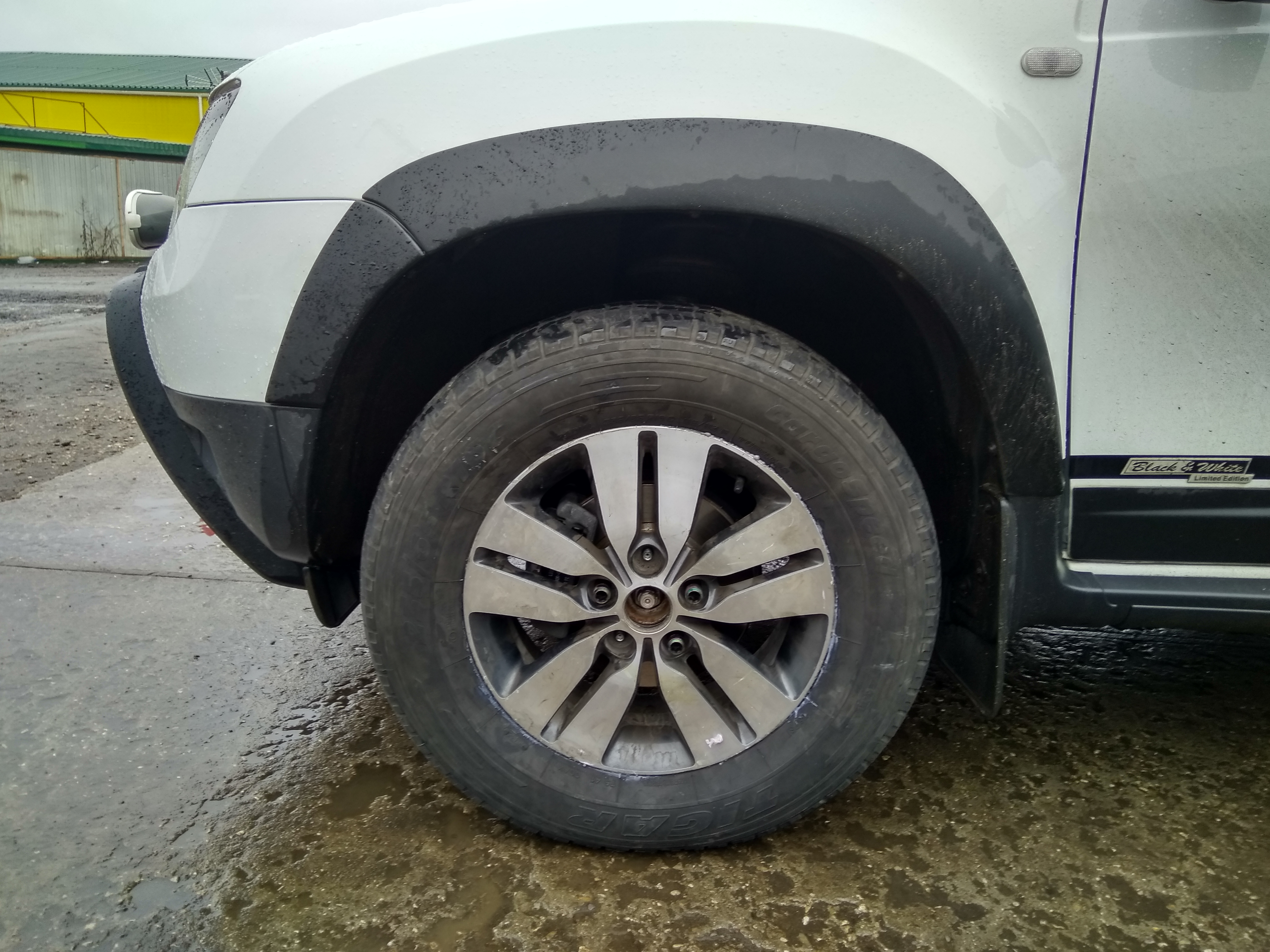

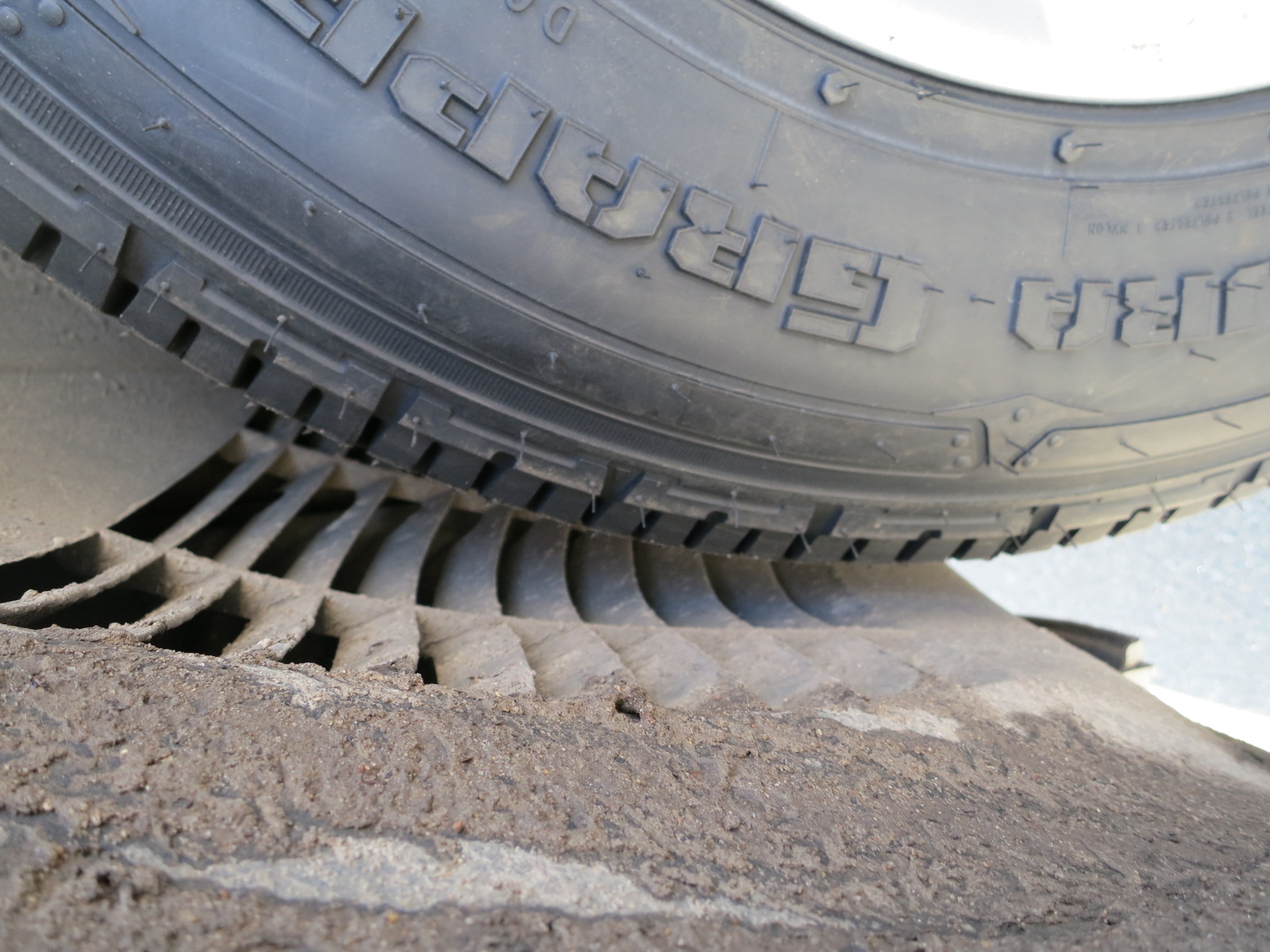

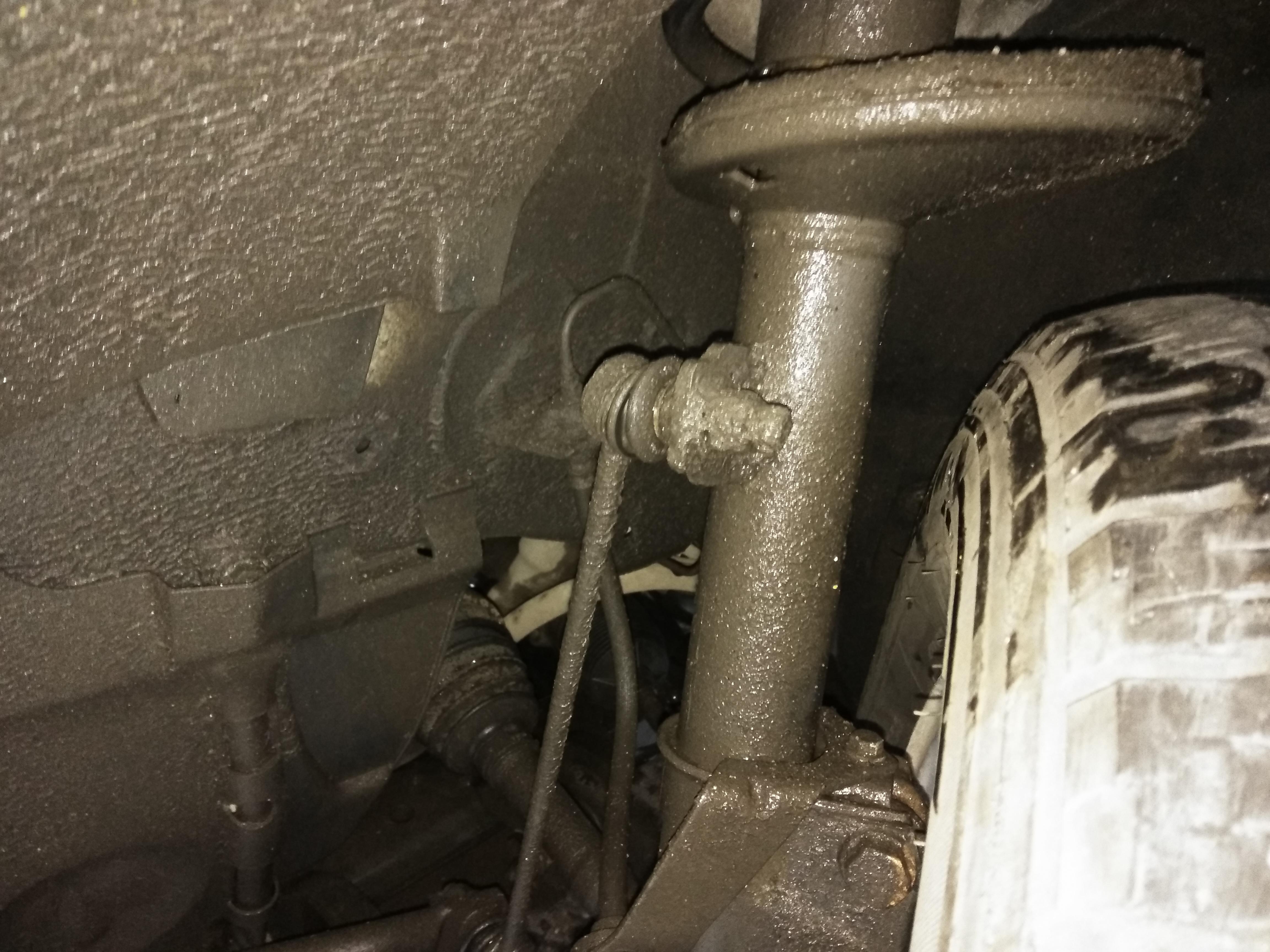

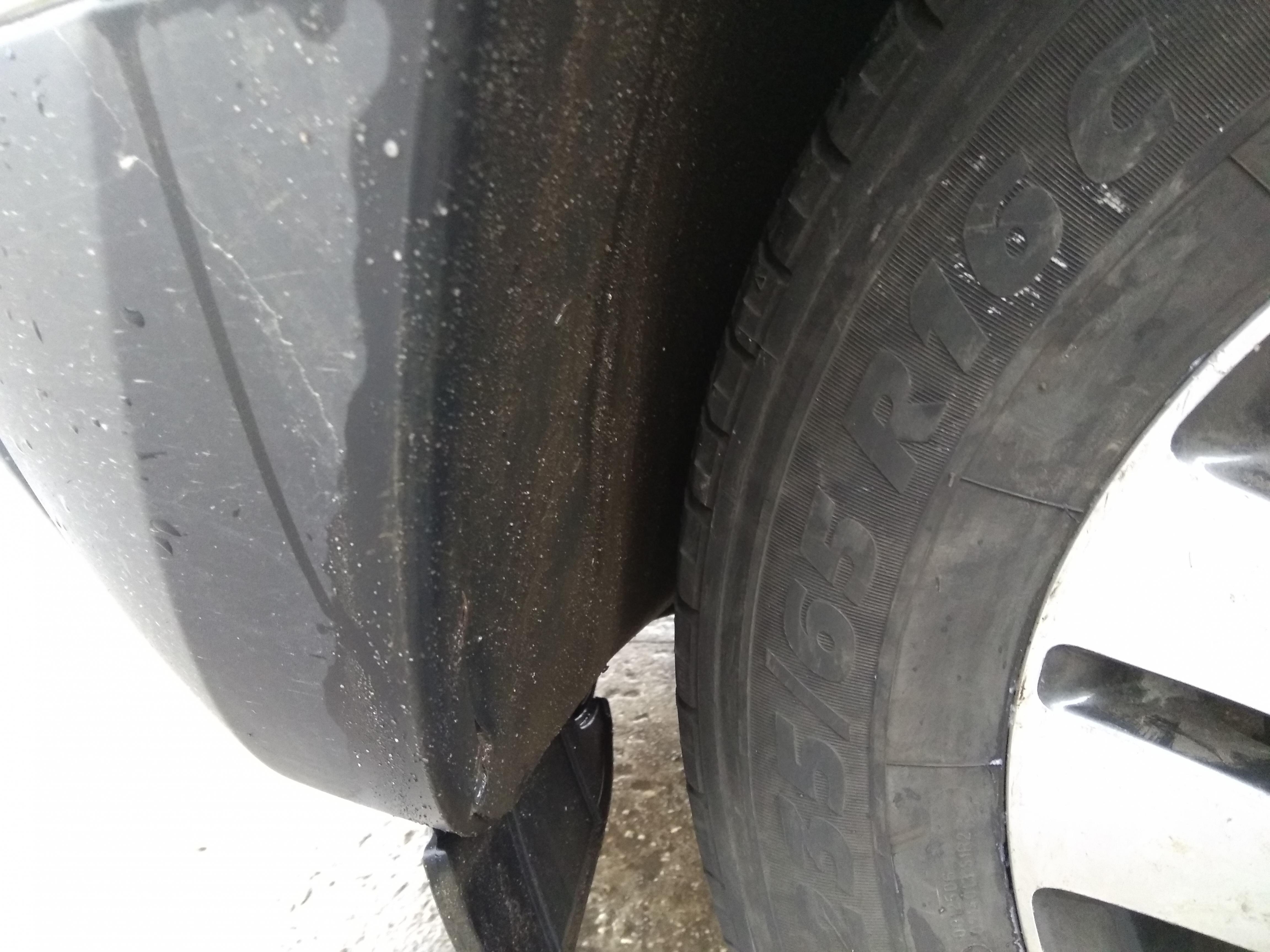

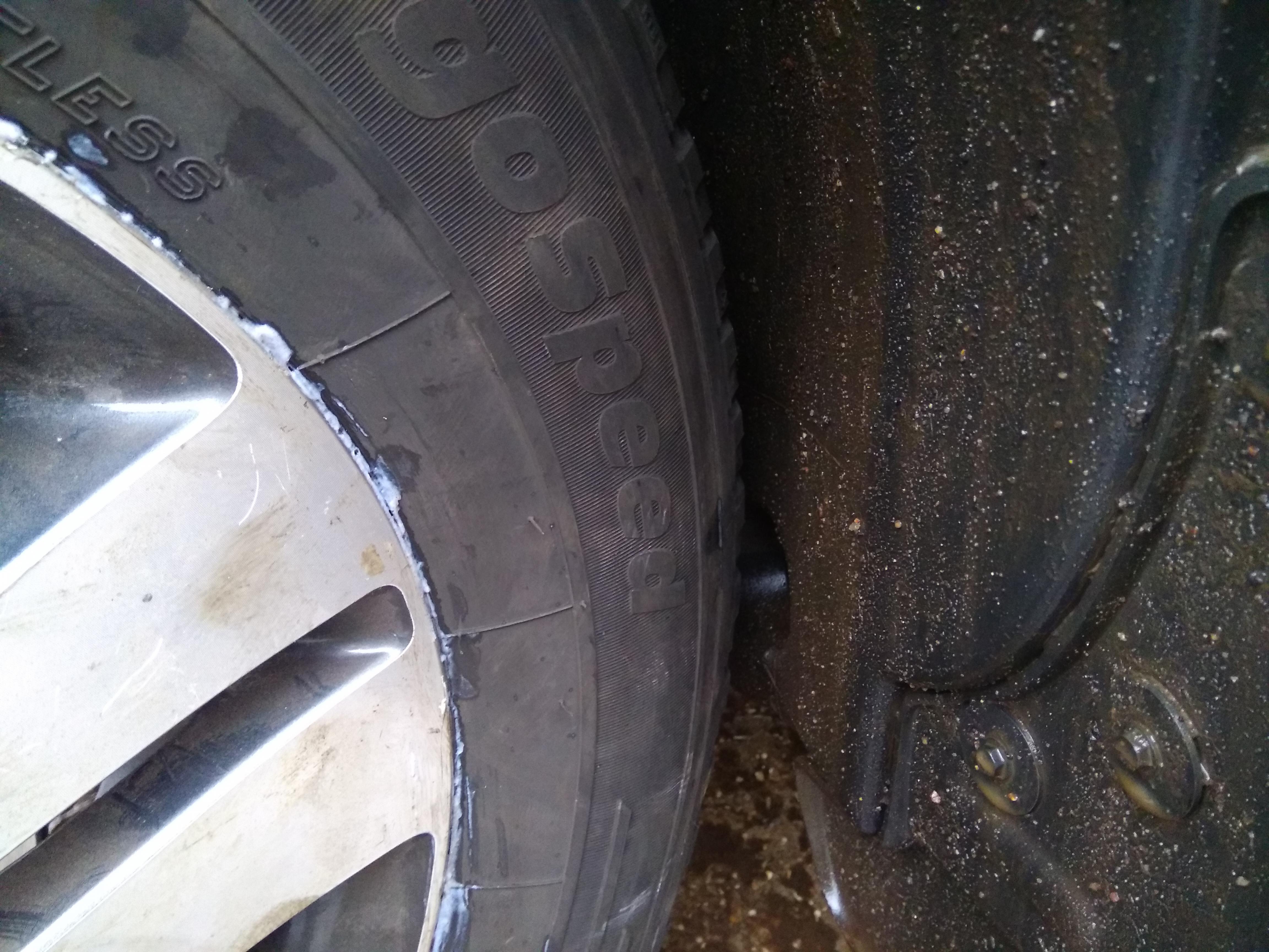

В качестве эксперимента поставил 235/65 r16c. Результат на фото. Машина декабря 14 года, стоят бафферы с 2015 года. Результатом доволен. Следующий размер будет таким. С 2015 года катаюсь на 235/60 r16.
ID:	74547   Нажмите на изображение для увеличения
ID:	74548   Нажмите на изображение для увеличения
ID:	74549   Нажмите на изображение для увеличения
Всем бобра!!!

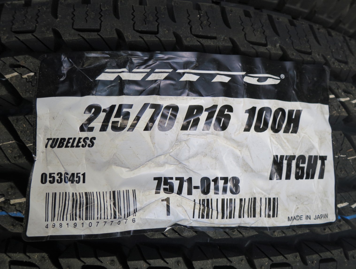

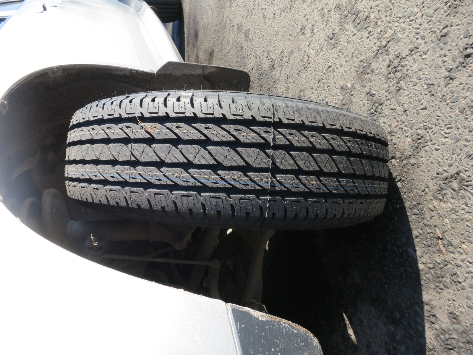

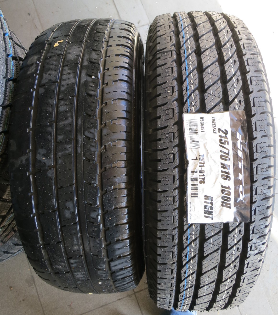

Обновил летнюю резину.
Вместо лысого штатного "Кордианта" поставил японские Nitto Dura grappler HT
Размер 215/70 R16.
Обошлось всё с шино-монтажём 19 тыс.руб.
Пока только положительные эмоции. Стало меньше шума , особенно на скорости.
Спидометр стал показывать точно по GPS.
Ни где не задевает.
