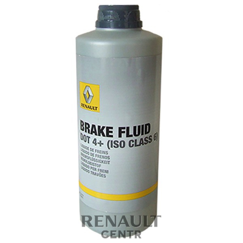

Старый 19.10.2020, 11:33   #39
Сообщений: 8,675
Осталась у меня запечатанная бутылка 7711575504.
Вот такая:
Пора вновь жидкости менять.
На замену нужен литр, надо докупить 0.5. Теперь продаётся такая:
Так понимаю что изменилась только упаковка. Смешивать наверное можно.
