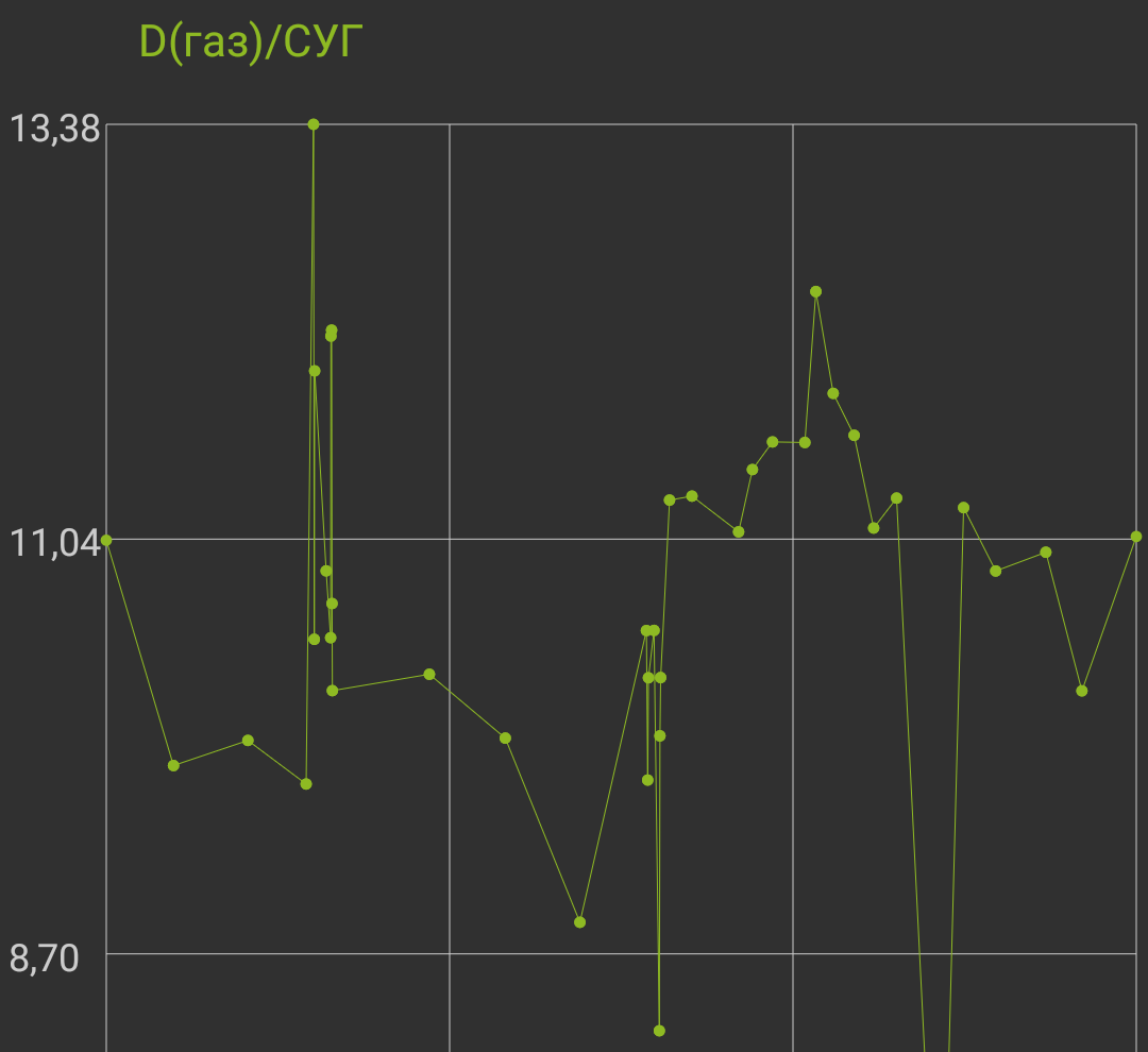

Это в одинаковых условиях. Например вышел на трассу, 100км/ч и шпилишь несколько сотен. А в городском или смешанном цикле разброс по цифрам будет значительно больше.
Веду данные с расходами с 2012 года. Вот например: уловить тут отклонение от среднего расхода явно не выйдет.

А тогда зачем вообще говорить об увеличении расхода после 15 т.км, если это не уловить?
Потому что увеличение есть вне всякого сомнения. Но замерить его штатными способами фактически не представляется возможным.
Я когда-то пытался высчитать на трассе разницу между обычными свечами и иридий-платиной. У меня получилось 2.74% в пользу иридия, но подтвердить эти данные, увы, не смогу, поскольку слишком много в уравнении неизвестных и изменяющихся величин. Поэтому это вполне могла быть погрешность, хоть я и старался быть максимально лабораторным
