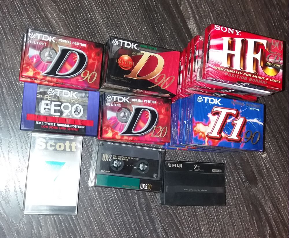

Андрюх, на камни тебя навел. Извини. Синих соник только одна, но есть еще и такие:

Мда... Это уже не фонтан конечно... Но всё-равно, надо бы как-нибудь их забрать у тебя.
