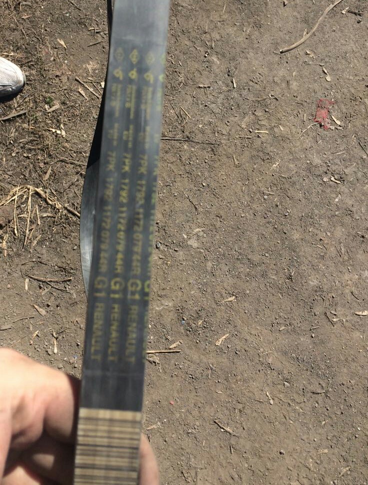

ТО-4 (60) прошел в ноябре 16года 59 000 км. Запчасти брал сам в Автодоке. Сегодня 22.04.17.пробег 62000км.Проверил ремень навесного оборудования. Вот результат.

Сообщение от Lazo Посмотреть сообщение
на подделку не похоже, да и не станет никто подделовать этот ремень
Sergey159 вне форума   Вверх Ответить с цитированием

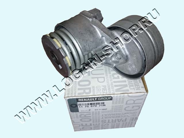

А ролик натяжной на 2л только с площадкой в продаже существует или его всё-же можно отдельно купить?
Старый 24.04.2017, 23:48   #428
Hunter73
Аватар для Hunter73
Регистрация: 14.09.2015
Сообщений: 2,827
Сообщение от ДОВОЛЬНЫЙ Слон Посмотреть сообщение
Вложение 70601
Так вот вроде подходит: Optimal 0-N1611S

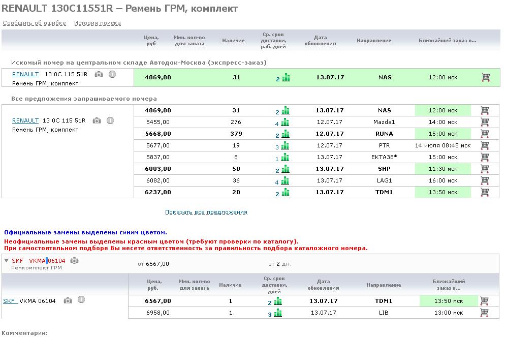

Какая-то совсем непонятка с комплектом ГРМ.
Вот что автодок даёт "на выбор":
http://duster-clubs.ru/forum/attachm...1&d=1500013155
Из картинки мы видим, что цена на оригинал лежит довольно таки в широком диапазоне 4869 - 6237 рублей, что само по себе немного подозрительно. Но даже не это удивило...А удивило то, что аналог запчасти стоит даже дороже, самого дорого предложения оригинала.
Теперь вопрос! А не подделку ли нам толкают, под видом оригинала?
