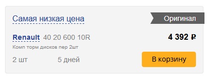

Тормозные диски продают парами или по одному? Соответственно цена обычно указана за штуку или пару?
По одному конечно и соответственно за штуку.
По разному бывает

По разному бывает
Когда именно не написано "2 шт" или комплект, то штучно и цена за штуку.
