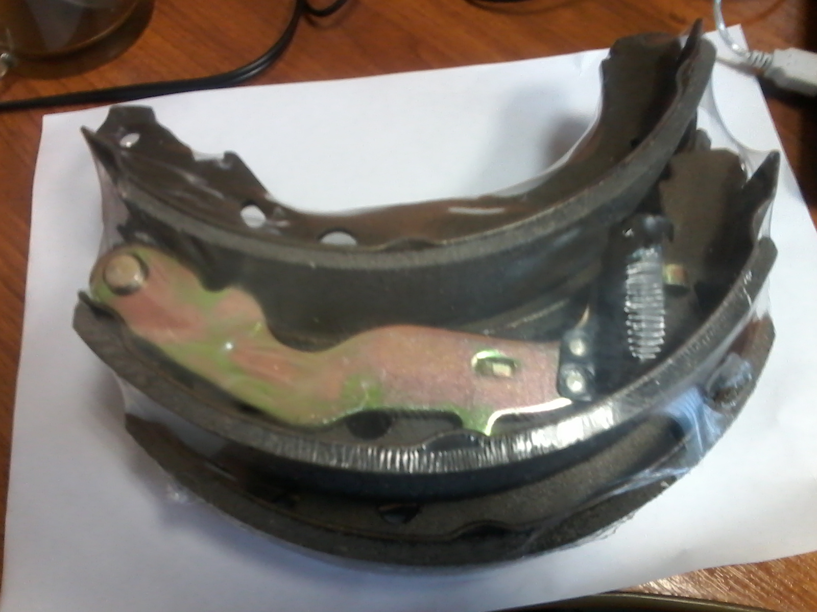

Сообщение от Чалый Посмотреть сообщение
Добрый день!
32123 ASAM-SA (Румыния) КОЛОДКИ ТОРМ.БАР. ТОРМ.DUSTER 4X4 (228X39)
Это те же или нет?
Те что 228 на 42 не пришли!
Номер один и тот же, но разница в ширине и на рычаге должен быть наклёпан черный держатель под трос:
Вот на авито точно такие продают, у меня лежат.
А здесь под одним номером ASAM SA 32123 несколько разных комплектов. На полный привод идут именно 32123 ASAM-SA (Румыния) КОЛОДКИ ТОРМ.БАР. ТОРМ.DUSTER 4X4 (228X42)
Да и еще замечу, я несколько дней потратил на поиск колодок по "нормальной" цене и скажу, что и писали уже в форуме, в интернете с запчастями много путаницы, и в изображениях и в маркировке, надо просто быть внимательней и лишний раз не мешало бы проверять колодки по параметрам.

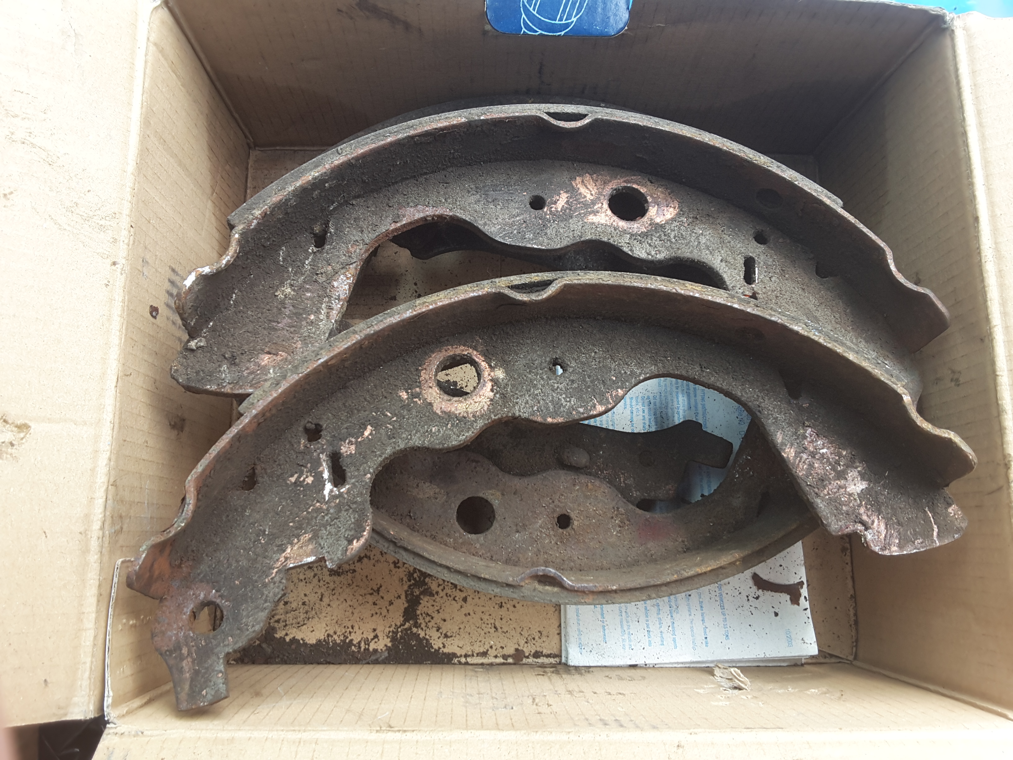

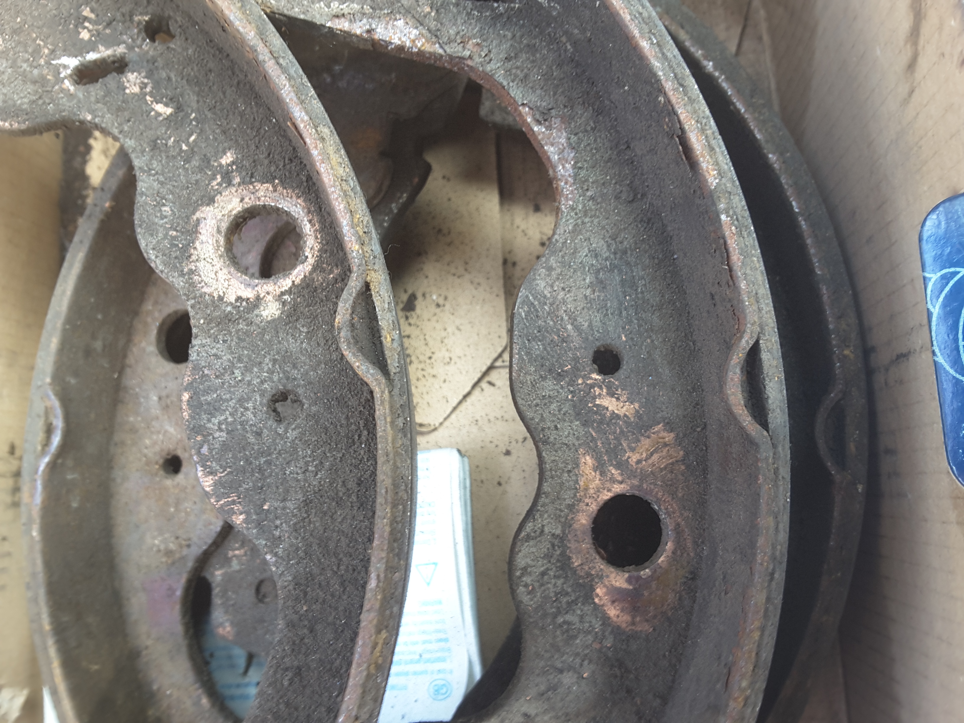

Внизу видно колодки с ещё нормальным износом, а вот верхние вызвали сомнение. Так как предстоит дальняя поездка, то решили заменить на новые.

Старый 20.05.2017, 19:55   #175
Сообщений: 9,925
Хорошие на Новые сменил
Старый 21.05.2017, 00:39   #176
Илья468
Регистрация: 24.05.2013
Адрес: Домодедово
Авто: Рено Дастер, 2,0л, 4х4
Сообщений: 2,320
Согласен. Там еще больше половины.
---------- Сообщение добавлено в 23:39 ---------- Предыдущее сообщение размещено в 23:37 ----------
Ну, если поездка вокруг света, то правильно поменял))) И то я не уверен. Там накладок еще тысяч на 50 точно.

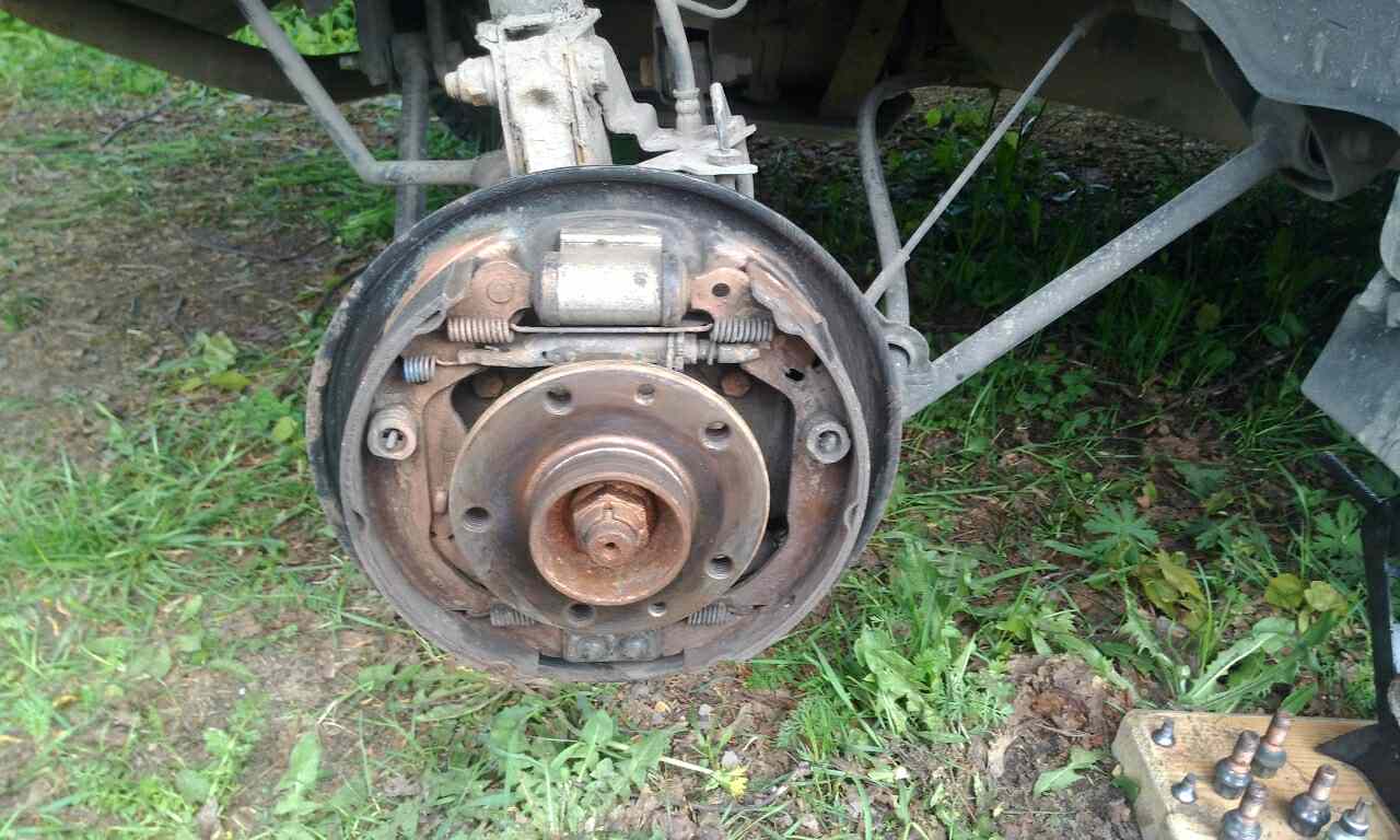

Провел ревизию и чистку своих.
Походят еще или надо менять? Пробег 92.
На барабане заметна выработка.

Эхо
Тысяч 20-30-40 еще походят при том же режиме эксплуатации.
