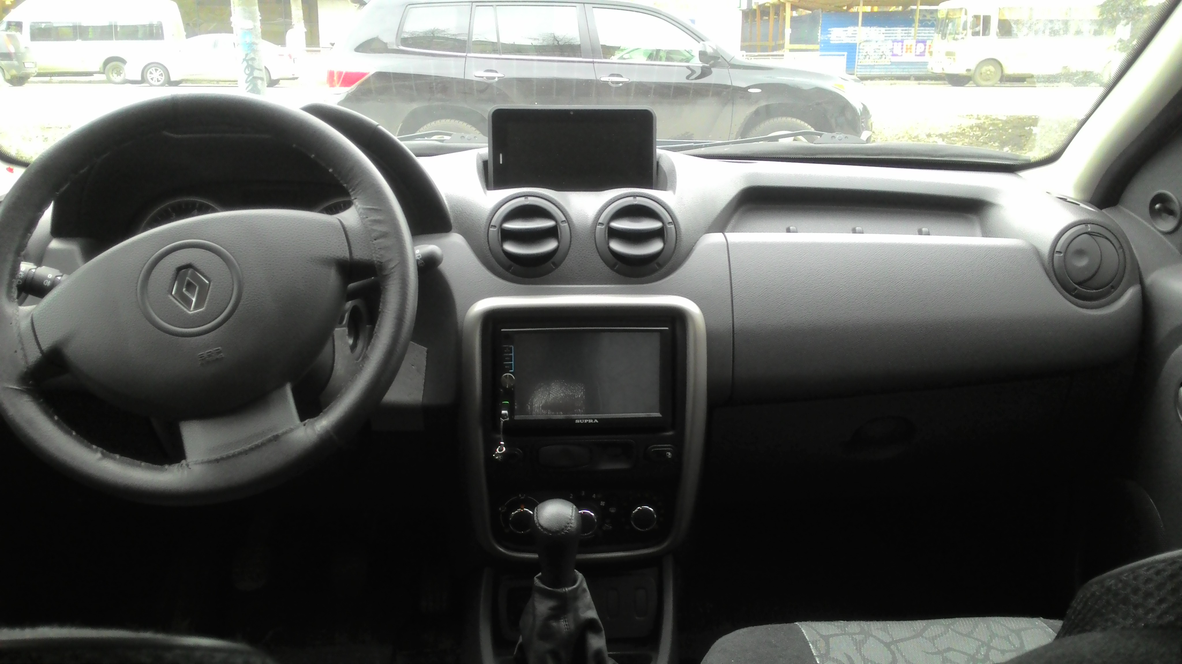

Сообщение от Лис Посмотреть сообщение
На ходу как то стремно телек смотреть, это если только пассажир, но всеравно антенну нужно химичить внешнюю. Штатная слабовата будет для авто...
А так ловит 20 каналов...
Парни, я так понял что Вы андроид устройства задействуете?...интернет в авто у меня есть и в нем, сами понимаете, ну очень много каналов! Я хочу использовать обычное цифровое ТВ, ну и конечно с антенной если есть приемлемая для авто. А так у меня в центральной панели стоит планшет с симкой и интернетом, тут и навигация и телевидение и все остальное. Вариант просмотра на ходу даже не рассматриваю.

vlad60 vlad60
Сообщение от a2b Посмотреть сообщение
Интересный вопрос...
Начал бы эксперимент со штыревой 12-15 см в центре крыши...
А как насчет штатной от дастера, правда она длиннее. За совет спасибо, попробую...

vlad60, не, я не Андроиды имел ввиду, когда Лиса спрашивал)))
По сути, ДВБ-Т2 это формат, грубо МПЕГ4 в радиосигнале, т.е. приставка принимает несущую, потом конвертирует сигнал, а Андроид позволяет посредством приложений конвертировать сигнал, т.е, только программная составляющая. Ну, грубо, но примерно так я понимаю разницу между ТВ на андроиде и эфирным. Короче, Андроид берет ТВ из Интернета.
Про то, что на ходу водителю смотреть - об этом речь, конечно же, не идёт!))) Я интересовался вообще качеством приема на ходу. Ну, пассажир пусть смотрит, допустим))) Принципиально, что это происходит во время движения.
Про антенну штатную... Укорачивать не советую.))) Может, как вариант, подобрать по креплению или переходник какой придумать и экспериментировать с другой антенной, но со штатным креплением дастеровским.
А вообще, думаю, что автомобильная ТВ антенна типа "рожки" или "корона" вполне приемлима будет. Есть крепления типа на стекло задней двери - можно быстро снять/поставить. Все зависит от места предполагаемого использования автоТВ. В городе, может и на штатную нашу поймается, а вот на трассе... Короче, надо экспериментировать))))
