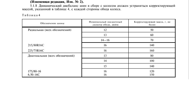

Вот у меня вопрос... Возможно пригодится и другим.
Выбираем резину, в принципе неважно какую. Читаем отзывы, находим в продаже по удовлетворяющей цене. Вероятно, пытаемся выяснить дату производства. Выбираем время, едем в магазин, или заказываем доставку. Короче, получаем и оплачиваем покрышки.
Далее устанавливаем покрышки на диски и........
Обнаруживаем, что после балансировки на одном из новых колёс суммарная масса грузиков 130 грамм:
1) Не обращаем внимания на этот факт, устанавливаем колесо на машину и ездим. Если нет биения на руле быстро забываем про эти 130 грамм.
2)Просим шиномонтажников переустановить покрышку со сдвигом относительно диска. получаем те же 130грамм и если колесо в движении "не бьёт" - забиваем.
3)"Расстраиваемся", звоним в по месту приобретения колеса и просим заменить подозрительную покрышку.
Какие могут быть показания для обмена покрышки и сроки для обращения?.
Моя покупка покрышек (4 шт) имела похожую историю, только ещё одно колесо имело грузики массой 105 гр. Оба подозрительных колеса для установки на правую сторону.
Я конечно слегка был озадачен такой балансировкой, устанавливал на диск и балансировал по акции в тот же день, в том же магазине, где и покупал. Но массу балансировочных грузиков разглядел только дома. И решил действовать по первому пункту, но с лёгким расстройством. Был порыв поехать и "наехать", но не знаю насколько такой наезд был бы правомерен.
Короче, вечером на эл. почту приходит письмо от менеджера по продажам этого магазина. Просят оставить отзыв об обслуживании. Я изложил свой взгляд на обнаруженное "безобразие" и был приглашён на повторную балансировку. В результате колесо со 105 гр.,после повторной балансировки со сдвигом получило суммарные грузики в 60 гр (35+25). На втором колесе со 130 гр добиться снижения массы грузиков не удалось. Проверили диск (стилизованный) - 5гр. Покрышку заменили, после балансировки вес грузиков составил 25+30 гр. Привёз колёса домой сложил на хранение, ждём зимы.
А как бы поступили Вы? Какую покрышку можно считать бракованной и в какой срок можно её обменять? Есть ли какие нибудь нормативные документы по предельной массе балансировочных грузиков.
Последний раз редактировалось ХОЧУ; 29.09.2016 в 10:09.
Старый 29.09.2016, 22:40   #631
ХОЧУ
Аватар для ХОЧУ
Имя: Владимир.
Регистрация: 25.12.2012
Сообщений: 1,294
ХОЧУ ХОЧУ ХОЧУ ХОЧУ ХОЧУ ХОЧУ
Вот, нашёл.
ГОСТ4754-97 "Шины пневматические для легковых автомобилей, прицепов к ним, легких грузовых автомобилей и автобусов особо малой вместимости".
Название: Динамический дисбаланс.jpg
Тип файла: pdf ГОСТ 4754-97.pdf (1.52 Мб, 851 просмотров)
Последний раз редактировалось ХОЧУ; 29.09.2016 в 22:50.
