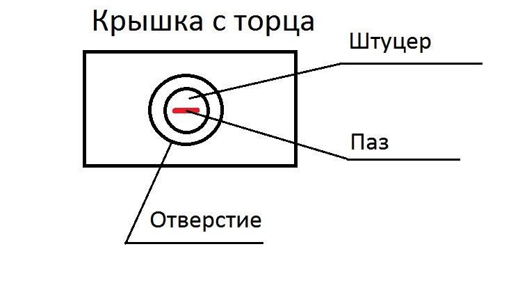

Подстраховался к зиме,плюнул купил по акции Hi-Life,родной пока еще жив.
Теперь вопрос: Народ у кого Hi-Lifeподскажите в газоотводном отверстии сбоку затычка вынимается при установке трубки отвода?
Не понятная какая то конструкция сей пробки с прорезью,не понял...
Я не стал ставить трубку.

В общем спросил я у двух официалов ,что это...пробка или штуцер?Выдергивать или нет...Внятного ответа не получил.Посмотрел,посмотрел на корпус...проткнул внутренний пазик у пимпочки и одел трубку.Оделась хорошо. По идее верхняя крышка аккумулятора предполагает сообщающееся каналы с выходом,т.к. по конструкции в торцах у данного аккамула прямоугольные крышки закрывашки,скорее это пимпочка в одной из них, для центровки и удержания трубки в тонкой плоской стенке.
Не совсем понял что и как проткнули, но я не стал заморачиваться из соображения гарантии, ибо если что, то начнут искать повод для отказа и могут придраться к любой ерунде.
Alek-han, с боку торца у крышки,газоотвод с одной стороны расположен не простым обычным отверстием как у многих под трубку,а отверстие внутри которого имеется еще направляющий прилив пимпочка-штуцер с плоским глухим пазом по центру.(глухой, возможно для транспортировки) Почему я и принял данный штуцер за пробку. Вот чтобы было сообщение с атмосферой,я проткнул этот самый центральный паз,иначе смысла одевать трубку на такой заглушенный штуцер нет.
Странно. Почему глухое отверстие?(для транспортировки маловероятно) Может это клапан? Легко проткнулось? Завтра попробую поискать инфу по этому поводу.
Без понятия почему глухое.В обычных отверстиях просто пробочки идут,вытаскиваются при установке.. Думал может выкручиваться должна и паз под мелкую отвертку...У коллеги дастер 2016,но аккум другой,простое отверстие, в салонах...тоже. Официалы были в тупике от заданного вопроса.Посоветовали просто вставить. Ну попробовал с начало туда сюда по вращать,без результата...потом надавил чуть посильней и проткнул.Как клапан на вряд ли. Клапаны играют роль пробки банок и каналы в самой верхней крышке.

Ну да это пламегаситель: "аккумуляторные батареи оборудуются пламегасителем, который в случае возгорания выходящих паров отсекают пламя от батареи и не пускают его внутрь.
Пламегаситель устанавливается на выходе вентиляционной системы и представляет собой мембрану из особого материала"

У нас же есть владельцы с такой батареей Hi-Life.Может кто еще посмотрит,как реализовано.
На аккуме как на втором фото из шапки пламегасителя нет и отверстия с двух сторон.
Скорее так -нет штуцера,простое отверстие.
На втором фото,не обслуживаемый Hi-Life,без заливных крышек,с "зеленым глазом", пламегасители конечно имеются... но внутри верхней крышки.
Те Hi-Life которые в продаже сейчас (как на фото в постах у ребят чуть выше) ,малообслуживаемый/обслуживаемый с заливными пробками,"зеленого глаза" нет.
