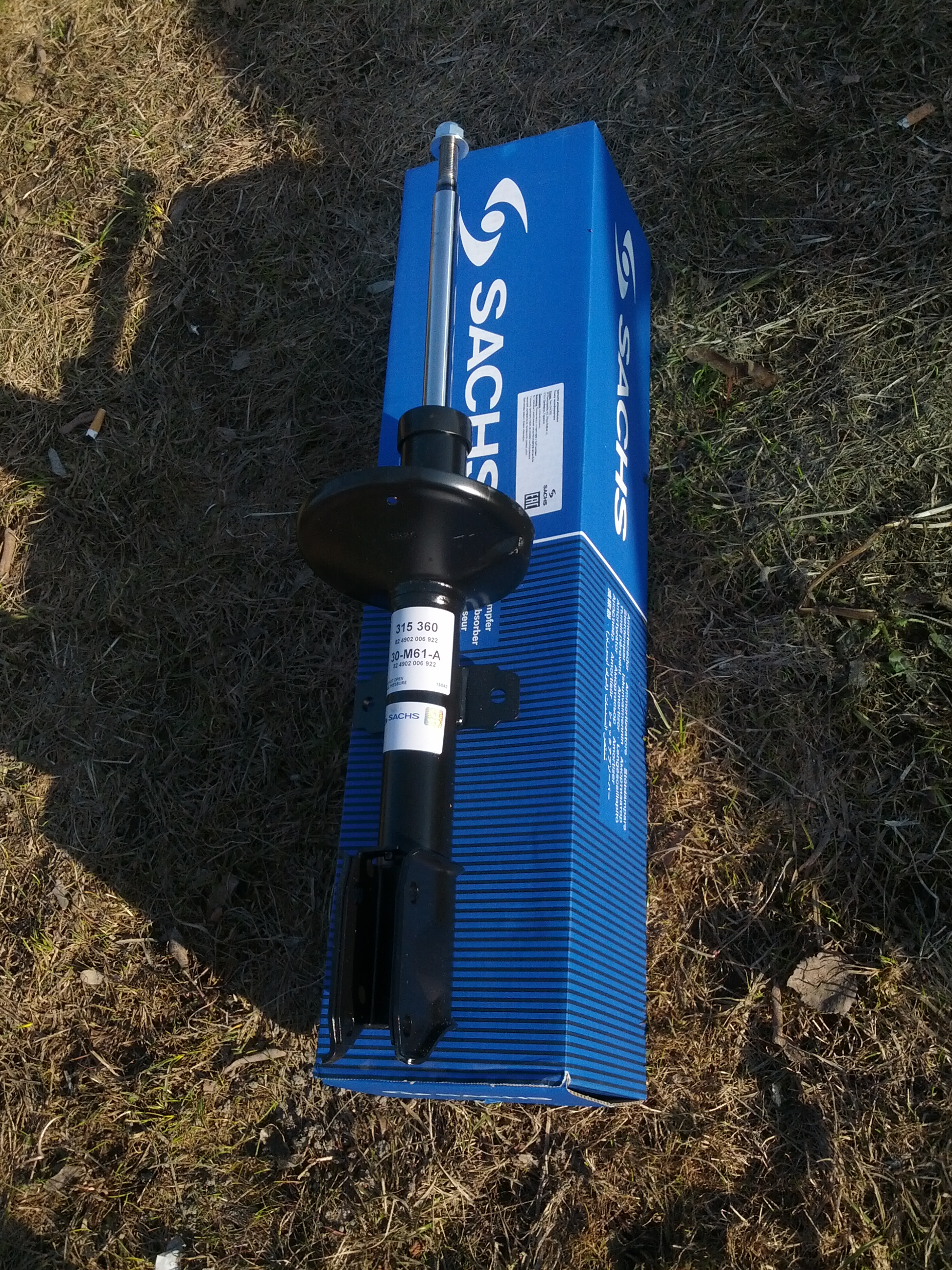

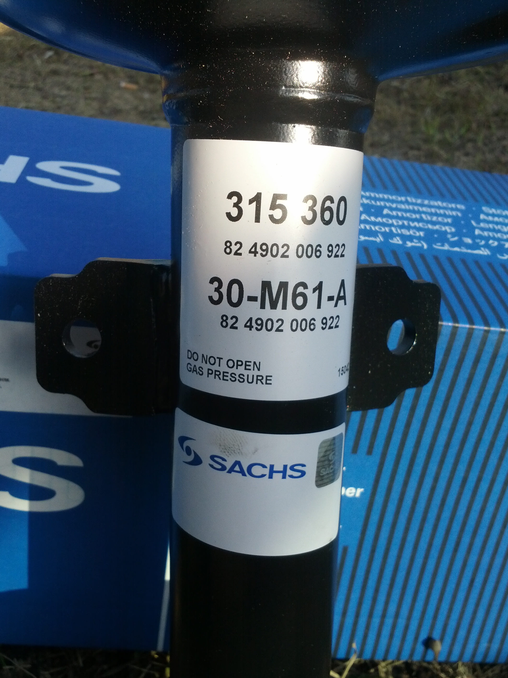

Да, кто-то молодец! Всё таки цена сыграла свою роль! Отдал 3940 за пару.
Сообщение от doneAlexandro Посмотреть сообщение
Подозреваю, еще поставки по старому курсу
на одной из коробок столько пыли, что курс начала столетия))))
На вид хорошо упакованы, покачал - держат. Осталось посмотреть как они себя будут вести и сколько протянут. Тогда и будет видно: как они

На сжатие они намного жёстче задних и билштайна и монро. Или передние вообще жесче или амортизаторы Сакс вообще жесткие сами по себе?
Посмотрим на ресурс. Взял только из-за цены и потому, что центральный склад Юлмарта недалеко от меня находится))))))
