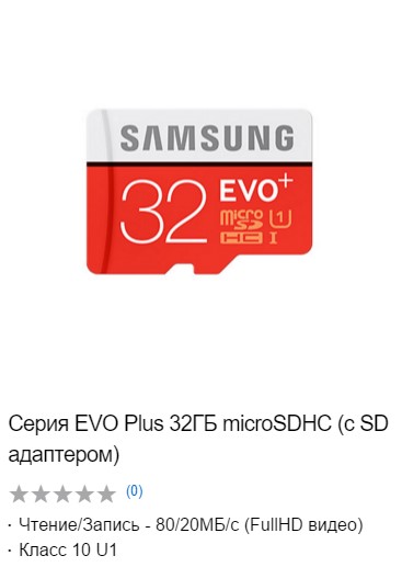

Берите лучше 10 класс и я рекомендую Самсунг вот такие -
Просто если выставлять высокое разрешение при съемке и частоту, некачественные или низкоскоростные (класс ниже 10-го) карты могут не потянуть (проверено на личном опыте на реге DATAKAM G5-CITY-PRO BF).
Для обсуждаемого рега эта карта будет излишней. Её возможности просто не будут задействованы.
