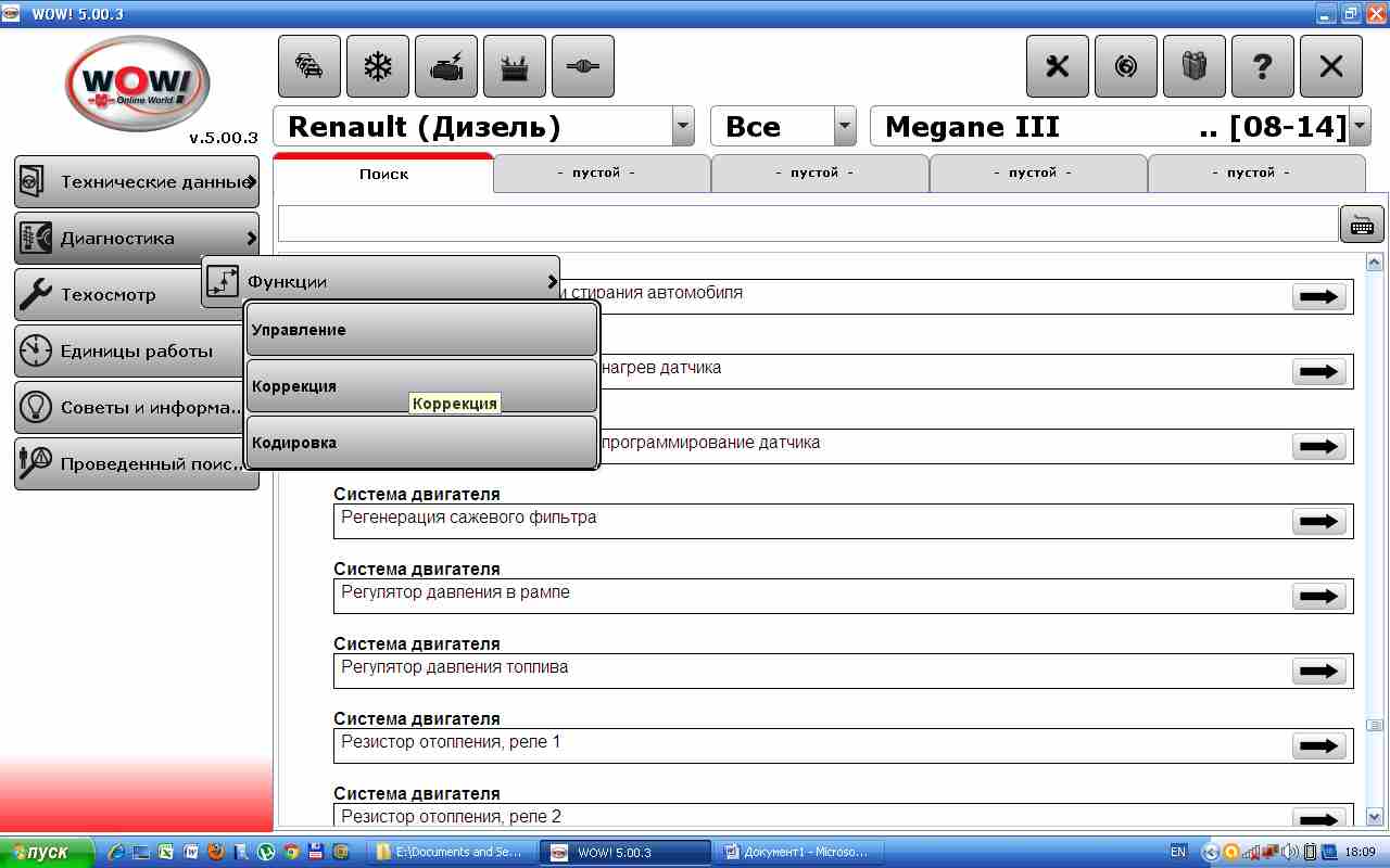

Вот и я про это, мне не известно как например прожечь сажевый фильтр, штука по сути и простая, а местами не подвласно. Купили не давно, опыта пользования нет. Где про сажевый фильтр почитать, или тока методом проб и ошибок?

Если во вкладке "Исполнит устройства" - по моему, будет вкладка прожиг сажевого фильтра, то делаем и вме. Программа сама подсказывает последовательность действий. Включите, заведите и т.д. Сейчас пару скринов выложу. Правда с программы WOW - она под Автокомом работает то же. Функции имеет те же, только оформление программы другое.

Ок. Все понял. Просто не было у нас такой машины, чтоб вкладки такие видеть.
Все ж специфика у нас узкая... Рено на 97% в обслуживании.

На Рено регенерация сажевого однозначно будет практически на все дизеля.
---------- Сообщение добавлено в 18:07 ---------- Предыдущее сообщение размещено в 18:01 ----------
Вот например меган. Картинки в WOW другие, но функции к которым есть доступ на Автокоме те же.
