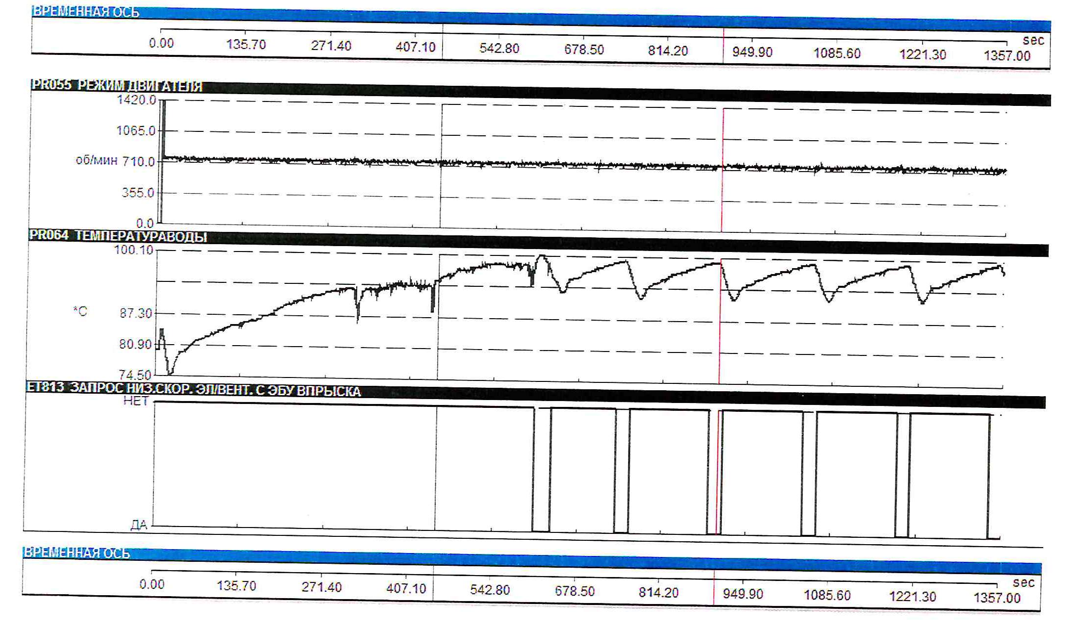

Продолжение. Съездил к дилеру. Вердикт датчик и шлейф на замену. Так как датчик нового образца к нему нужен шлейф новый. Шлейфов пока нет, ждем когда привезут.
На память график выдали. Сказали, что он должен быть плавным, а не дерганным.

Можно ссылки на соседний форум, там один из модераторов выкладывал графики больного и здорового термостата?
devils вне форума   Вверх Ответить с цитированием
Старый 16.10.2015, 11:27   #76
devils, коненчно. выложите картинку со ссылкой на источник/автора
Старый 16.10.2015, 12:44   #77
devils
Регистрация: 15.12.2013
Адрес: Там где +40*С в тени и -40*С на солнышке
Авто: 2л, 4х4 и 6 ступеней
Сообщений: 201
devils
вот ссылка на тему - http://www.dusterclubs.ru/vb/showthr...533#post604533
Вот пост с графиком больного термостата - http://www.dusterclubs.ru/vb/showthr...280#post608280
Вот пост про замену больного термостата по гарантии - http://www.dusterclubs.ru/vb/showthr...694#post612694
График замененного термостата с дилерского КЛИПа
Пост с логами замененного термостата - http://www.dusterclubs.ru/vb/showthr...816#post614816
