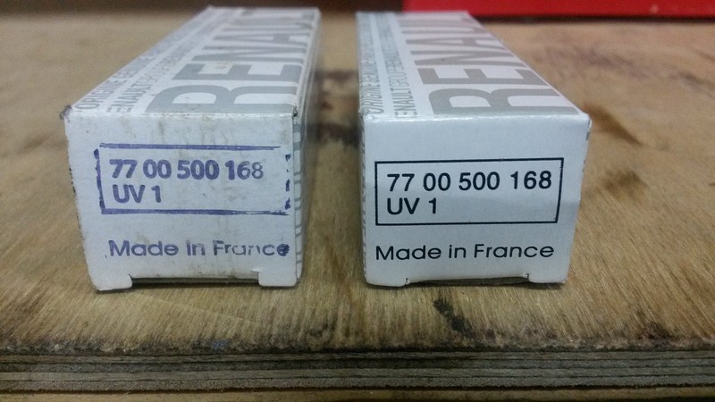

Появились на рынке России "Левые" свечи оригинал. Производитель не известен
На фото они справа, с черной , более красивой надписью,
хотя казалось бы, что должно быть на оборот.
На оригинале ( он слева ), не чОткая печать.
