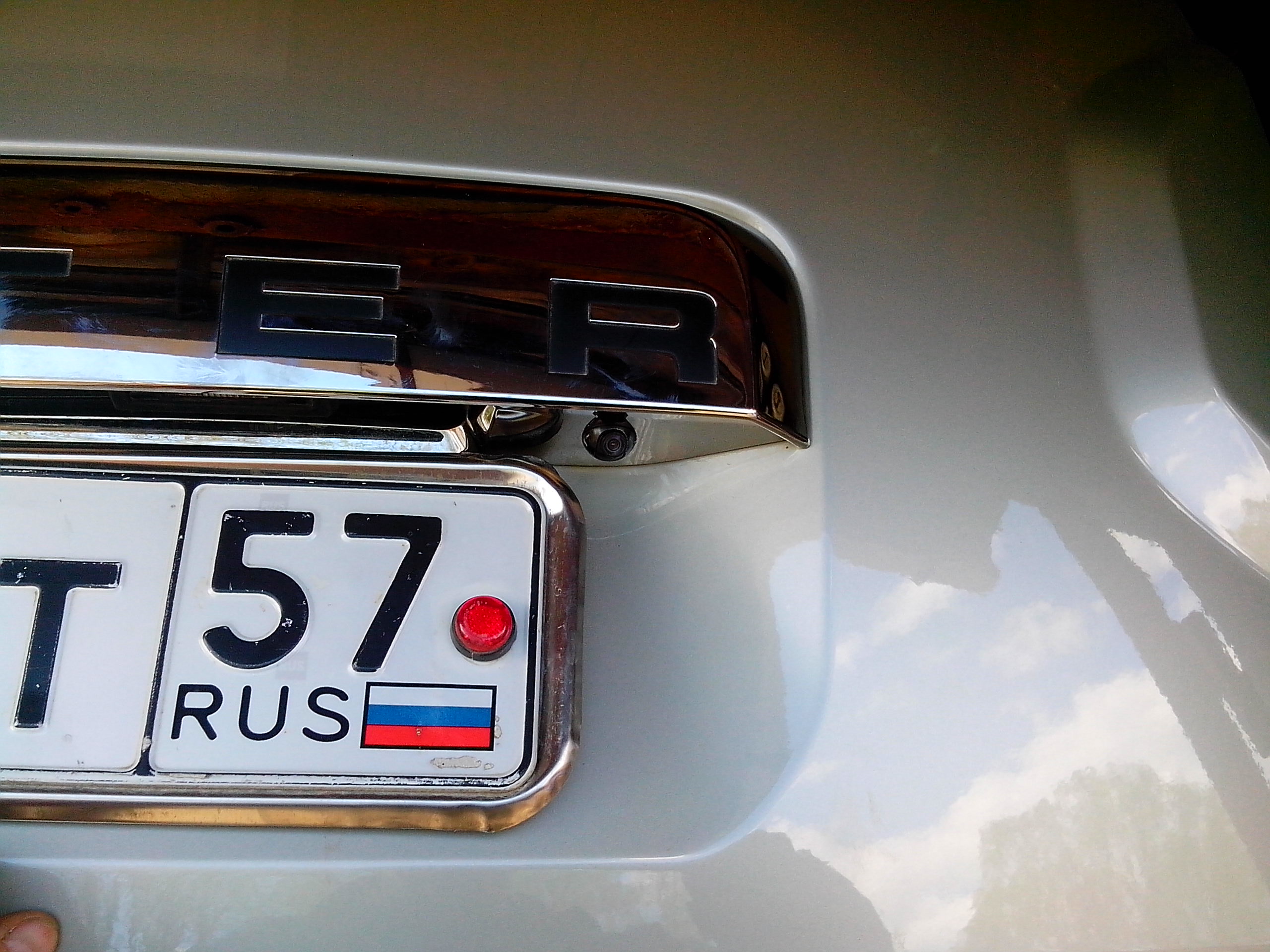

За два года пересмотрел массу вариантов, и от флюенса камера валяется и универсальную колхозил, и от соклубника самоделку здесь рассматривал, а тут пару месяцев назад наткнулся на вариант, встает замечательно, без доработок (только дырчик в накладке), угол у камеры хороший...
Вот ссылка на али http://ru.aliexpress.com/item/Free-S...mmendVersion=1 ценник только немного вырос (я брал за 598 рублей), себе взял под хромированную накладку, Сапсану черную (под черную накладку)
ЗЫ Отчет Александра http://duster-clubs.ru/forum/showpos...&postcount=506

Нет не виден. Но если мне это будет нужно, сделаем так чтобы было видно.
Старый 14.04.2015, 16:00   #136
Сообщение от vimpoc Посмотреть сообщение
С этой камерой бампер виден?
Нет, бампер не видно, край бампера попадает прям по низу экрана, проверяли специально...

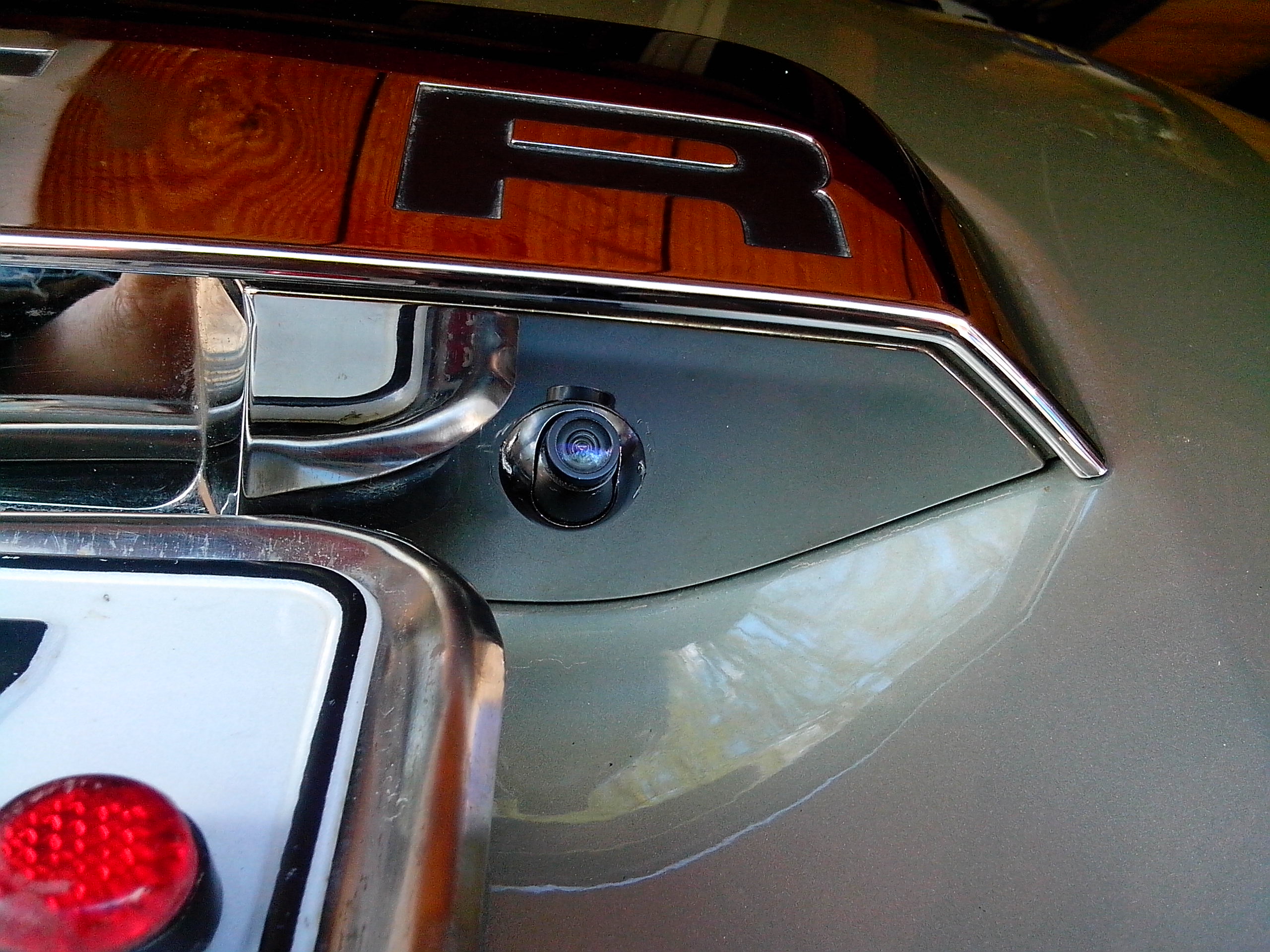

Долго лежала без дела камера и зеркало с монитором. Сегодня решил все это имплантировать в авто. Вот что получилось, надо конечно привыкать к тому будто у тебя глаза на затылке, все что справа и в зеркале справа. Дополнительно учитывать, что камера смещена от центра. Место установки подсказал пост 128. Зеркало у меня без антиблика, надо будет затонироватся и тогда все будет ОК!
