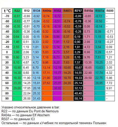

Говорите проще - хладагент. А их много: Запрещённый R12, R22, R134a, R600A, итд...
Вот основные:
Название: темпер. кипения. хаг.jpg
