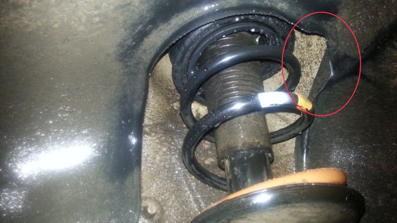

Пружины задевают за подкрылки и они хлопают.
Старый 27.03.2014, 09:26   #243
Особенно слева. Ножичком чуток резануть и

Старый 27.03.2014, 17:17   #251
Колесо снимать не надо. Домкратом поднять, между колесом и аркой просунуть руку с ножом и немного подрезать.

Добрый день!
Обнаружена причина "хлопка". Как вы и предполагали, это хлопал подкрылок об пружину... Неисправность устранена путем подрезания подкрылка. Всем, кто принял непосредственное участие в устранении данной проблемы, огромное спасибо! А ОД - позор!))) Перед сдачей машины, версия с подкрылком была озвучена, но ... Что они делали три часа, х.з....
