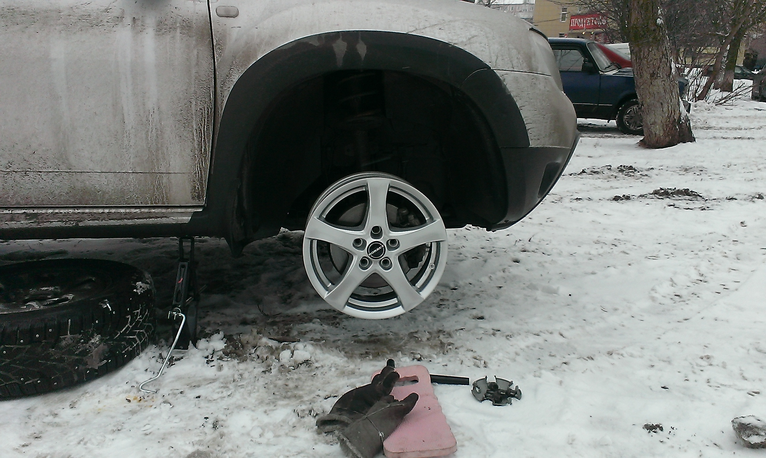

Диски приехали Borbet. ET измерил все верно. В комплекте были проставочные кольца, гайки, болты.
К сожалению машина моя на перекраске бампера, заберу поставлю голый диск на переднее колесо, посмотрю чтобы не цепляло. Любезный интернет магазин согласен забрать их если не подойдут в течении месяца (главное условие не одевать резину на диск во время примерки).

Болты которые были в комплекте не подходят слишком длинные.
Скажите почему нельзя прикрутить литые диски болтами от стилизованной штамповки, а то я что-то не понимаю.
Старый 04.02.2014, 19:13   #328
Подводник, основное - длина резьбы разная. ну и конус тоже
Старый 04.02.2014, 19:34   #329
Сообщений: 8,677
Да я прошелся уже по темам. Я правильно понял, что выступ болта из диска не должен превышать 22мм? У меня получилось, что болт (который шел в комплекте к borbet) выступает из диска на 23.5 -24мм ( на свободно вставленном, то есть надо учесть что выступ будет больше после затяжки).
Решение:
1. Покупать новые болты.
2. Подтачивать эти до 22мм
Верно?

Я на Логане крепил ковку на родные болты. Болты от литья были слишком длинные. Точить на месте было негде. Поставил на родные. 3 сезона на них проездил. Проблем не было.
Решение:
Верно?
Всё проверяется просто ! Вывесил! Поменял ! Провернул ! Если ни чего не задевает катайся на здоровье !!

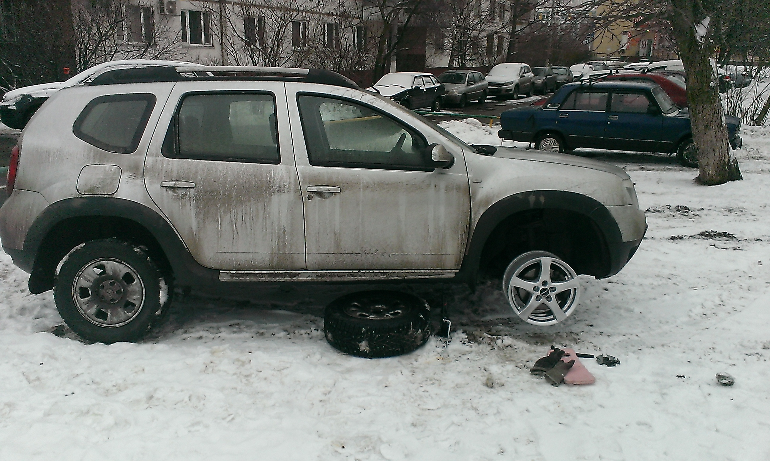

Сегодня примерил свои диски borbet. Вроде встали нормально. Правда немного смутило маленькое расстояние между "спицами" и суппортом, расстояние около пальца. На "стилягах", оно больше в 2 раза.
Но вроде ничего не мешает.
