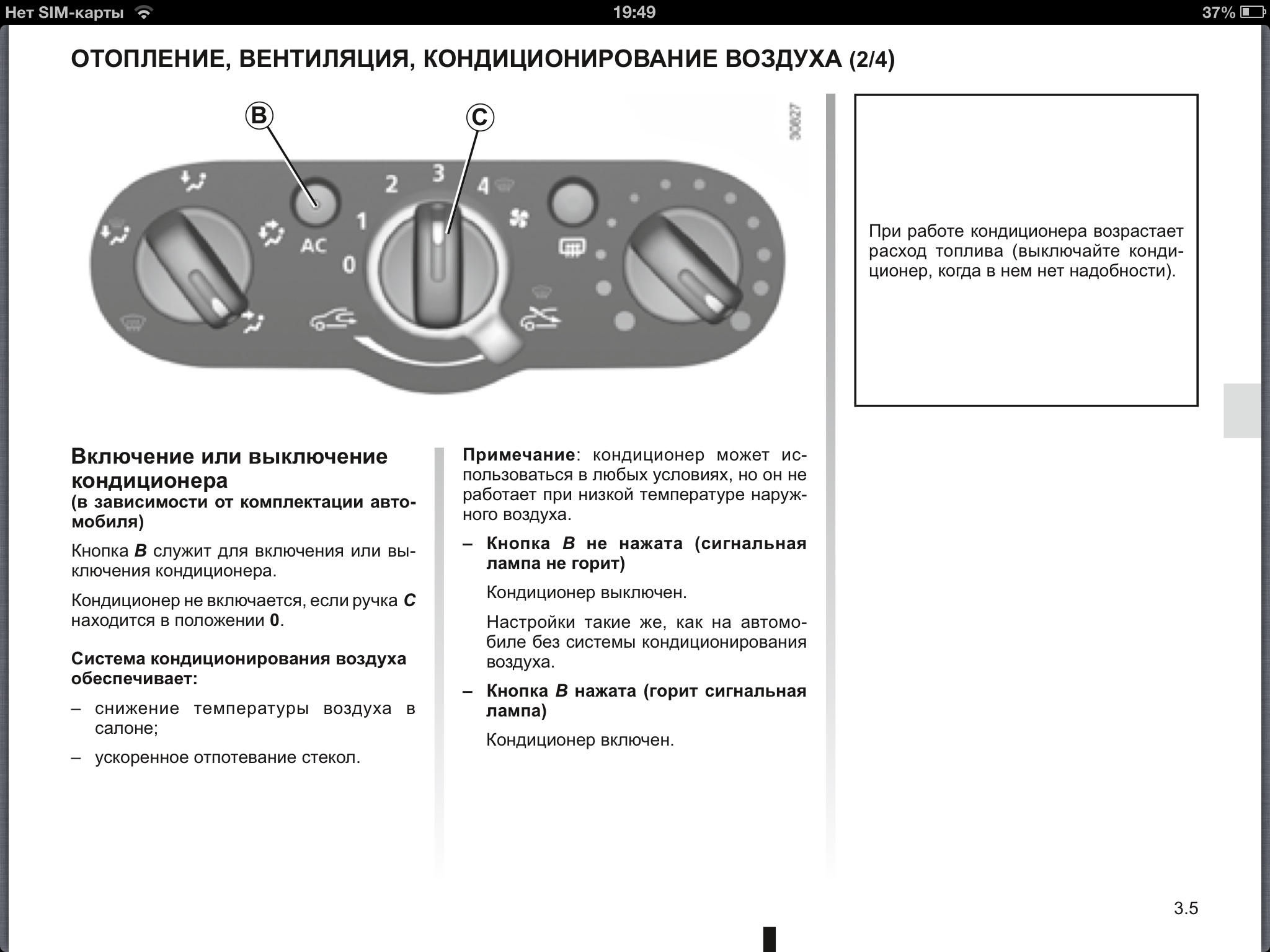

Почему не поможет?
Потому что на улице минус. Кондиционер помогает только при +4 и выше!!!
Написано ведь в инструкции.

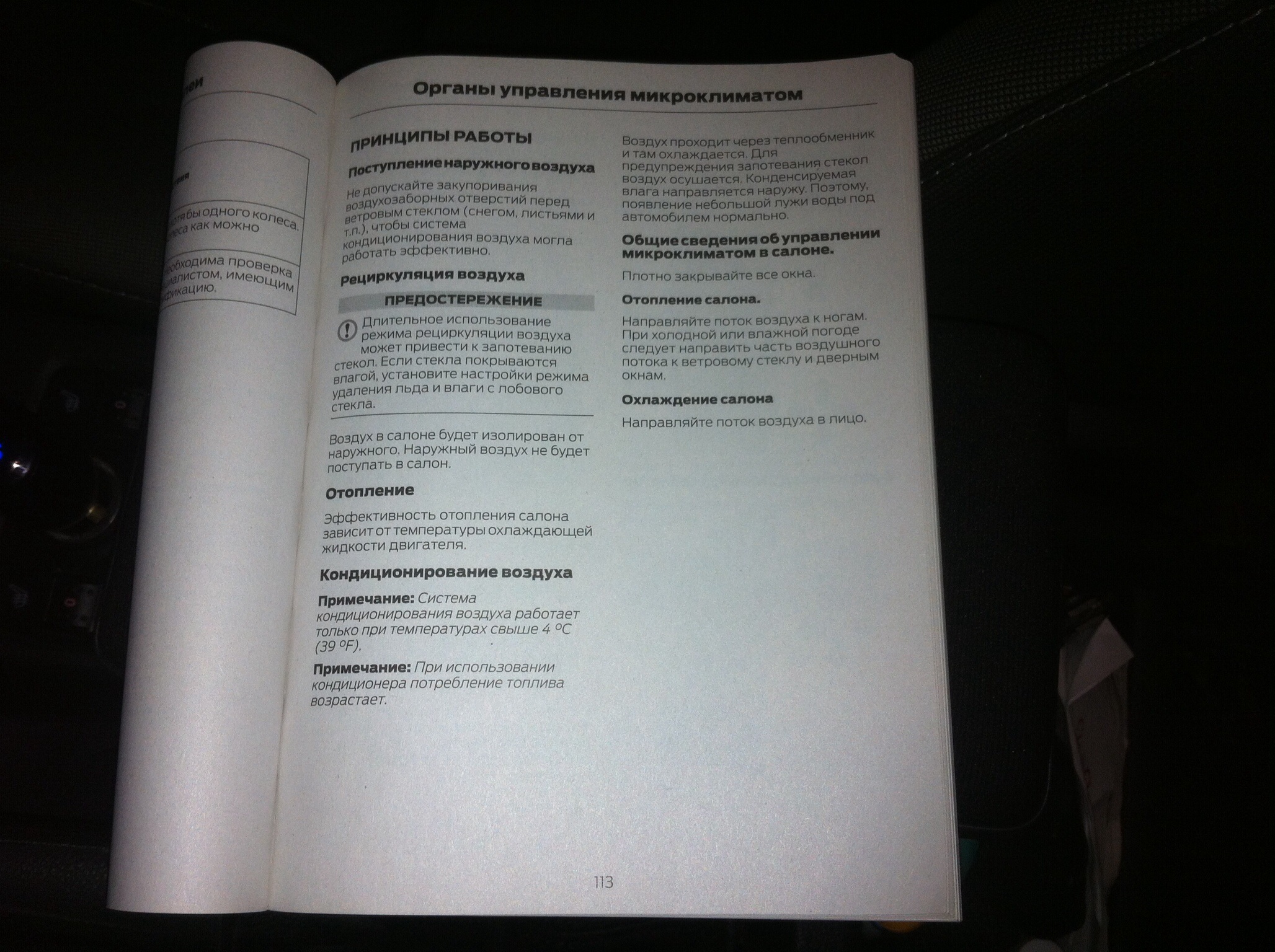

Я против ксенона...

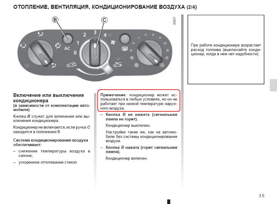

Не совсем так.Все зависит от температуры окружающей среды.но боятся не стоит.Если слишком холодно то он просто не включится.Вот маленькая статейка на эту тему:...
Не согласен.
1. По поводу температуры: коллега пишет (сообщ. # 1):
Сообщение от AlexZ: Ситуация - зима, -12С ...
2. В Руководстве по эксплуатации (7711471535 - 02/2012) глава 3, раздел Отопление, вентиляция, кондиционирование воздуха (стр. 3.5) читай Примечание (выделено красным).
Название: РпЭ стр. 3.5.JPG
Per aspera ad astra.

Компрессор кондиционера имеет поршневую конструкцию. В условиях холодной погоды, повышается вероятность попадания в цилиндр компрессора жидкого холодильного агента, получим гидравлический удар - повреждение компрессора. В профилактической смазке нуждается только сальник компрессора. Если необходимо включить кондиционер, даже просто для смазки, делайте это в тёплом помещении после прогрева компрессора - он должен быть теплее остальных деталей кондиционера. В других случаях - я бы не рисковал.
Последний раз редактировалось ХОЧУ; 19.01.2014 в 09:09.
Старый 18.01.2014, 19:00   #119
aca300
Аватар для aca300
Авто: Лада Vesta АМТ
Сообщений: 1,901
А можно подробнее в какой мурзилке про +4 град написано.
К сожалению в Реношной не нашёл.
У меня от ФФ написано точно. И по личному опыту при +2 уже не работает осушитель.
Открыл мурзилку от ФФ3. Во вложении фото с указанием температуры работы кондея.
Я против ксенона...
Последний раз редактировалось aca300; 21.01.2014 в 19:12.
