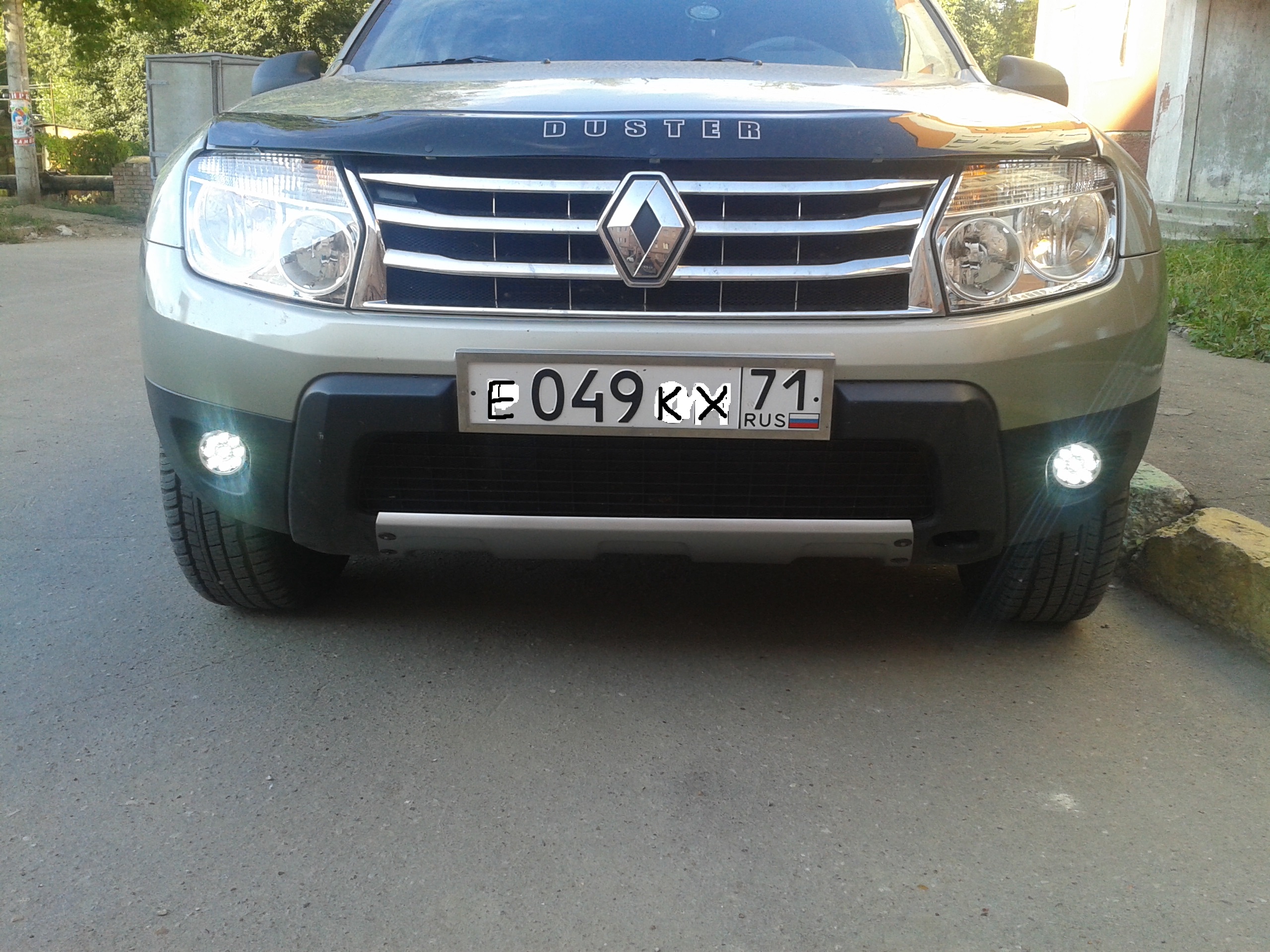

У меня комплектация экспрессион. Ставил неорегинальные ПТФ. Разводки у меня не было, покупал в магазине. Благо у нас в Туле есть хороший магазин для Рено Логан и Дастер. Там брал сами противотуманки светодиодные, к ним разводку проводов и кронштейны для ПТФ. Все обошлось в 2100р.

Старый 06.09.2014, 20:11   #35
Pavlychenko10
Регистрация: 06.04.2014
Адрес: Тула
Авто: Expression 1.6 4х2 светлый базальт
Сообщений: 45
Pavlychenko10
Вот так выглядят ПТФ у меня
