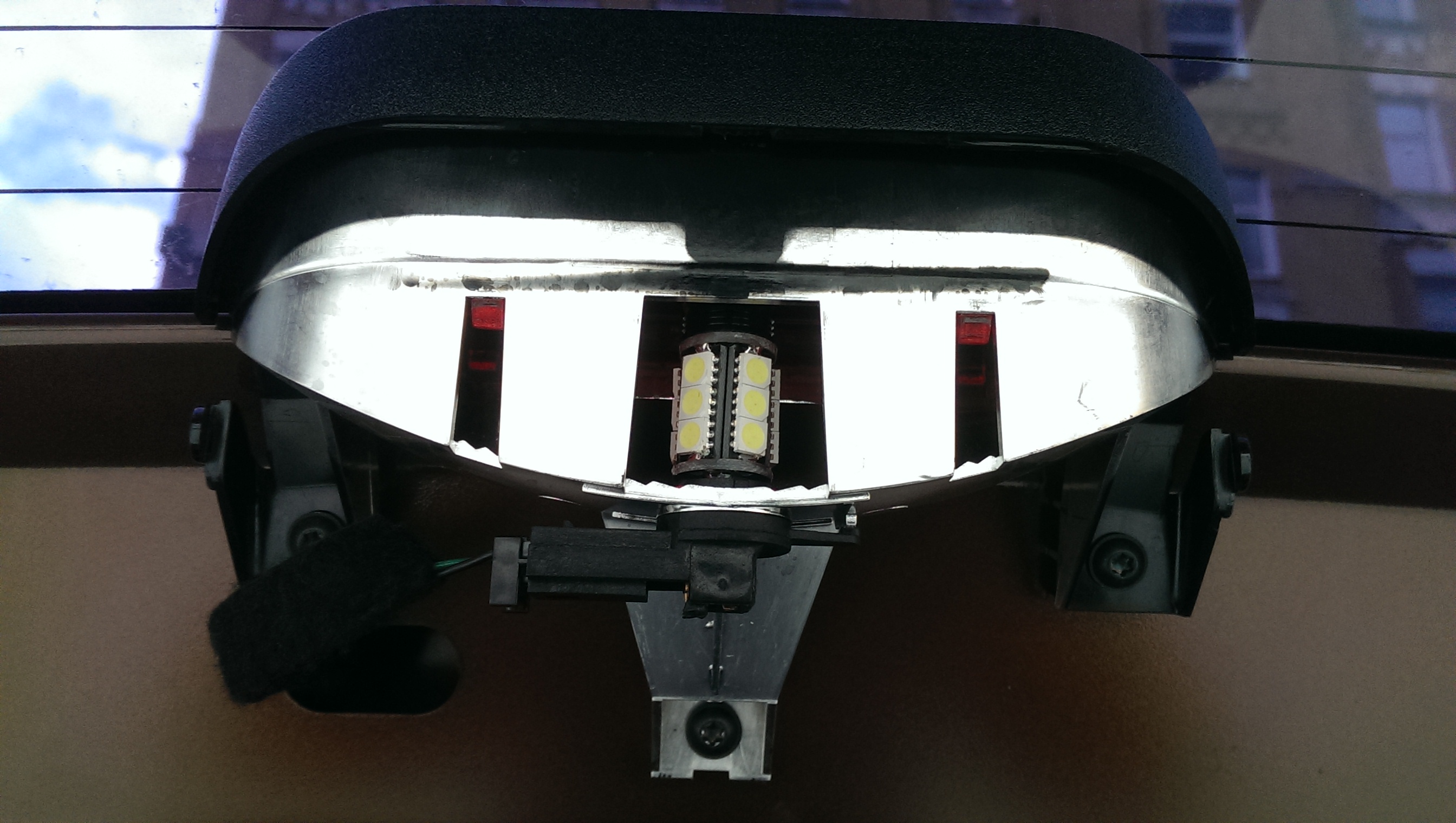

А я попытался пойти по пути наименьшего сопротивления и купил диодную лампу W16W... на фото...)
Поставил и сразу снял...( во-первых, светит через красное стекло и тонировку гораздо хуже... и во-вторых (лошара я) лампу взял БЕЛОГО цвета и свечение через красное стекло получил МАЛИНОВОЕ... смотрится убого...
Буду колхозить другим способом... что получится потом отпишусь...)

Сообщение от T_E_D Посмотреть сообщение
Надо было брать или красного свечения или хотябы светодиодную лампу с световой температурой не более 3500К (слегка чуть больше лампы накаливания у которой 2700К-3000К), судя по "Малине" у тебя в лампе присутствую светодиоды со световой температурой в 6000К (в народе его называют холодный-белый)

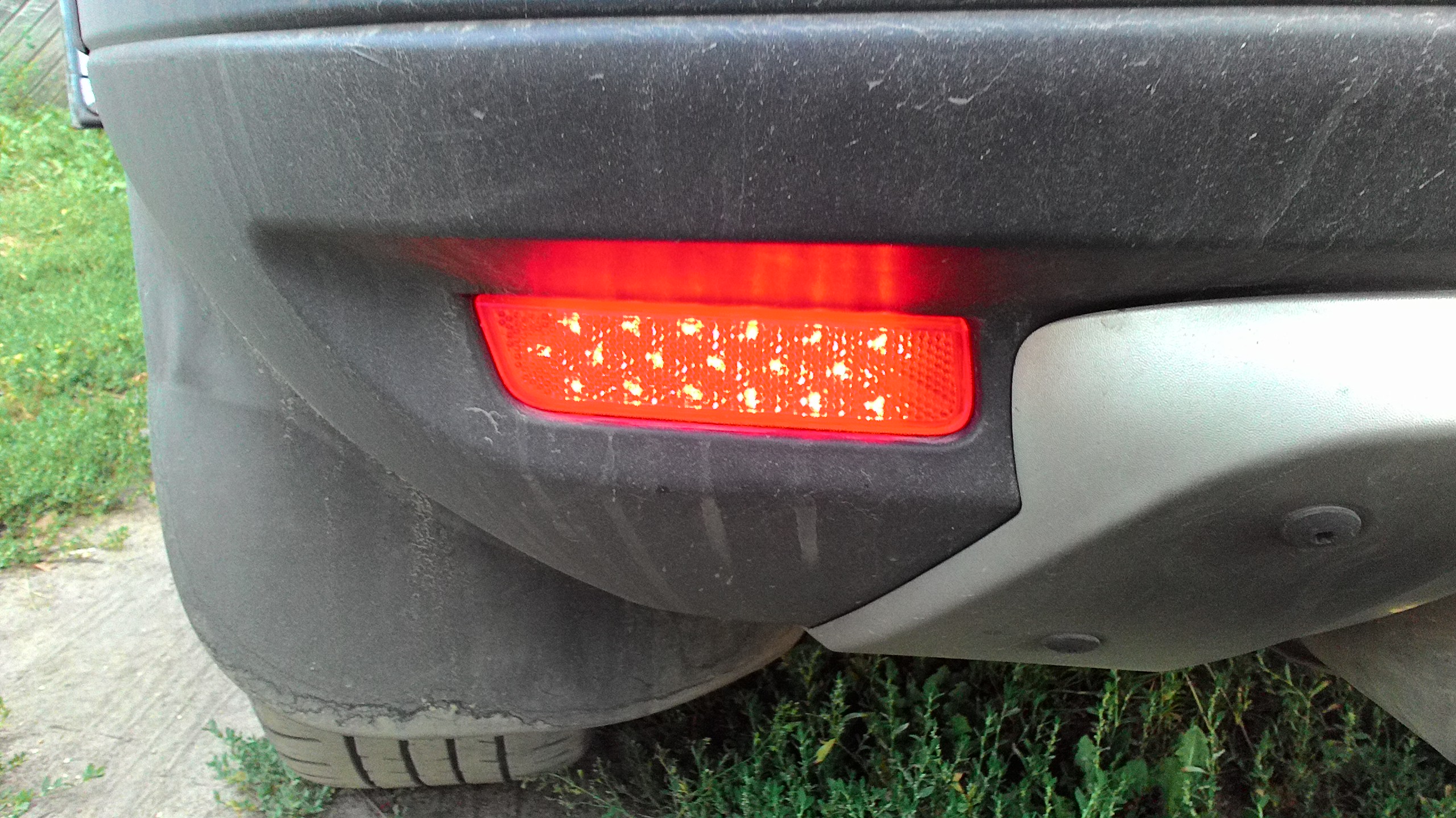

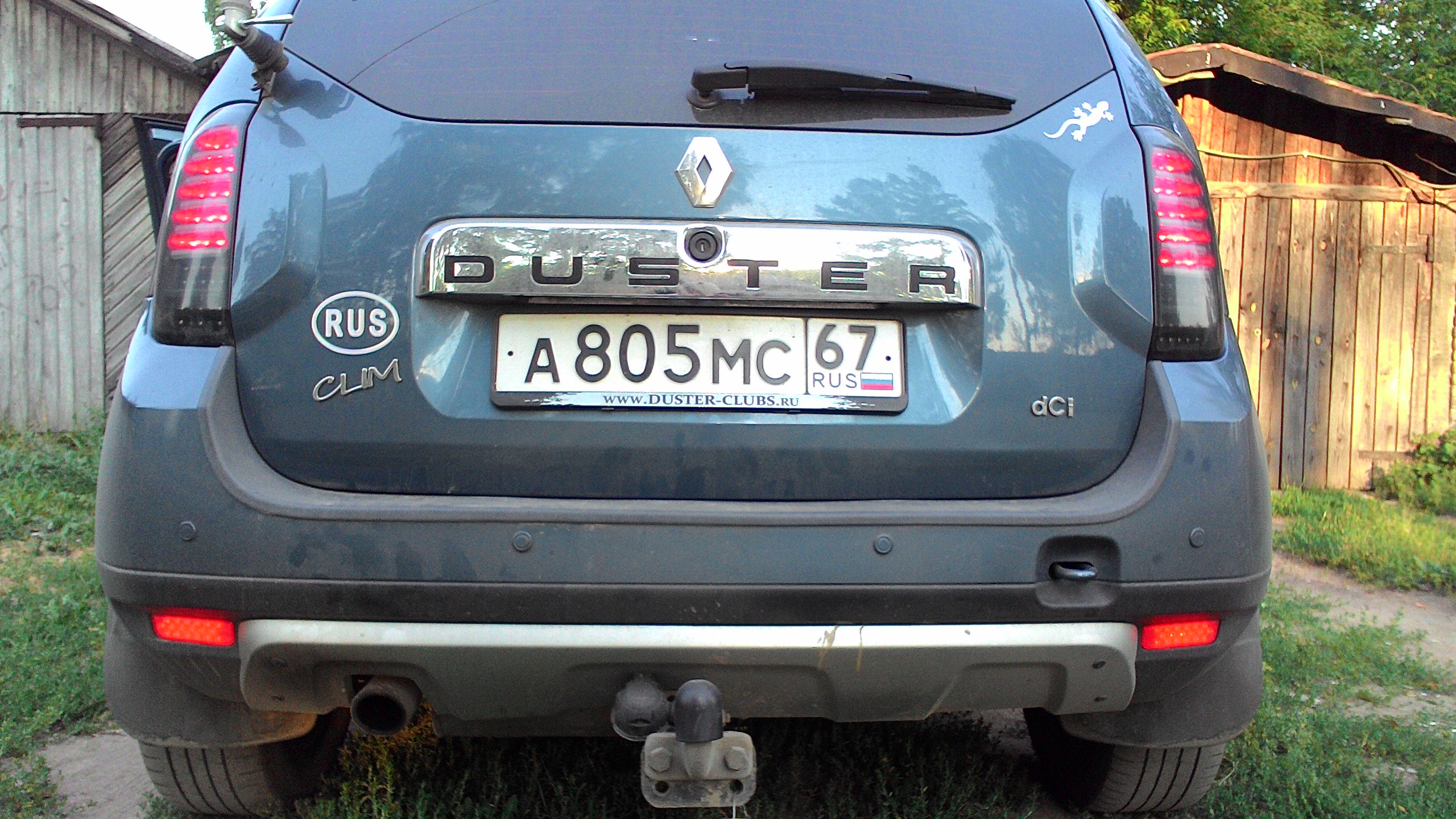

Из катафотов сделал дополнительный стоп. В три ряда по 2 секции красной светодиодной ленты. Подсоединял через драйвер к правому фонарю в нише домкрата.

Старый 12.08.2015, 12:40   #9
Сообщений: 3,063
а что за драйвер?
можно поподробней?
Старый 12.08.2015, 14:14   #10
Сообщений: 3,387
На LM317 обыкновенный стабилизатор тока.
Старый 12.08.2015, 16:20   #11
Сообщений: 3,063
и ещё для идиотов можно написать номинал R1 или как его посчитать?
Старый 12.08.2015, 16:42   #12
Сообщений: 3,387
Если очень просто, то 1,25 делить на ток. Моя конструкция потребляет 260мА.
1,25/0,26=4,8 Ом. Ближайший 5,1 Он и был впаян.
