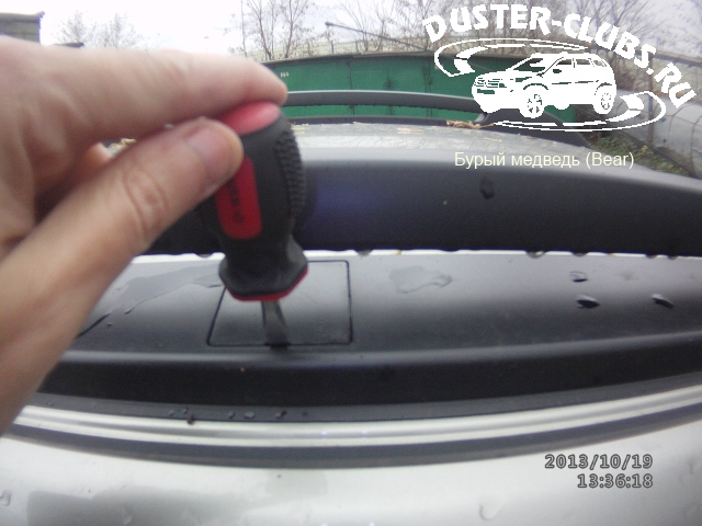

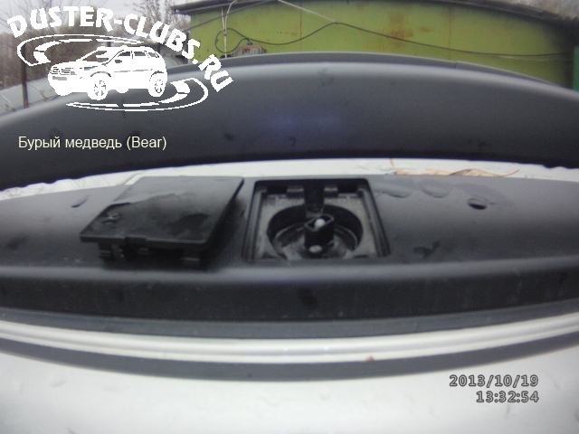

решил сегодня проверить затяжку рейлингов. подтянул где-то на один оборот.
поддеваем
снимаем крышку и подтягиваем болт руками
Эта пластиковая гайка держит пластик под рейлингом, а на сам рейлинг )))
Старый 21.10.2013, 12:51   #490
dg972, Дим, не знал. что-то все именно эту гайку подкручивают. если есть данные как остальное проверить, то расскажи.
Старый 21.10.2013, 13:03   #491
Я, особо не вникал, на фото видно гайку на шпильке, покрашенную желтой краской. Ее можно подтянуть, левее неё тоже есть гайка (на фото не видна), а справа от нее - болт под ТОРКС. А та пластиковая гайка, которую ты подтягивал, держит пластиковый кожух, вот его снять бы и посмотреть, может под ним то же есть болты. Аналогично и спереди.
Вообще, зачем их проверять? Рейлинги же не болтаются!

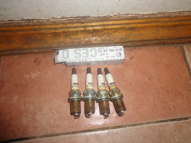

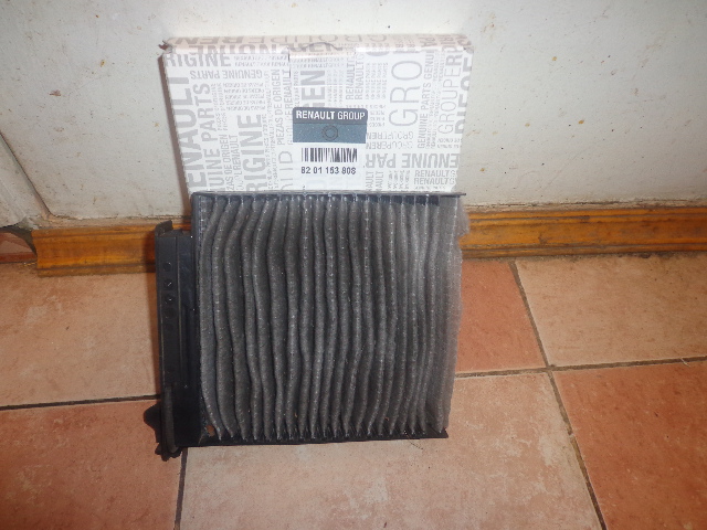

по пройденному ТО в сообщении
а здесь выложу фото замененных деталей

Бурый медведь (Bear), как на вид ремешок? Трещины износ зубьев есть? Подшипники на роликах гудят?
Старый 22.10.2013, 01:17   #496
с языка про ролики снял...
Игорь и сколько пробег, не рано ли ГРМ менять?
Старый 22.10.2013, 08:06   #497
накатал регламентные 60тыс.км.
Старый 22.10.2013, 08:21   #498
А что так рано ГРМ меняют? Я думал тыщах на 90
Серег, ты сервисную книжку почитай, интересное чтиво
Последний раз редактировалось Бурый медведь (Bear); 04.08.2015 в 20:35.
Старый 22.10.2013, 10:59   #500
Рыно перестраховывается. По их меркам в России неадекватные условия эксплуатации авто.
