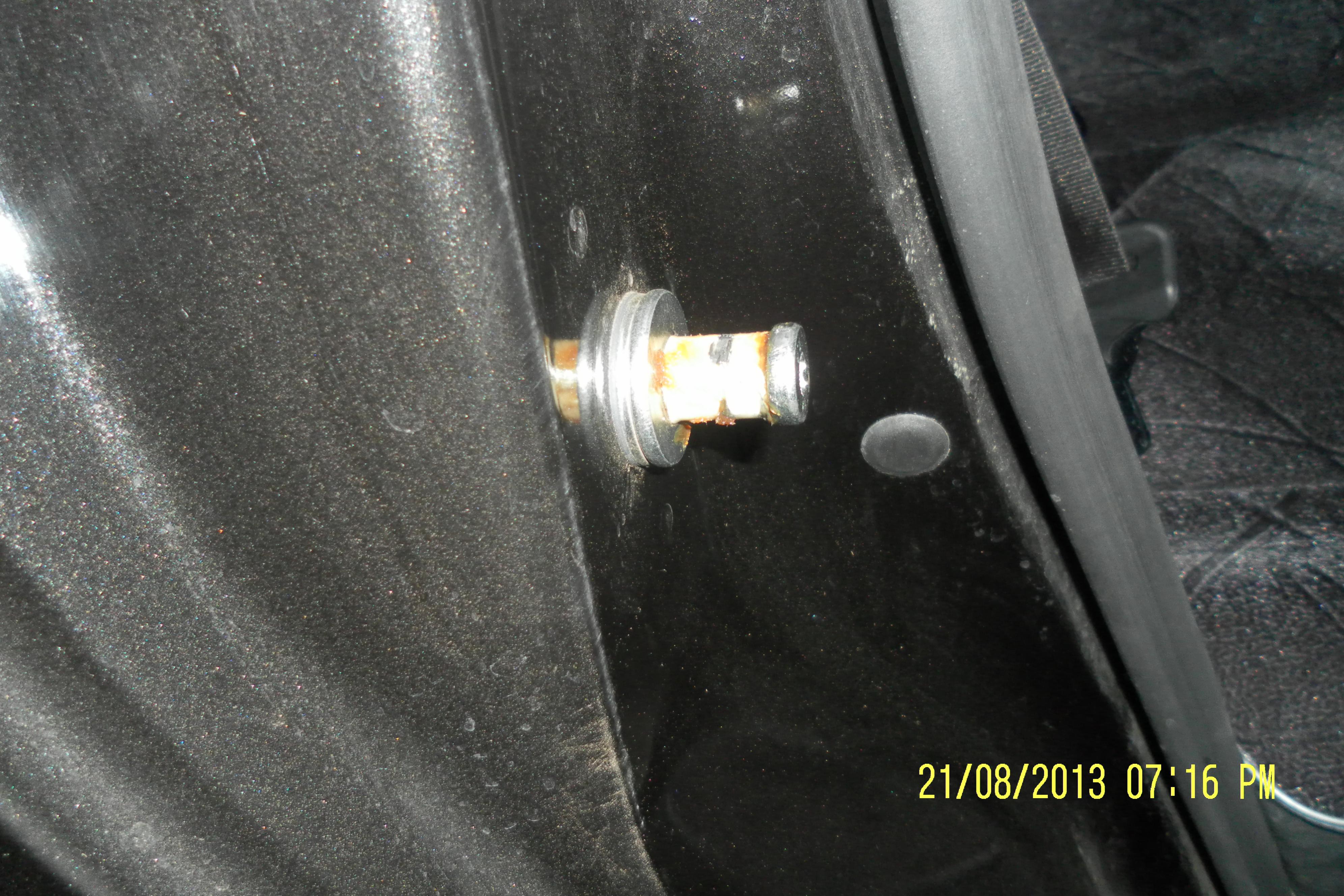

А я просто натянул (предварительно нагревал,растягивал) трубку ПВХ,стоит плотно.
Старый 06.10.2013, 20:45   #448
А не повлияло это на работу замка? Ведь размер втулки увеличился почти на 1.5мм .

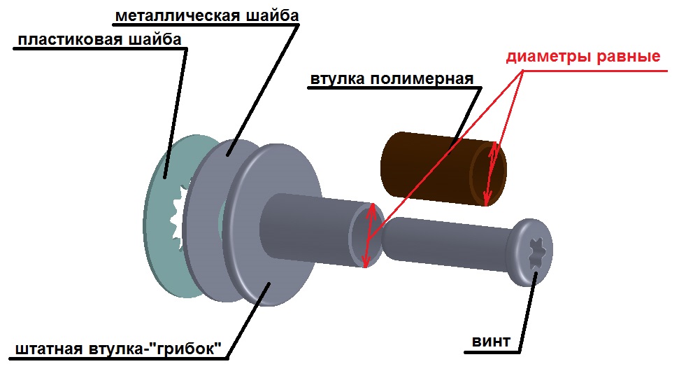

Что меняли?
схематично выглядит так
Внешние диаметры втулки и "грибка", примерно, совпадают, внутренние тоже...
ИМХО убрать грибок и воткнуть трубку ПВХ не вариант, болтается...
Ну,двери на ходу не открываются это точно,а закрытие стало мягче.

Что меняли?
Неее,вот так у меня на 2л.
Болтаются термоусадочные трубки.
Так Влад тоже самое показал.

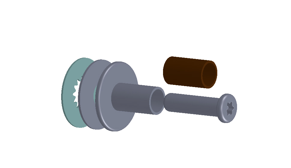

так и не могу понять простоты установки этих втулок, без нагревания их не одеть ИМХО...
подскажите что на что тут меняется... может я туплю...
И что мешает это сделать,я через крупную отвертку(что было под рукой) растягивал с нагревом,потом с натяжкой одевал на штырь.
