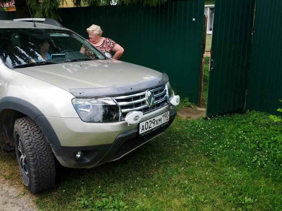

фото установленных фар дальнего света и мухобойки
ну и конечно моей любимой резины))))

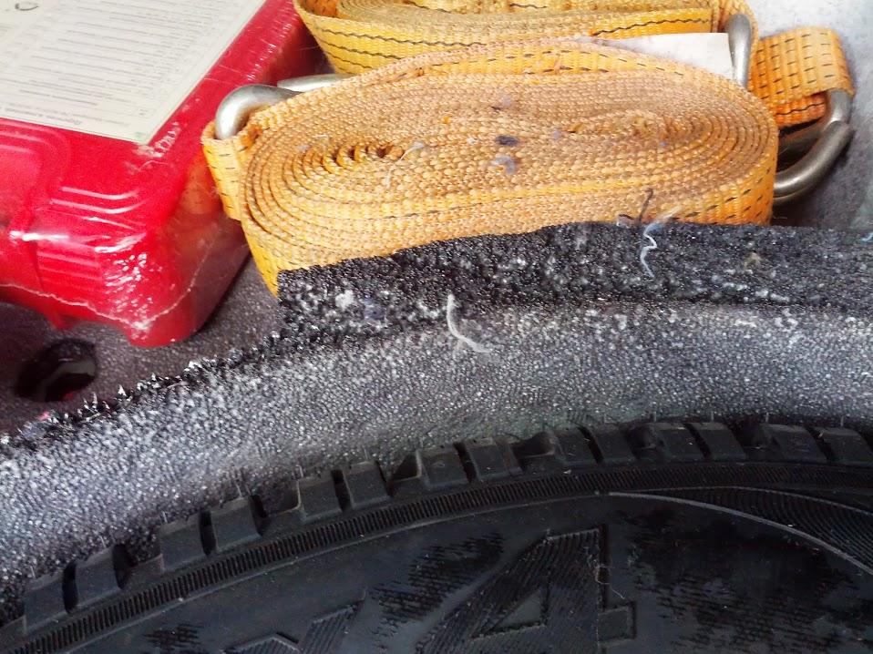

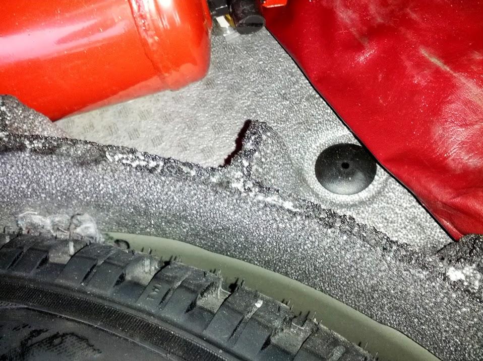

а это фото как "сожгло" парами бензина органайзер вокруг запаски

я вчера вечером обнаружил, что из 8 литров для бензопилы осталось не больше 1,5.
а всё остальное находится в жидко-газообразном состоянии в багажнике.
за день точно не выветрится из панели пола багажника, вот и задумался о приобретении.
так ещё ко всему в придачу "пожгло" бензином органайзер((((
называется правильно ящик для инструмента код 84 93 000 08R
после уточнения цен на новый девайс у ОД и в exitе, было принято решение искать БУ.
вчера вечером долгий поиск завершился и приобрел за 1тысячу рублей, что в шесть раз дешевле минимальной цены нового "органайзера"
можно поконкретнее описать доп фары. фирма... крепеж.. сверления....
Старый 19.08.2013, 13:19   #88
Сообщений: 3,064
фирма, как видно из картинки Hella модель Comet ff 300
крепил прямо в бампер, сверло, если не путаю 8мм.
бампер полностью не снимается, достаточно отогнуть вперёд (предварительно верхний крепёж открутить)
жесткости в месте крепежа мало, "подпрыгивают" фары немного
