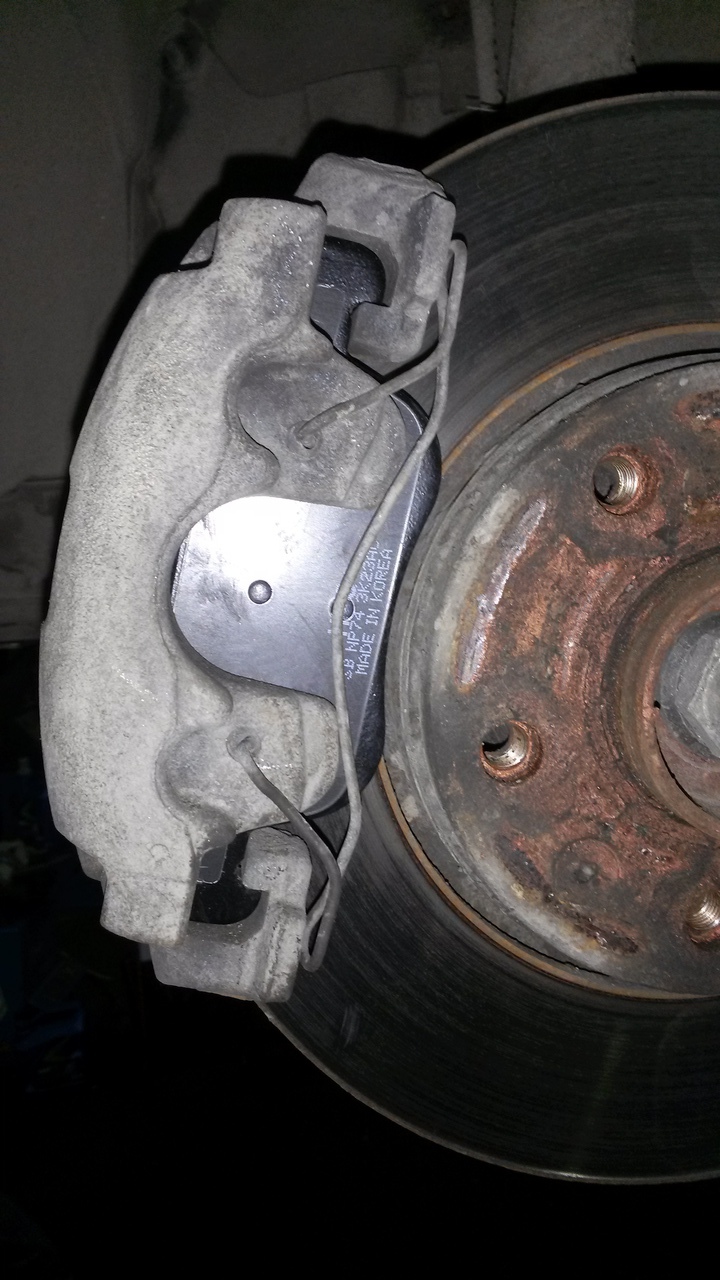

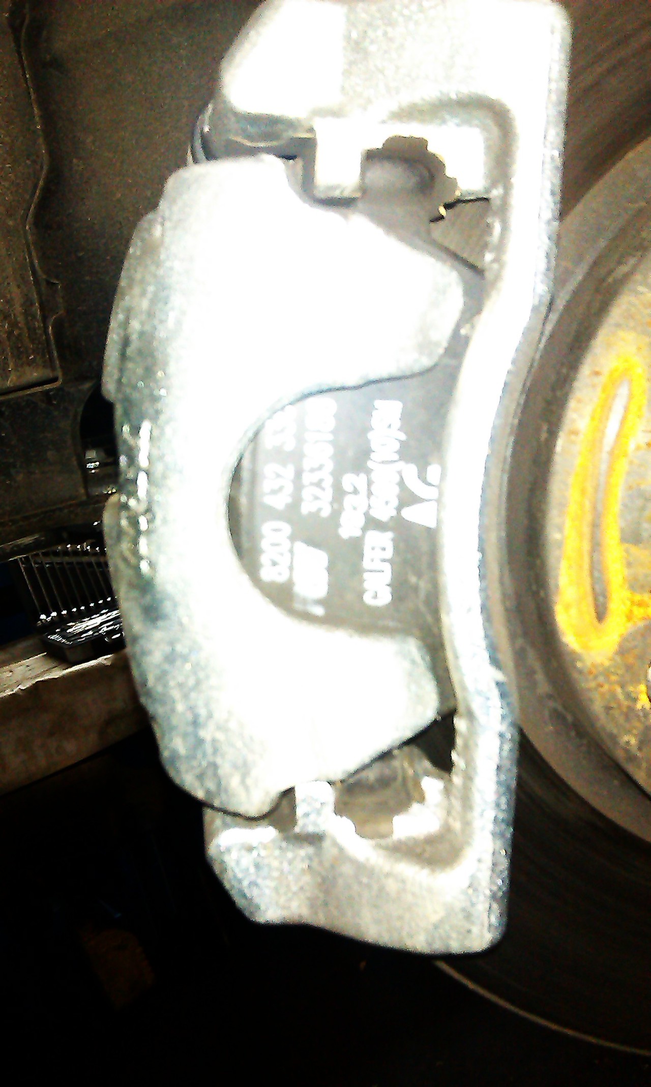

Колодки для 2,0 мотора и 1,5 dci
Оригинал 440603905R, 410607115R, 410605961R
Valeo 601045
Remsa 1248.10
Miles E500146 серия CERAMIC
TRW GDB1789
TRW GDB1789DTE с керамикой
Специалисты компании TRW считают, что в вопросах безопасности не должно быть компромиссов. Поэтому в результате углубленных разработок ими был получен фрикционный материал нового поколения с низким пылевыделением – DTEC.
DTEC - это современный керамический материал с низким пылевыделением, разработанный компанией TRW с целью повышения чистоты дисков без ухудшения тормозных характеристик.
Керамические колодки TRW DTEC:
- высокая эффективность торможения;
- минимум пыли на дисках;
- яркий дизайн.
ATE 13.0460-7266.2
SANGSIN SP1390 серия HI-Q - для спокойной езды
SANGSIN HP1390 серия HARDRON
SANGSIN GP1390 серия HAGEN
Hankook Frixa FPS05
Hankook FRIXA S1S05
Otto Zimmermann 24914.180.1
Ate 13.0470-7266.2 Ceramic
Bosch 0986494441
GALFER B1G12011262

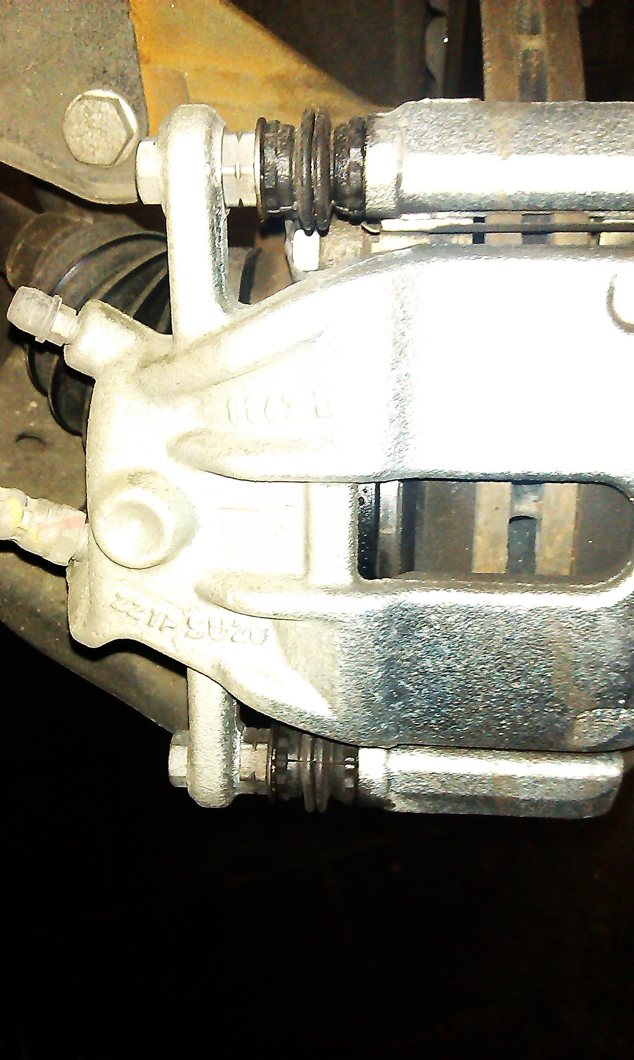

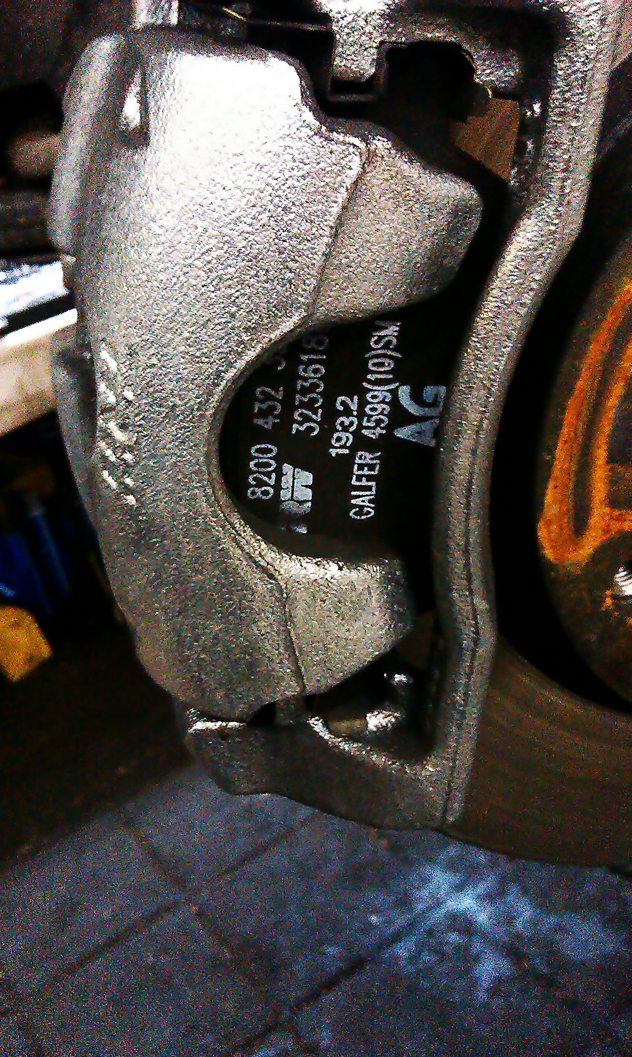

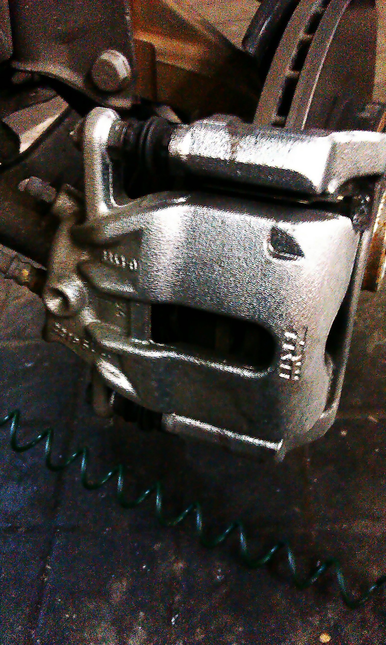

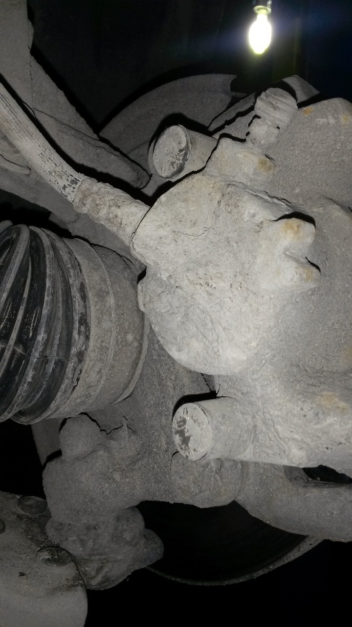

ВНИМАНИЕ на АВТОФРАМОСЕ ставят разные суппорта на моторы 1,6
Надо убедиться, какого размера стоят колодки. Большие или маленькие !!!!
На дизельные моторы 1,5 dci ставят большие колодки , как на 2,0 мотор !!!
Колодки для 1,6 мотора ...
Renault 4106 084 81R
TRW GDB3332
TRW GDB3332DTE с керамикой
Miles E500108 Ceramic
Remsa 098700
Otto Zimmermann 23973.175.1
Sangsin Brake GP1564 HAGEN -- есть отрицательные отзывы о качестве торможения
Girling 6133321
Bosch 0986424795
MOTRIO 8671016692
ATE 13.0460-2709.2
GALFER B1.G102-0741.2
**** ВНИМАНИЕ !!!! Минимально допустимая толщина тормозной колодки - 2,0 мм.
Renault 77 01 208 338 Ремкомплект суппорта 1,6 Ф1
Renault 77 01 208 339 Втулка направляющая суппорта 1,6 Ф1
Тормозные диски
Диски с номером 402066300R подходят для моторов 1,6 , там где колодки маленькие.
Диаметр [мм]: 269
Толщина тормозного диска (мм): 22,5
Минимальная толщина [мм]: 19,8

Диски с номером 402064151R подходят на мотор 2,0, и на дизелях 1,5dci , в том числе с ЕСП
Диаметр [мм]: 280
Толщина тормозного диска (мм): 24
Минимальная толщина [мм]: 21,8
