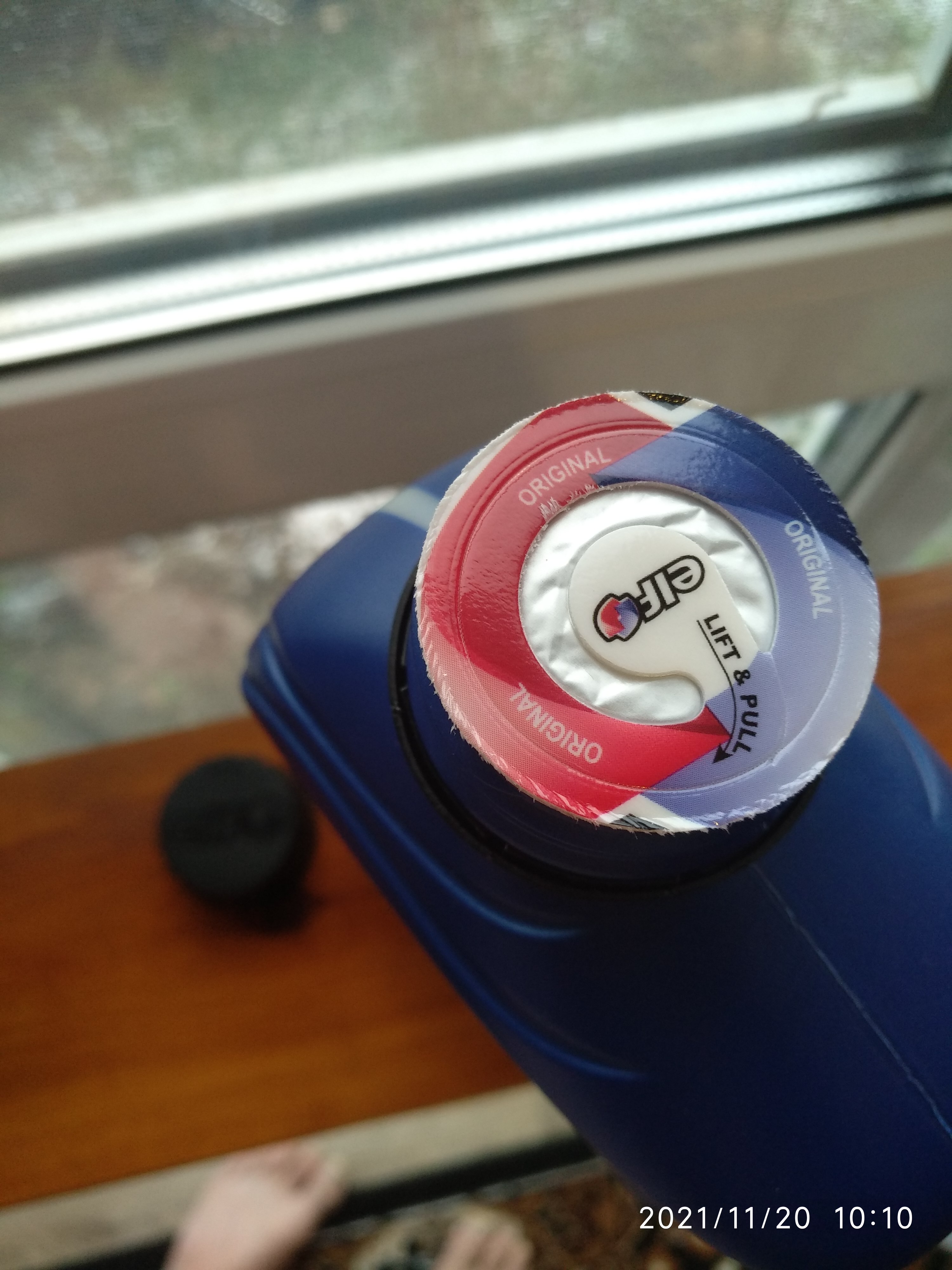

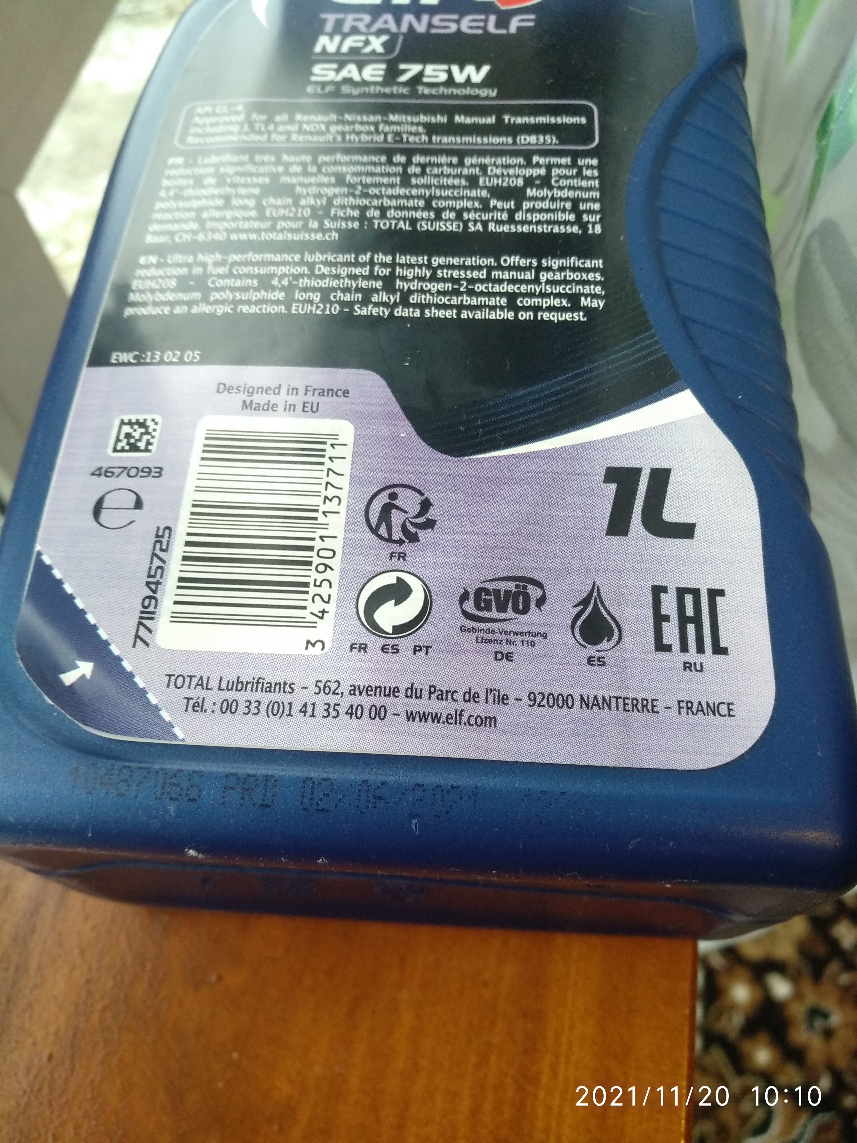

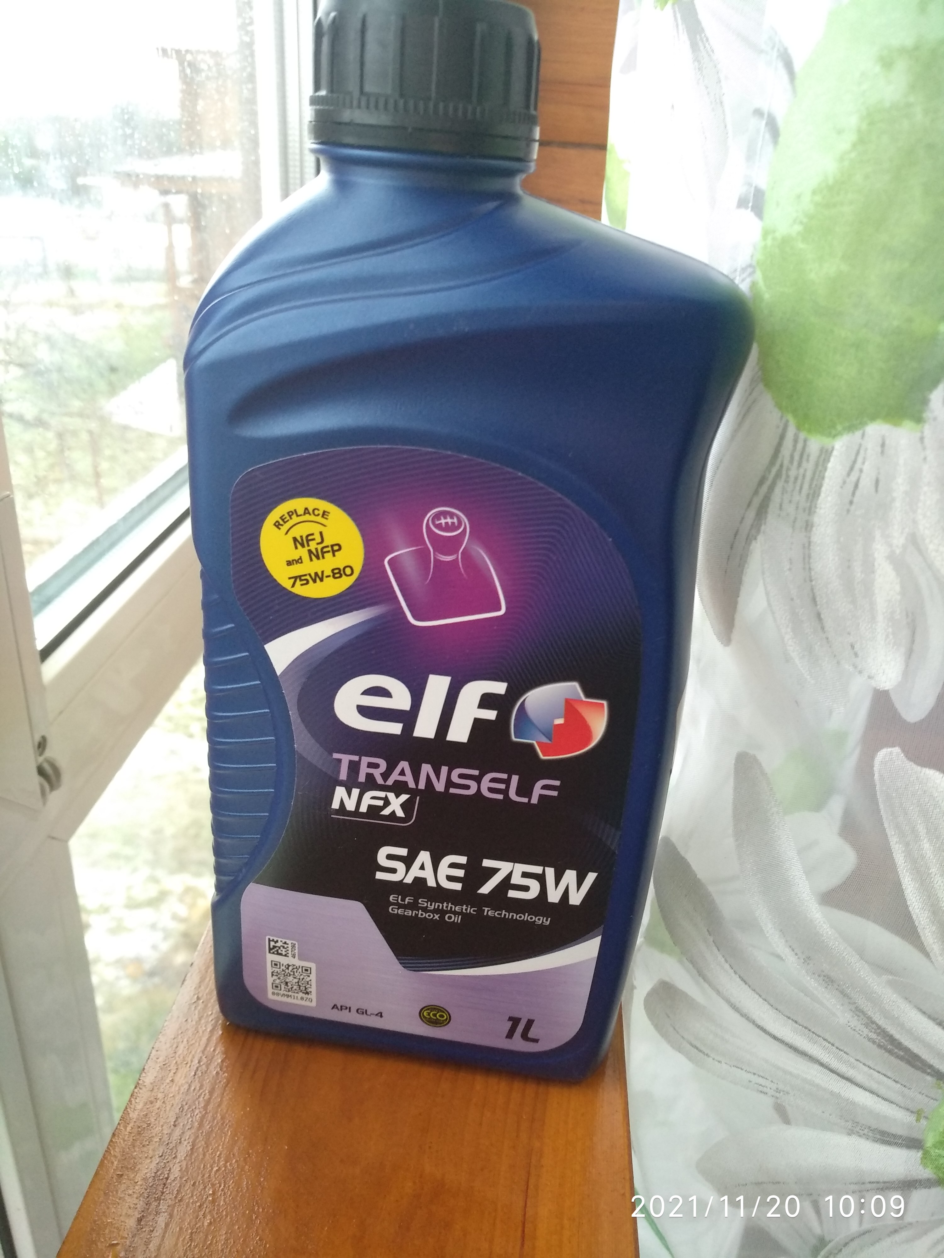

Какое лить понятно. Только что мы льём не известно. Купил в автод--- эльф. Теперь думаю заливать или нет. Смущает сама канистра, номер партии стирается легко пальцем. На второй страничке вместо KZ-KK страна.
