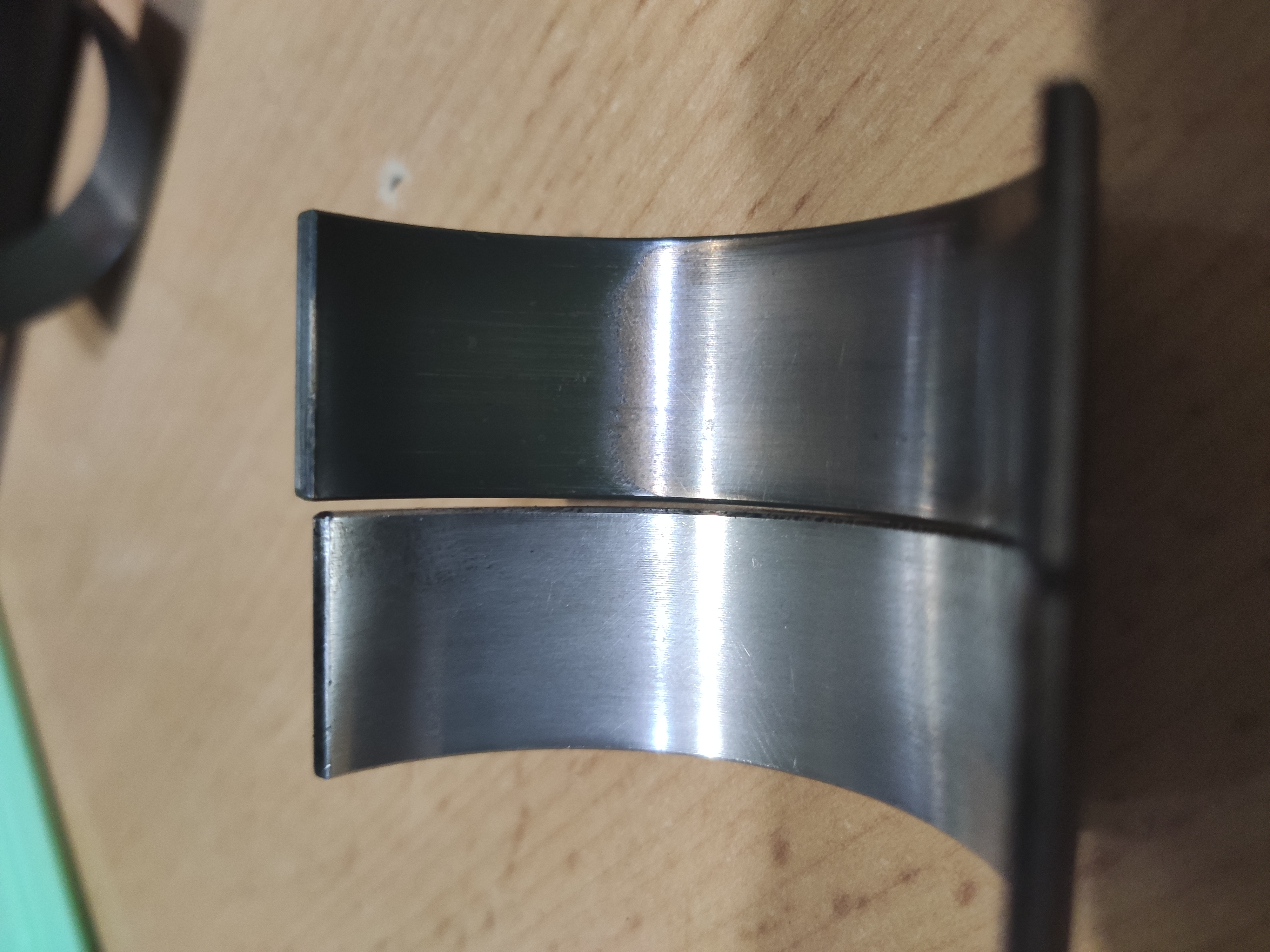

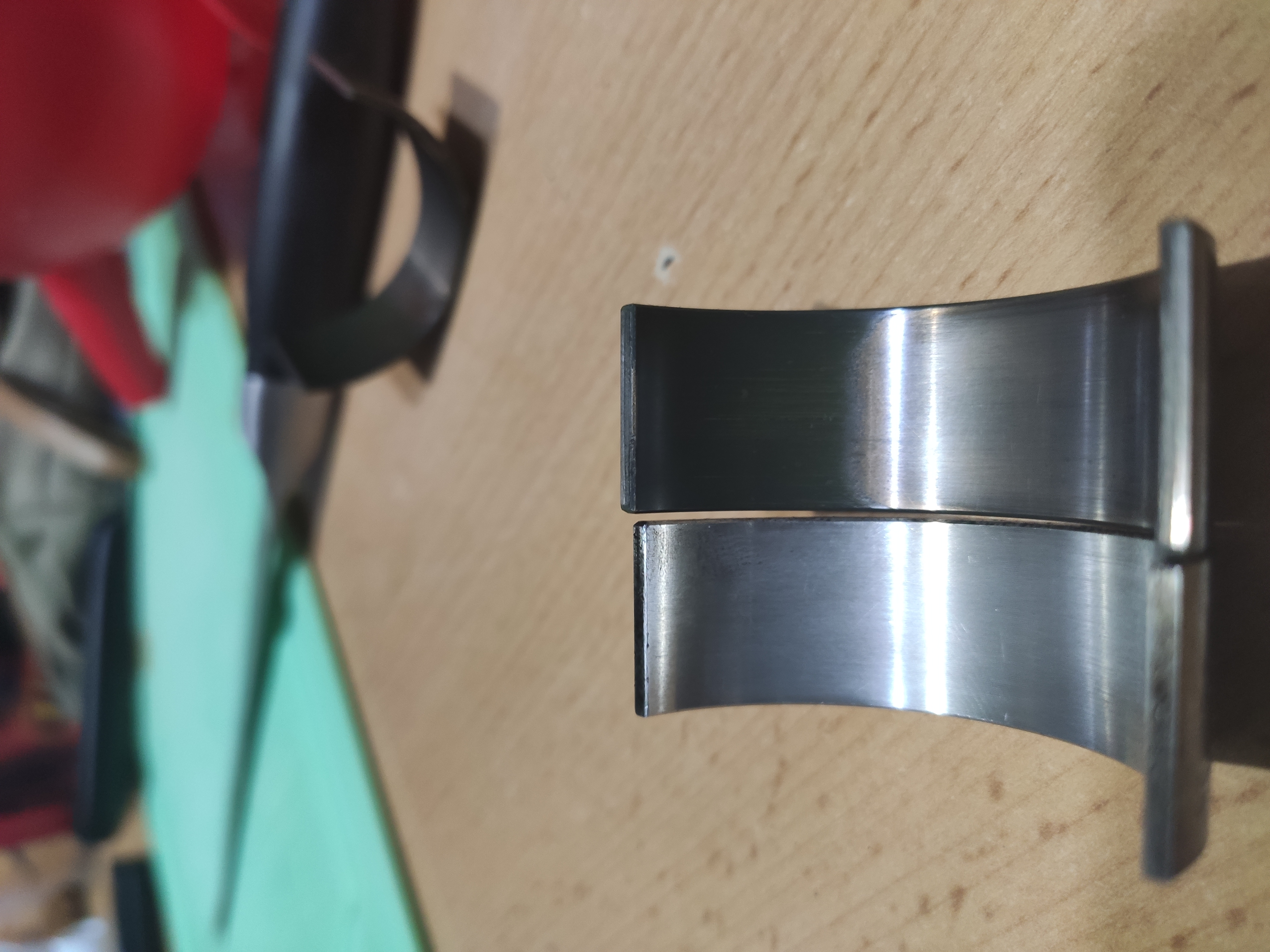

фото вкладышей нет случайно?
Старый 22.04.2021, 15:41   #243
Сообщений: 3,064
Есть вроде.
верхний и нижний изначально разные. между собой их сравнивать не надо

Вообще странно, что всего до 200 тыс.
Какие интервалы замены масла и какое масло?
Ничего странного. Это особенность дизеля, можно сказать, один из его минусов, прописанный в мануале. И масло здесь не при чём.
Как тогда другие дизеля к9к по 300+ ходят без замены вкладышей?
Или здесь участие в гонках подвело? Или на не прогретом моторе копоти давали?

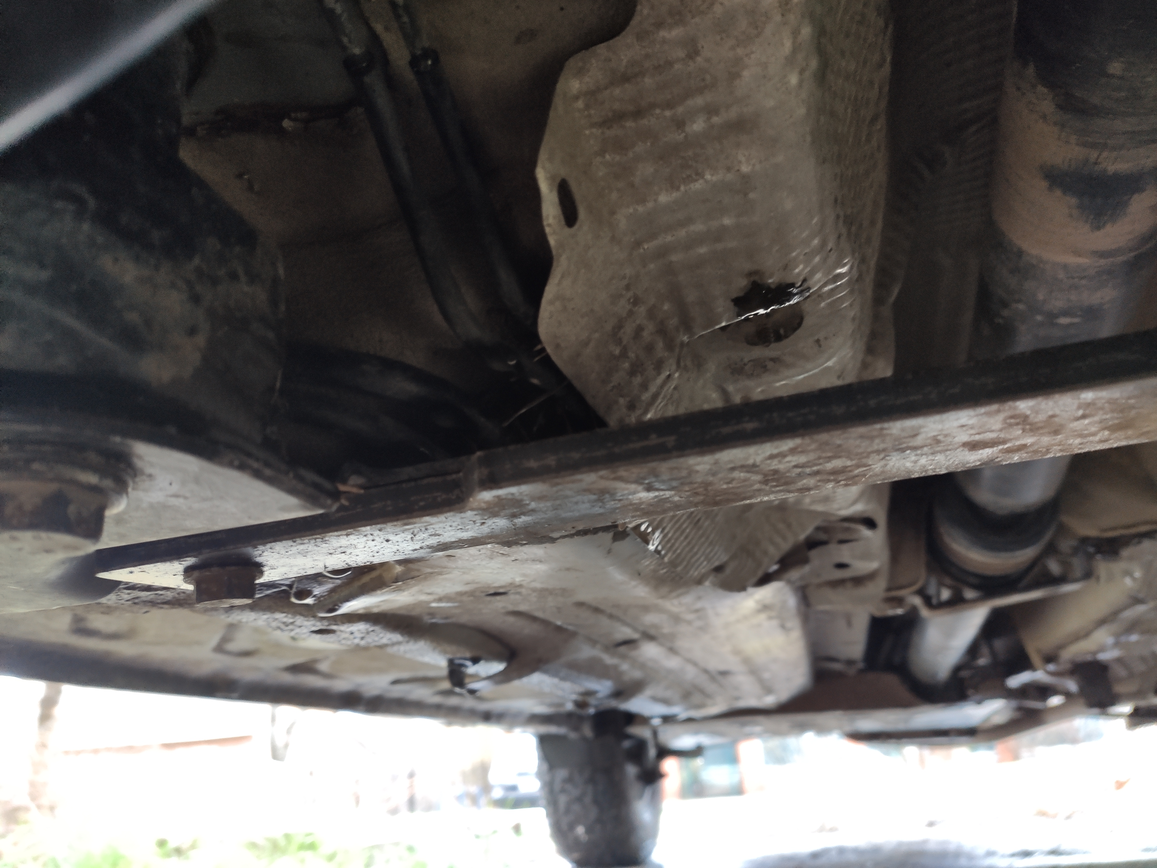

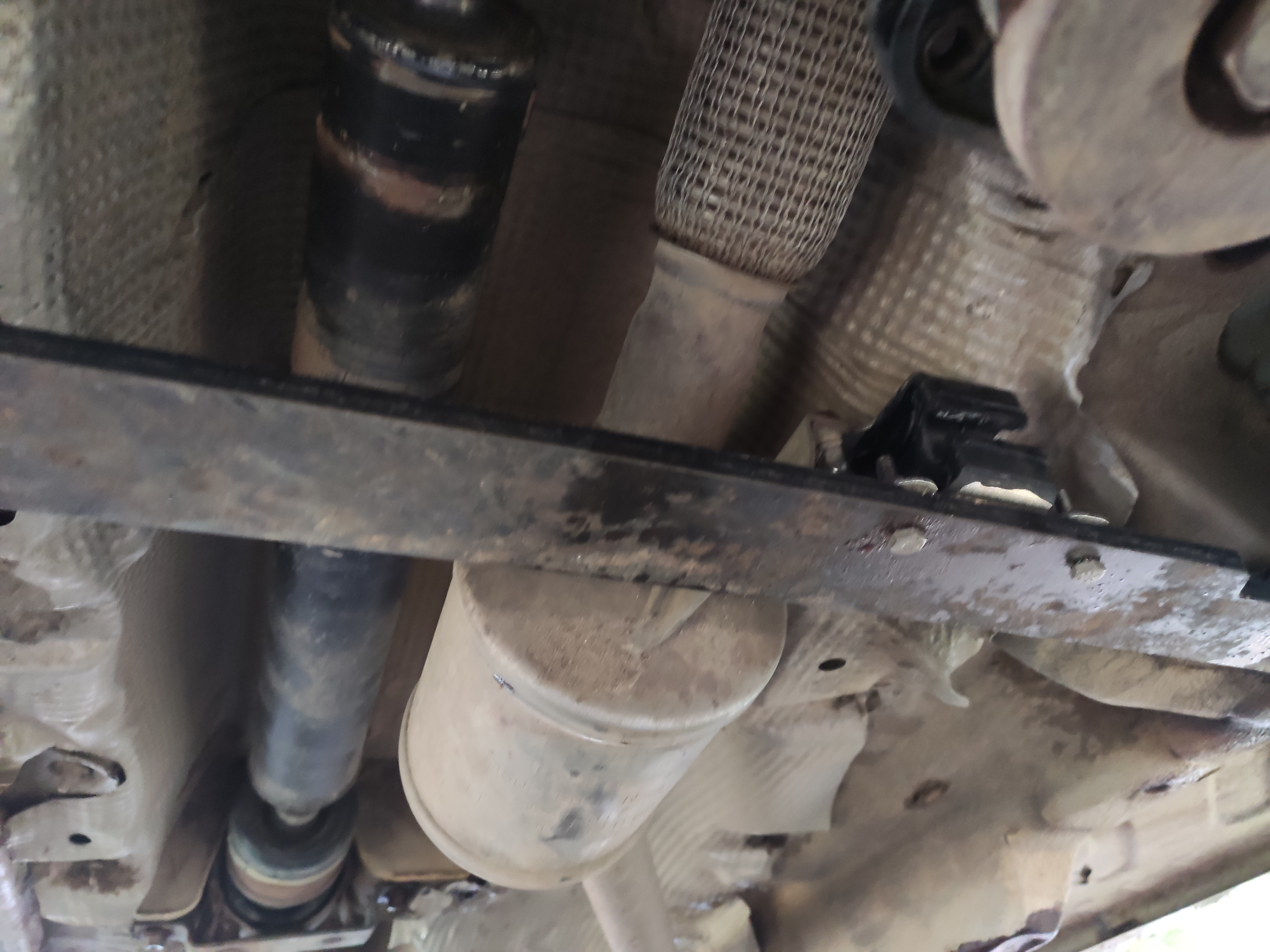

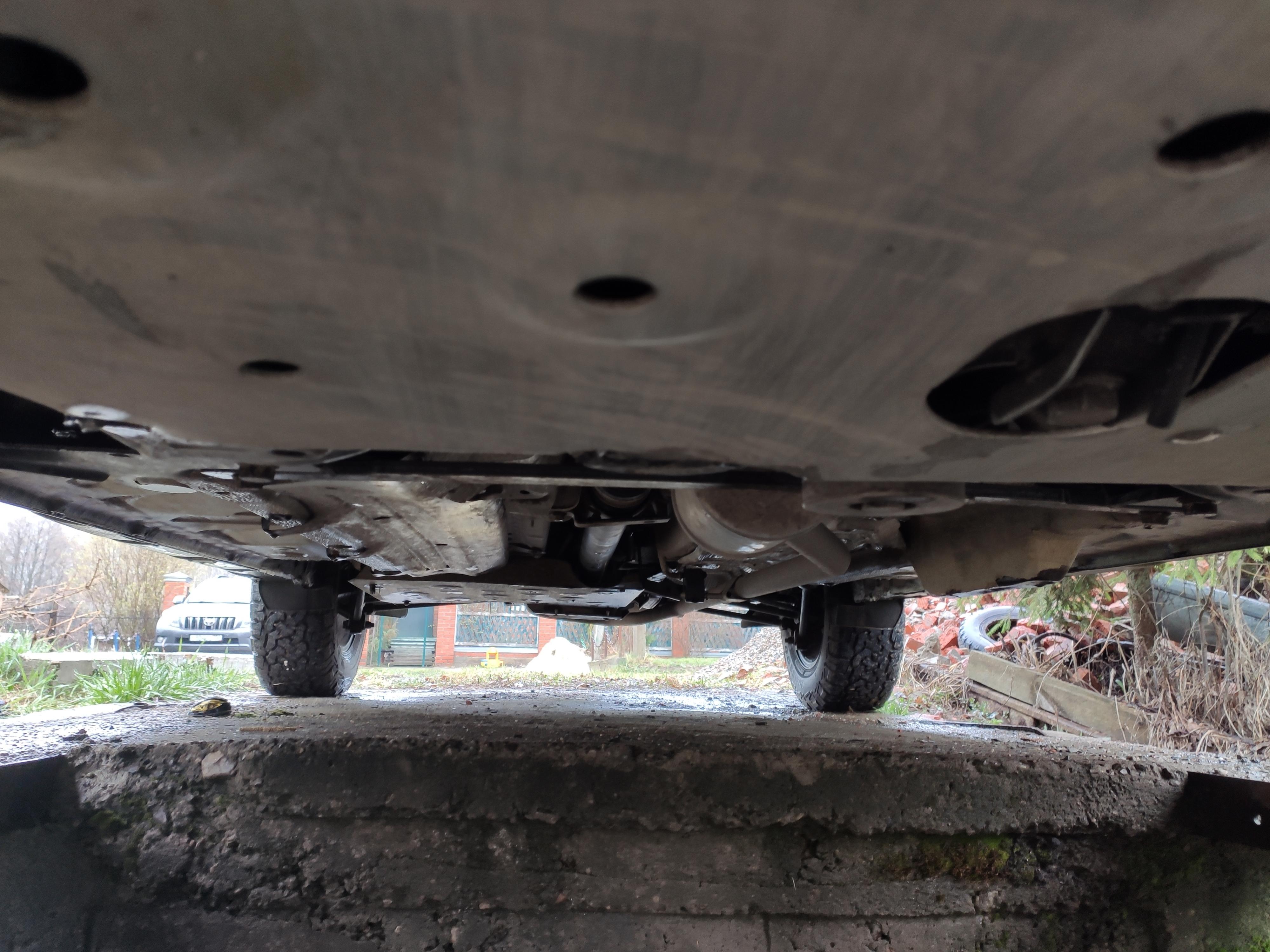

Ну вот и заменил усилитель подрамника. Теперь он не выступает и не будет работать плугом на бездорожье.
скорее бездорожье подвело)) участие в гонках это вообще не о чём.
если бы не полезли бы сейчас в двиг, то и не увидели бы этого, то вполне возможно и до 300 тыс тоже бы докатал
но зная, что у этого двигателя это является слабым местом, решил перестраховаться.
