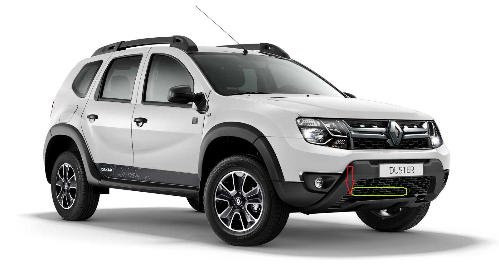

Всем привет!
Подскажите пожалуйста кто сталкивался с подобным -
сегодня хотел до пруда доехать, но когда дорога стала грунтовой и начались ямки с лужами мой Дастер успешно преодолел несколько, а в одной огромной луже оказалась большая глубина, из-за чего машина понесла потери - ледышками пробило сетчатую нижнюю часть бампера.
Что можно сделать?
А там где красная стрелка трубка выскочила из крепления, что это за трубка, не от кондея?

Кусок металлической сетки туда воткните
Про трубку не знаю

Сообщение от Павел Михайлович Посмотреть сообщение
что это за трубка,
Это U образная трубка масляного радиатора, т.е его подобие.

Съездил вчера, осмотрел мастер место неприятностью и сказал, что эта составная часть бампера продаётся отдельно, никакой беды нет, трубка от кондея. Посмотрел по прайсу - 11500 +800 работа. Сказал ему, что подумаю над его предложением. Пока поезжу и так - зима-то ещё не наступила...
Трубка выскочила из крепления к кузову или нарушена герметичность холодильной системы? Во втором случае трубку надо заглушить "намертво". Иначе за зиму "насосёт" воды в холодильную систему и потом будут большие проблемы. Водяные пары поступают в трубопроводы при изменении наружной\внутренней температуры - температурные расширения и сжатие воздуха.

Трубка выскочила...
Да, мастер подтвердил, что там трубка от кондея выскочила из крепления, её можно обратно вставить на место.

Узнайте её номер и поищите на автодоке или емексе, там как правило и оригиналы дешевле и аналог можно подыскать

У нас кстати пластик успешно паяют. Из любых кусочков могут деталь собрать. Главное чтобы эти кусочки не про потерялись
Я себе подкрылки передние запаивал. Бампер тоже надо бы запаять.

Кстати, вот он номер детали нижняя юбка переднего бампера на Рено Дастер Ф2 - 622542036R

Всё, вчера устранил неприятное недоразумение с применением аналоговой детали. Цена вопроса - 7500 р.
