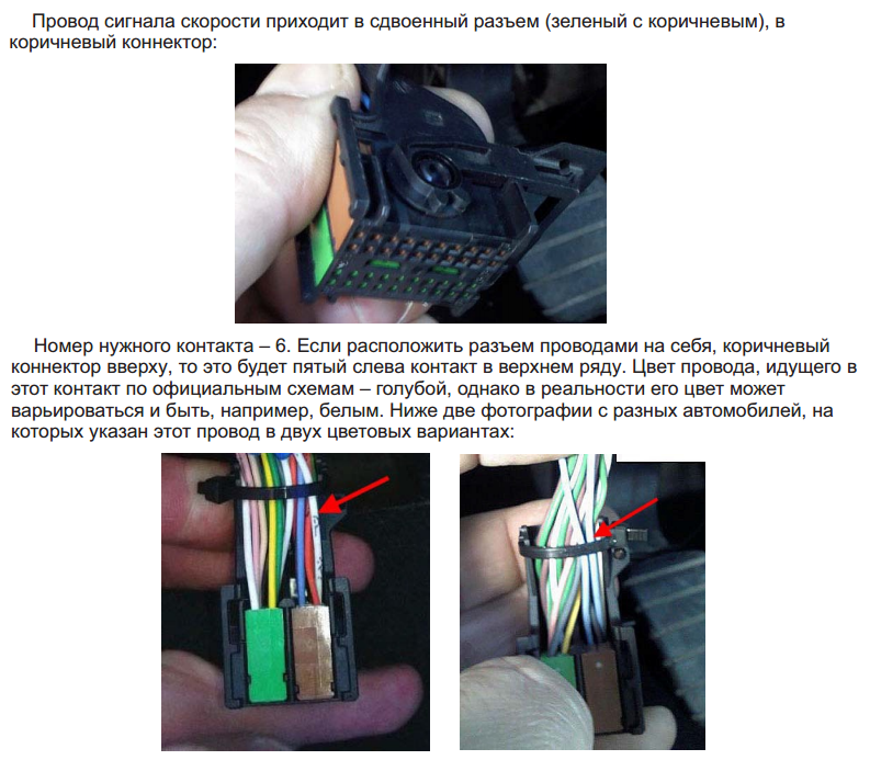

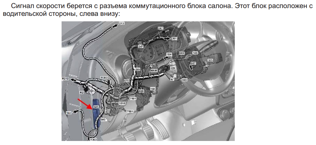

MatweyAndZina, у меня их форум работает,скопировал на всякий случай ─ подключение к датчику скорости:
+/- подключаете на своё усмотрение: блок предохранителей, замок зажигания, прикуриватель и т.д.

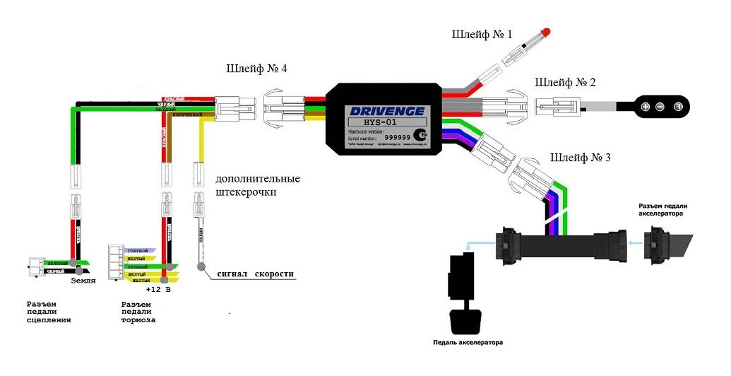

...Реально установить круиз-контроль без снятия приборной панели?
Я к педали газа подключил, к тормозу подключил, потом зае... короче, дальше не стал делать, неудобно.
Jora не знаю как сейчас,но ставится просто.Могу схему своего подключения выложить,ничего там с приборкой не нужно заморачиваться.
Насколько понимаю, от старой версии схемы,новая схема отличается что шлейф1 и шлейф2 объеденили в один для ручки!Я ручку позже установил и все!
Шлейф 4 описание проводов:
красный - "питание КК (+12 В)";
черный - "земля,питание КК (-12 В)";
зеленый - "сигнал сцепления";
коричневый - "сигнал тормоза";
желтый - "сигнал скорости".
Монтаж.
Т.к. земля (-) есть на разъеме концевика педали сцепления, а + на разъеме педали тормоза, питание для круиза взято будет с педалей!
объединяем:
красный проводок круиза к желтому проводу разъема тормоза, коричневый круиза к зеленому разъема тормоза
Никуда не нужно в приборку лезти,для подачи питания круиза.Работает при включенном зажигании,при выключеном питания нет.Все.
Схема в комплекте с круизом идёт, зачем её выкладывать-то
Вопрос был как туда залезть чтобы всё это подключить

И на кой ляд там "дополнительные штекерочки"???
