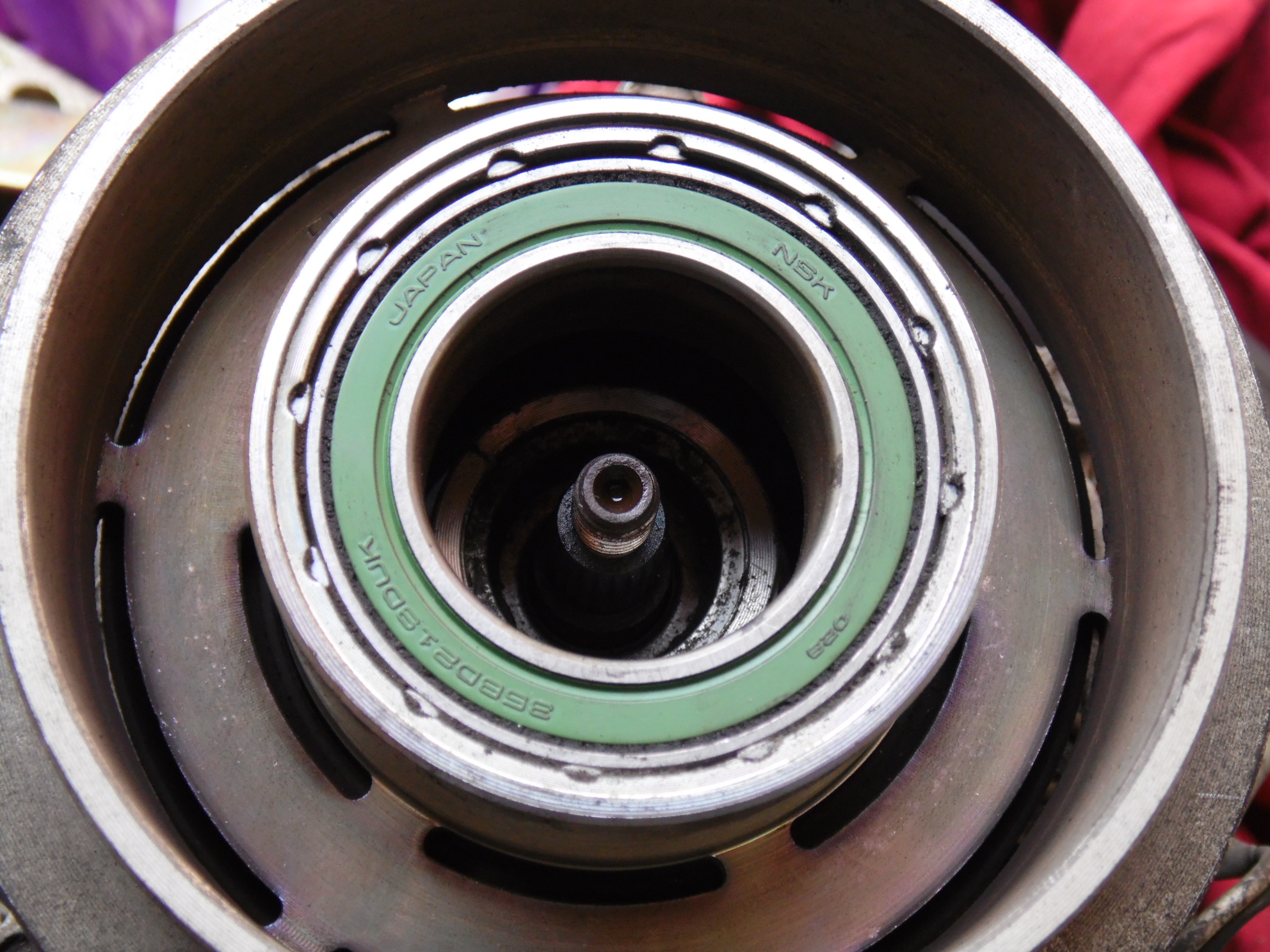

Здравствуйте!!! Я владелец двухлитрового.Была проблема с шумом в районе грм похожим на скрежет. Решил эту проблему так:

ну как я понимаю с кондером проще всего разобраться, определившись когда появляется звук с учетом того, что включение и отключение кондера водитель сам контролирует
Шкив на кондёре постоянно крутится, даже в "холостую"
