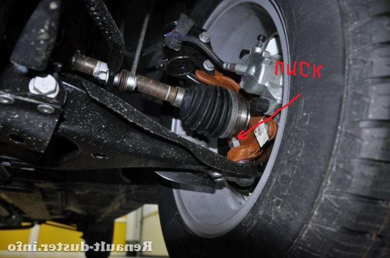

ID:	60022 В общем, пыльник резиновый трет об гайку, лечение или дотянуть гайку (если можно), или сдвинуть пыльник к коробке!!! НЕ моё, взято с дружественного форума: и снова здравствуйте форумчане!!! пишу вот снова! в позапрошлые выхи лазал под машиной своей (дастер 2л кор автомат полный привод) ставил защиту заднего редуктора и бензобака...( так как защита картера и трубок стояла с завода) купил весной вот только добрался до днища авто ))) ладно не суть... я уже писал тут про ту же проблему со скрипом в районе переднего левого колеса,мне её устранили у ОД.... дело в следующем они написали что поменяли пыльник привода,да вопрос какой....!!!!??? наружний или внутренний!!!??? ладно скрип пропал и хорошо,но сцуко интересно,залез я посмотреть какой же это пыльник скрипел,после того как выехал из сервиса ииииии....... смотрю и понять не могу какой,оба на месте оба не тронуты даже грязь на них не почищена,ну да ладно написали и написали хрен с ними все ровно по гарантии делалось. скрипа нет и кайфно ))) ну так вот к чему я веду.... лазал ставил защиту ну и дай думаю все таки по внимательнее посмотрю снизу что же это за пыльник скрипит такой гадкий,вернее в моём случае скрипел,полазив под передней подвеской с обоих сторон открыл для себя факт.... что внутренний пыльник хоть ты чего делай но он никак скрипеть не будет ему там цеплять реально просто не за что ну не за что.... далее смотрю и тут натыкаюсь на такую штуку,с левой стороны гайка шаровой опоры как бы чистая а с правой вся в грязи.... О, смотрю внимательнее на гайку с лева опа в одном месте гаечка как бы протерта до блеска,начинаю догонять.... ага раз ОД писали пыльник поменяли а сами ничего не меняли,прихожу к выводу!!! делается это я думаю так... доворачиваеться гайка шаровой опоры чутка по часовой ну как бы затягивается и ву а ля!!!! скрип пропадает!!! вот это моё такое мнение,смотрите пробуйте пишите мальчишки и девчонки )) надеюсь что ясно и понятно все написал...

Врядли дело в гайке. Вчера писк слышал когда во дворе ехал, с утра решил посмотреть- ничего подозрительного: пыльник в порядке, хомут весь грязный и без следов соприкосновения, гайка - так же. Да и врядли дело в гайке, ведь выступает шпилька, а не гайка.
Заметил что писк начинается при торможении на скорости до30 км/ч и продолжается даже когда педаль отпускаешь. На скорости 17-18км/ч писк присутстсвует после отпускания педали газа.
de_dust2 вне форума   Вверх Ответить с цитированием

Сообщение от olenevod Посмотреть сообщение
Вложение 60022 В общем, пыльник резиновый трет об гайку, лечение или дотянуть гайку (если можно), или сдвинуть пыльник к коробке!!! НЕ моё, взято с дружественного форума: и снова здравствуйте форумчане!!! пишу вот снова! в позапрошлые выхи лазал под машиной своей (дастер 2л кор автомат полный привод) ставил защиту заднего редуктора и бензобака...( так как защита картера и трубок стояла с завода) купил весной вот только добрался до днища авто ))) ладно не суть... я уже писал тут про ту же проблему со скрипом в районе переднего левого колеса,мне её устранили у ОД.... дело в следующем они написали что поменяли пыльник привода,да вопрос какой....!!!!??? наружний или внутренний!!!??? ладно скрип пропал и хорошо,но сцуко интересно,залез я посмотреть какой же это пыльник скрипел,после того как выехал из сервиса ииииии....... смотрю и понять не могу какой,оба на месте оба не тронуты даже грязь на них не почищена,ну да ладно написали и написали хрен с ними все ровно по гарантии делалось. скрипа нет и кайфно ))) ну так вот к чему я веду... доворачиваеться гайка шаровой опоры чутка по часовой ну как бы затягивается и ву а ля!!!! скрип пропадает!!! вот это моё такое мнение,смотрите пробуйте пишите мальчишки и девчонки )) надеюсь что ясно и понятно все написал...
Был у ОД сегодня. Действительно, они об этом в курсе, без лишних слов устранили. Только подрезают пыльник не внешней "гранаты", а внутренней.

Сообщение от de_dust2 Посмотреть сообщение
У каких офиков был, а то мне в Петровский на Варшавку на ТО делать, писк достал!!
Авангард
Как подрезают?
Меня тоже такая формулировка насторожила, но в рем зоне не был в тот момент, все оч быстро сделали пока я бумаги оформлял. Только хотел пойти посмотреть, а мне: все готово забирайте. Даже машину не мыли.
