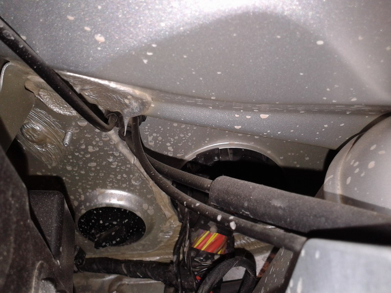

В новом Дастере не оказалось резиновой заглушки для протягивания провода от АКБ в салон
Может кто знает другие варианты, как протянуть провод?

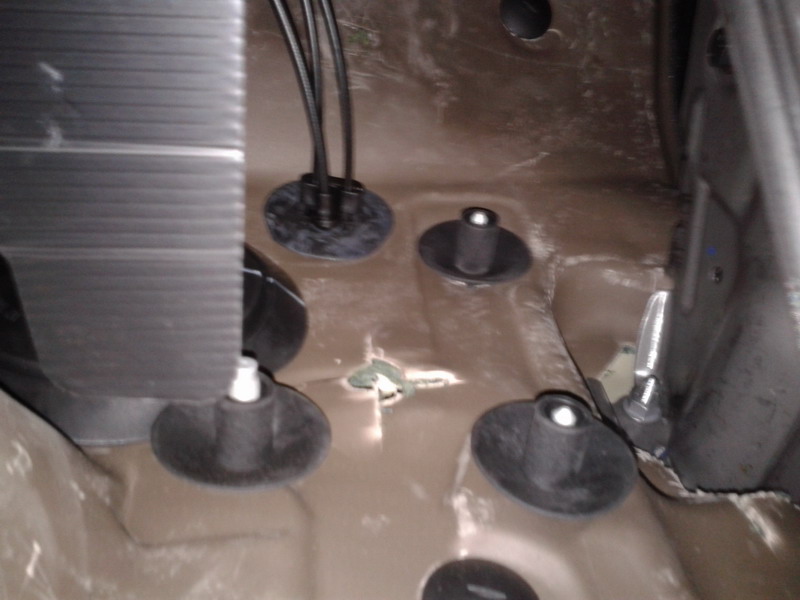

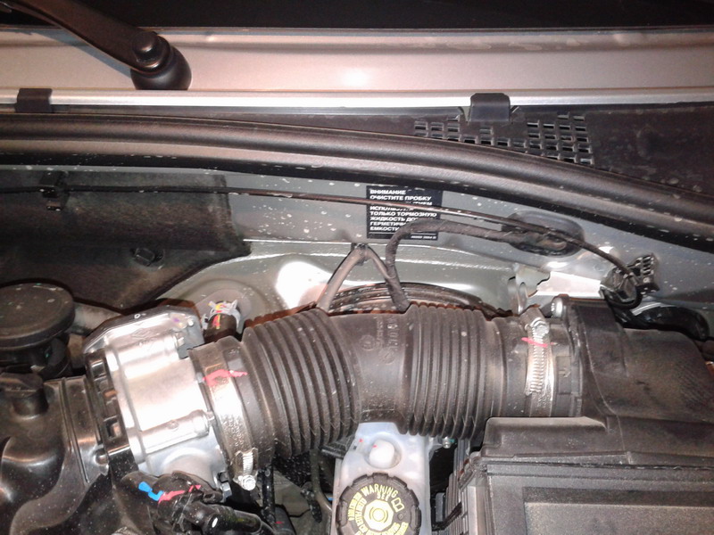

Сформулирую по-другому, там, где раньше размещалась заглушка, нет отверстия для пропуска тросика газа вообще, сплошная переборка.
А вот правее вакуумного насоса и ниже выхода тросиков из салона есть какая-то заглушка. Видимо она относится к сцеплению, которого у меня нет. На втором фото, на месте педали сцепления видна даже разметка под отверстие, но самого отверстия не видно.
Пока других вариантов для пропуска провода не вижу.

это ответ на ваш вопрос "Как протянуть провод?". Точный, конкретнее некуда.
Что-то я видимо туплю сегодня
Или вы предлагаете самому просверлить там, где на дорестайле было отверстие с заглушкой? Если это так, то, насколько я помню, там с дрелью не подлезть к тому месту в моторном отсеке.
Хи, а изнутри?

Хи, а изнутри?
Изнутри тяжело будет попасть в нужное место, привязок мало.
Пока буду смотреть место под сцепление. Как мне кажется, на данный момент это более перспективное место.
Надо будет еще поизучать моторный отсек, может еще чего найду.
