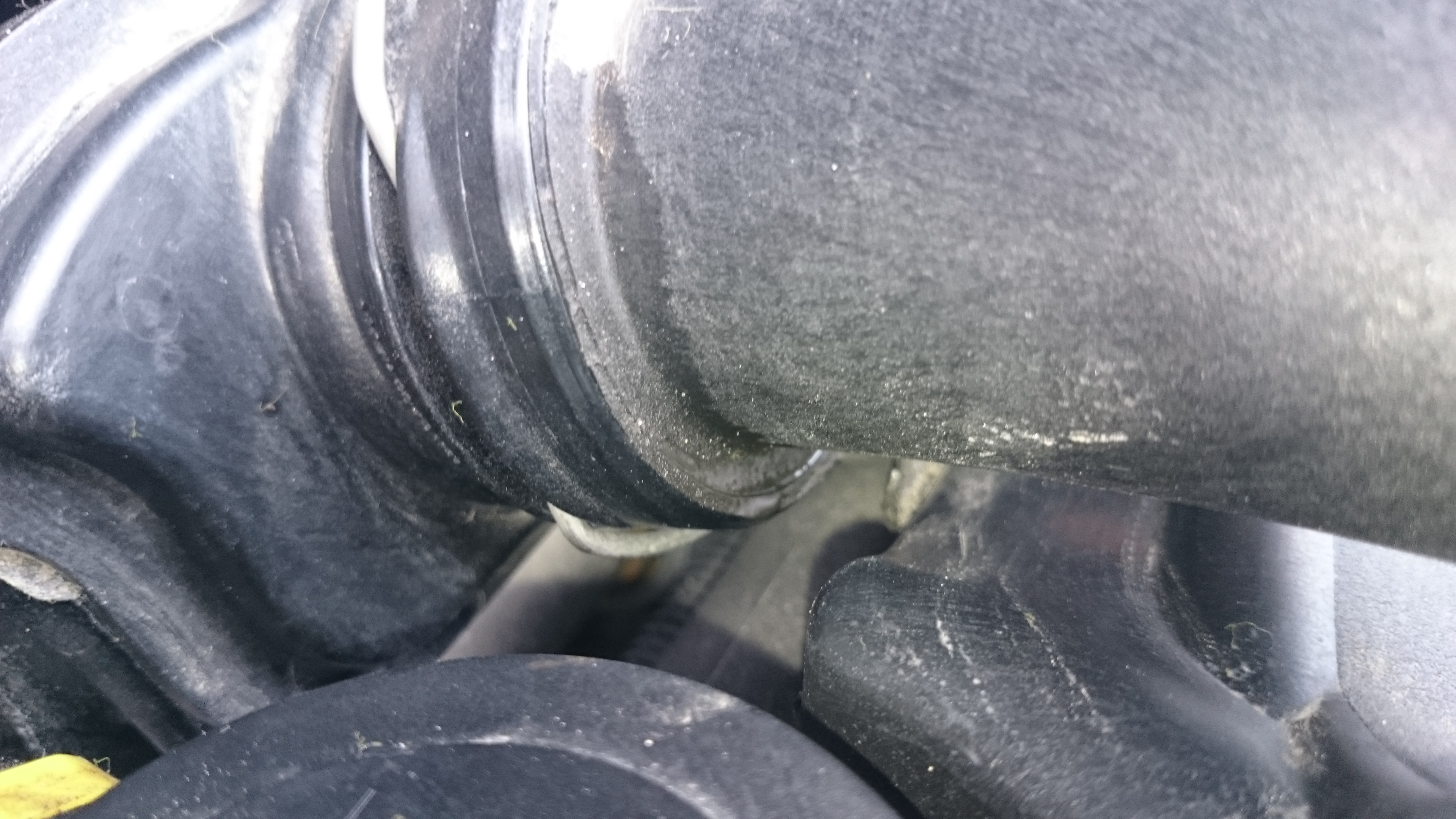

Чистя подкапотное пространство, обратил внимание на "запотевание" патрубка на интеркулер, в месте его соединения с ресивером от турбины.

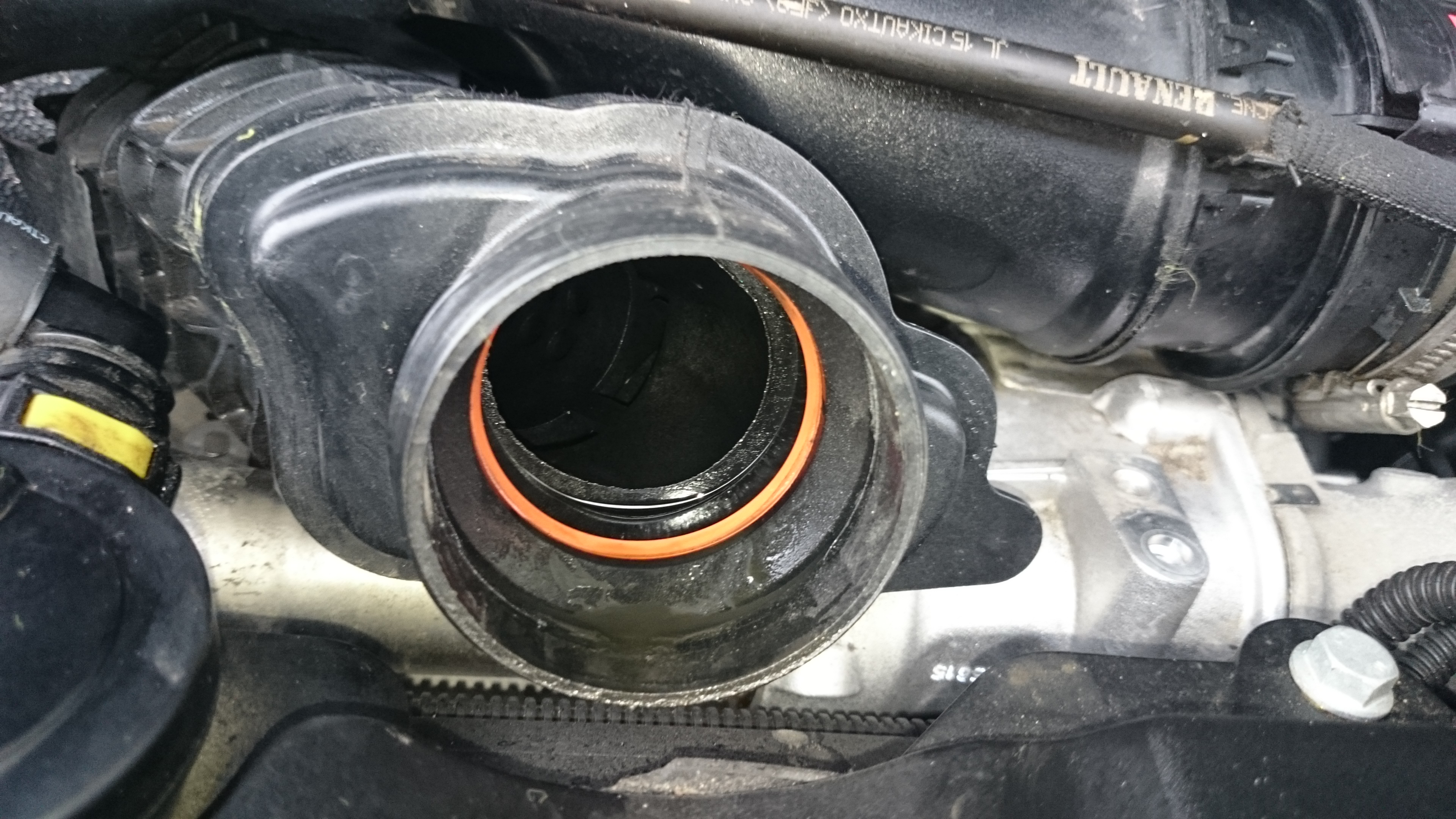

Решил вскрыть, так как болты крепления патрубка без меток. Увиденное меня очень насторожило...

Масло. Причем грязное, как сейчас в двигателе. Уровень масла проверил, почти под верхнюю стрелку на щупе.
Коллеги-дизелисты, подскажите пожалуйста, как по-вашему, это норм или уже паниковать???? У кого-нить такое было??

В общем случае, такое допускается.

Проверил мысль о переливе. Действительно, сапун вентиляции картера запотел, под хомутом шланга капля висит.( Оттуда далее во впуск и на лопасти турбы.( Сегодня проехал еще 80 км, проверил, запотевания растут, капля висит.

Очень нехороший симптом, уровень масла здесь не причём, похоже турбина сопливит!!!!

NikoD, На атмосферном движке дизельном, масло в пускной коллектор гонит когда воздушный фильтр грязный, здесь может быть тоже самое. Но за 90т.км на моем такого не наблюдалось. Возможно дело не в этом.

Я уже выше писал что это турбина, но меня не послушали , советовали уровень снизить (специалисты блин), так вот турбина масло гнать не должна, мало того со временем этот процесс усилится и масло будет попадать в цилиндры, дымление будет сильное, потом турбина словит клина, менять по гарантии однозначно!!!

Нечего даже париться по этому поводу. Масляные пары попадают во впуск из-за замкнутой системы вентиляции картера. Когда течет турбина расход масла весьма ощутим. Например Немцы, а конкретно МАН, делает на интеркулере специальное сливное отверстие, чтобы эту каку удалять. Шведы, Скания, даже при Евро 5, вентиляцию картера выводят на улицу. Так что на любой машине с замкнутой системой вентиляции картера, во впуске будет немного масла, так как масляные пары в вентиляции присутствуют всегда и конденсируются во впуске.
Для примера, эксплуатировал два МАНА, у обоих масло во впуске, первый продал с пробегом 1500000, второй и сейчас у меня, пробег около 1100000.Расход масла минимальный. Так же была у меня Скания, пробег за 2000000, во впуске ни капли масла.
Так что если масло не жрет и сизым дымом на холостых не дымит не забивайте себе голову.

всем привет ) у меня та же проблема что и у автора темы http://www.duster-clubs.ru/forum/showthread.php?t=7408 уже обращался к оф дилеру РОЛЬФ , будут менять патрубок с кольцом уплотнительным , почитайте если интересно .. )
