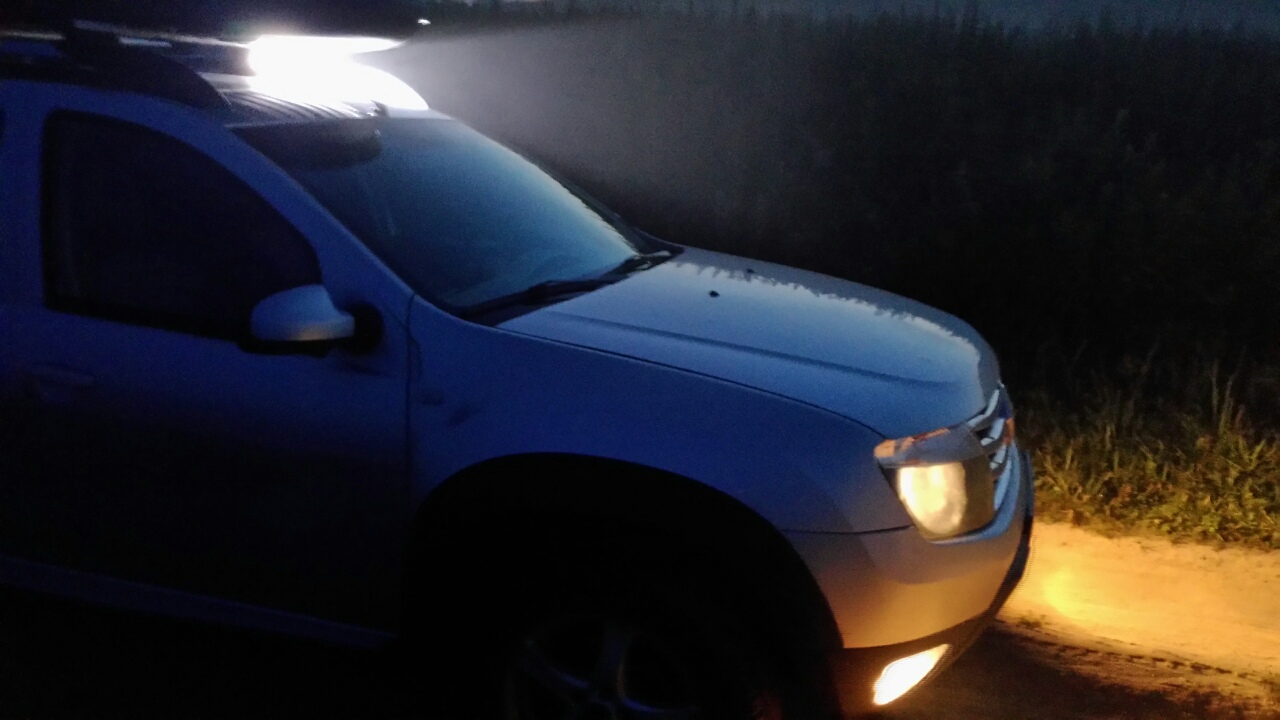

Засвет капота не мешает?
Осмелюсь предложить подвинуть назад поперечину, чтобы засвета капота не было. Посмотри потом как будет со стороны водительского сиденья. Мне без засвета больше понравилось. В связи с этим решил ставить под бокс, а не по бокам.
Старый 10.08.2015, 21:47   #62
Нет, не мешает, но люстру нужно немного поднять...
ЗЫ от засветки капота не избавится, так как:
1. Капот длинный
2. Боковые светодиоды являются рабочим светом, только центральные дальний...
Старый 10.08.2015, 21:51   #63
Сообщений: 8,689
В моем положении засвета нет.
Но, каждый вправе делать как ему хочется, тут спорить не о чем=)
Старый 10.08.2015, 21:59   #64
У меня под рейлинг не поместилась... А установленная выше дает засветку на капот...
Старый 10.08.2015, 22:05   #65
Подводник, только обратил внимание, у нас конструкция поперечин отличается...
У Вас сверху на рейлинги, у меня в распор, а это по высоте примерно 2...3 см...

Сообщение от Antakam Посмотреть сообщение
Молодец, мне нравится И при открытой двери багажника фара в рейлинг не упирается? Она такая небольшая?
, спасибо! Нет не упирается, оптика "малАя, да удалАя".
P-R-N-D и.т.д...
"Жё, Антуан, жё..."(с))
Старый 20.08.2015, 11:54   #67
Сообщений: 8,689
Это да. Еще даже мои нельзя закрепить на поперечины, слишком крыша близко. По это пришлось крепить к боксу в штатные отверстия для закрепления.

извиняюсь, наверное где-то пропустил, вопрос:
- как проводили провод в салон? ,
у меня мысля -заменить шпильку крепления рейлинга на трубку с наружной резьбой в которой и провести провод. а как у остальных - кто делал?

Сообщение от ZAKAZ1 Посмотреть сообщение
Шпилька вварена во внутренний усилитель крыши...
Я сверлил изнутри усилитель на котором эти шпильки и заводил...
