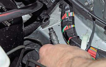

По умолчанию Прокачка гидропривода сцепление
Прокачка гидропривода сцепление.
Прокачиваем гидропривод сцепления для удаления из него воздуха после разгерметизации при замене главного или рабочего цилиндров сцепления, трубок и шлангов, а также при снятии главного тормозного цилиндра или бачка гидроприводов тормозов и сцепления.
Для наглядности работу показываем на снятой коробке передач.
Для прокачки гидропривода сцепления…
…на пластмассовом наконечнике трубки расположен штуцер, закрытый резиновым колпачком.
Переходник, на который надет наконечник трубки, не закреплен в картере сцепления, поэтому для удобства прокачки рекомендуем изготовить из металлической шайбы (толщиной 1,0–1,2 мм, наружным диаметром 23 мм и отверстием диаметром 10,5 мм) стопорную шайбу для переходника.
Перед прокачкой проверяем уровень жидкости в бачке.
При необходимости доливаем жидкость.
Устанавливаем изготовленную стопорную шайбу в паз переходника (для наглядности показано при снятом наконечнике трубки).
Снимаем защитный колпачок со штуцера прокачки.
Надеваем на штуцер прозрачный шланг, другой конец которого опускаем в емкость, частично заполненную рабочей жидкостью так, чтобы свободный конец шланга был погружен в жидкость.
Помощник несколько раз нажимает на педаль сцепления и удерживает ее в нажатом положении.
Нажимаем на пружинный фиксатор наконечника трубки…
…и немного (на 4–6 мм) сдвигаем наконечник трубки с переходника.
При этом часть тормозной жидкости и воздух вытесняются в емкость.
Пузырьки воздуха хорошо видны в емкости с жидкостью.
После того, как жидкость перестанет вытекать в емкость, надеваем до упора наконечник трубки на переходник.
После этого помощник может отпустить педаль сцепления.
Повторяем эту операцию до тех пор, пока выход пузырьков воздуха из шланга не прекратится.
Снимаем шланг и надеваем на штуцер защитный колпачок.
При прокачке контролируем уровень жидкости в бачке и при необходимости доливаем жидкость.

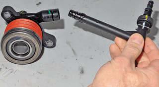

По умолчанию Снятие узла рабочего цилиндра гидропривода и подшипника выключения сцепления.
Снятие узла рабочего цилиндра гидропривода и подшипника выключения сцепление.
Работу проводим при выходе из строя рабочего цилиндра гидропривода или подшипника выключения сцепления, а также при подтекании трансмиссионного масла через сальник первичного вала коробки передач.
Снимаем коробку передач.
Головкой «на 10» отворачиваем два болта крепления рабочего цилиндра.
Снимаем рабочий цилиндр с подшипником и трубкой подвода жидкости в сборе.
При замене рабочего цилиндра с подшипником…
…отверткой поддеваем…
…и вынимаем фиксатор трубки.
Отсоединяем трубку подвода жидкости с переходником в сборе от рабочего цилиндра.
Трубка уплотняется в штуцере цилиндра резиновым кольцом (показано на фото стрелкой).
Если кольцо деформировано или порвано, заменяем его новым.
Переставляем трубку на новый рабочий цилиндр с подшипником в сборе.
Если необходимо снять переходник…
…поддев отверткой, снимаем фиксатор переходника.
Разъединяем переходник и трубку.
Переходник уплотняется в трубке резиновым кольцом.
Кроме того, на другом конце переходника установлены еще два уплотнительных кольца.
Деформированные или порванные кольца заменяем.
Устанавливаем снятые детали в обратной последовательности.
Устанавливаем коробку передач.
Прокачиваем гидропривод сцепления Покачка гидропривода сцепления..

Снятие главного цилиндра гидропривода сцепление.
Работу проводим при замене главного цилиндра гидропривода сцепления.
Для наглядности операции показываем при снятой панели приборов.
Отвернув гайки крепления, отводим в сторону расширительный бачок системы охлаждения, не отсоединяя от него шланги.
Отсоединяем от главного цилиндра шланг гидропривода сцепления.
Под панелью приборов отгибаем шумоизоляцию, закрепленную снизу на панели приборов.
Поддеваем отверткой фиксатор наконечника…
…и снимаем наконечник штока главного цилиндра с пальца педали.
Если главный цилиндр демонтируем для замены…
…снять наконечник штока можно с помощью пассатижей.
В моторном отсеке отсоединяем от бачка на главном тормозном цилиндре шланг подвода жидкости к главному цилиндру сцепления.
Повернув главный цилиндр сцепления по часовой стрелке…
…вынимаем его из отверстия щитка передка.
Снимаем со штуцера главного цилиндра резиновый шланг.
Главный цилиндр уплотняется в щитке передка резиновой прокладкой.
Если прокладка порвана, заменяем ее новой.
Устанавливаем главный цилиндр сцепления в обратной последовательности.
