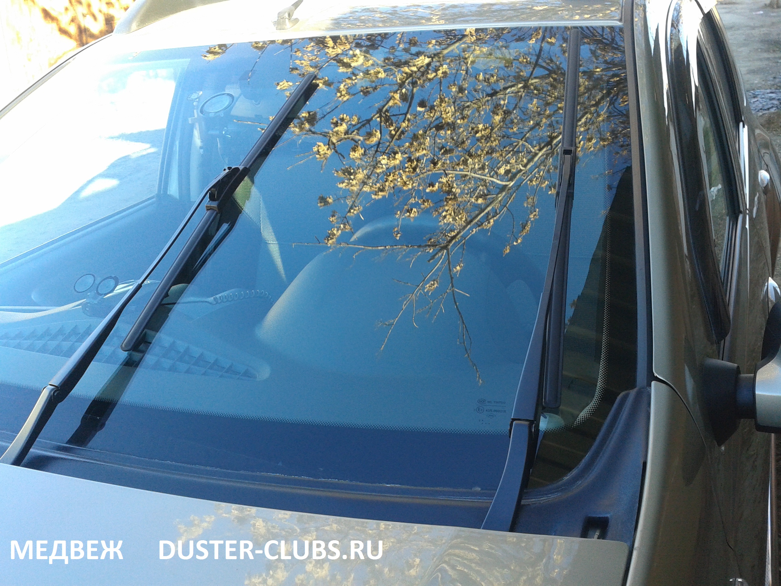

Для себя сделал вывод, что самый оптимальный размер дворников для Дастера ( у кого на машине установлено жабо) 65-водительский и 53 пассажирский.
Если пассажирский ставить больше то он будет цеплять пластмассу. Здесь получается в притык и не задевает пластмассовую накладку.
Хотя по желанию можно изменить (переставить) крепления самих поводков чуть по выше. Но тогда положения дворников в состоянии покоя будут стоят выше положенного (заводского) места. ИМХО: Мне такой вариант не комильфо)))
Водительский дворник лежит сверху пассажирского. Но не цепляет и такое положение на работу дворников (в сторону ухудшения) не влияет.
"Сопля" ушла.

Для себя сделал вывод, что самый оптимальный размер дворников для Дастера 65-водительский и 53 пассажирский.
53 см - для машин, у которых стоит жабо. Если жабо нет, то до 56 см можно ставить.
Старый 25.11.2013, 13:54   #885
Спасибо. Существенная правка. Все верно.

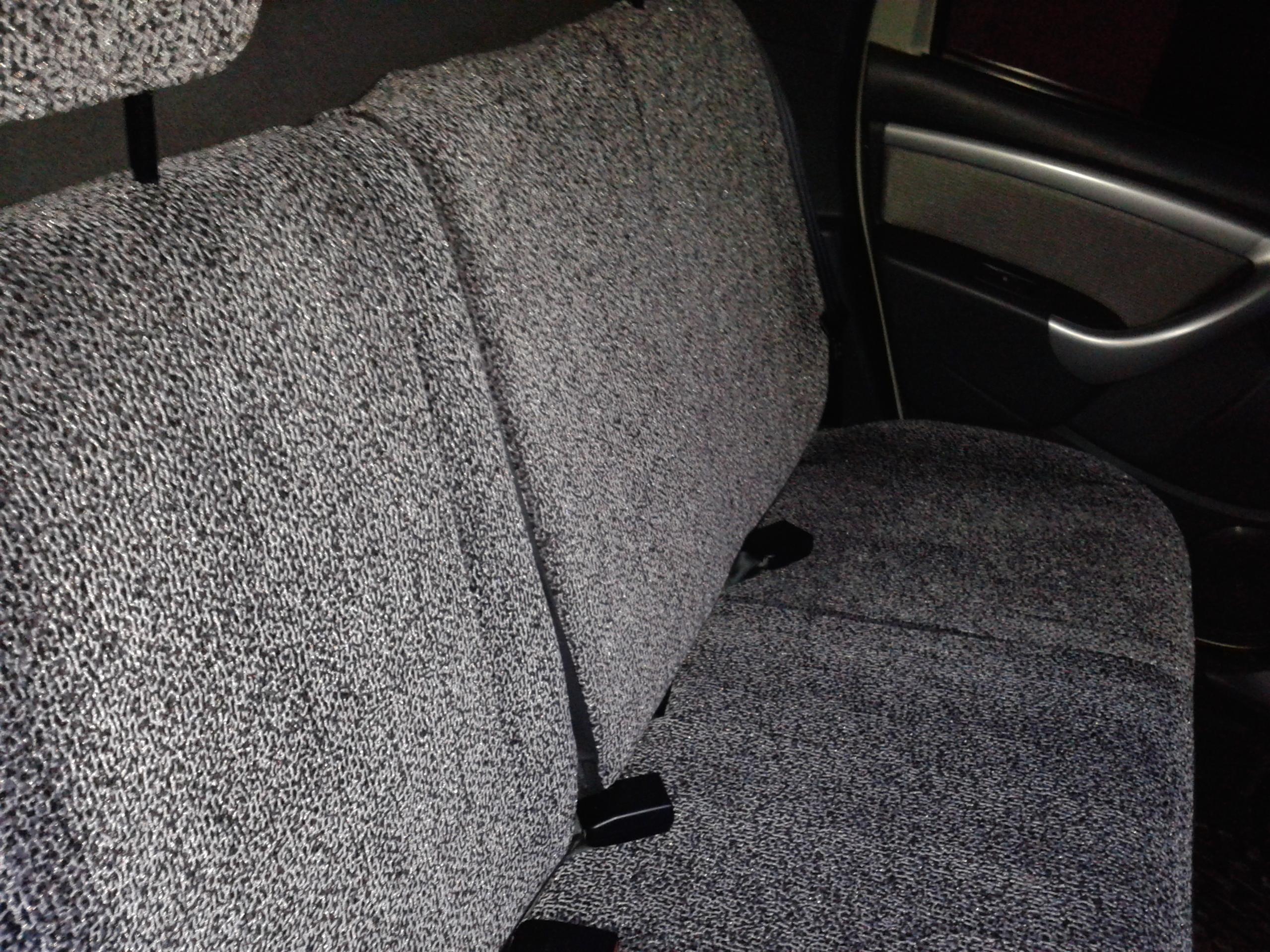

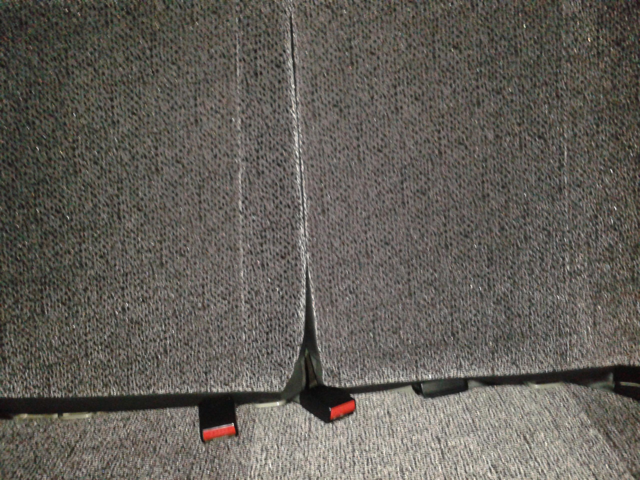

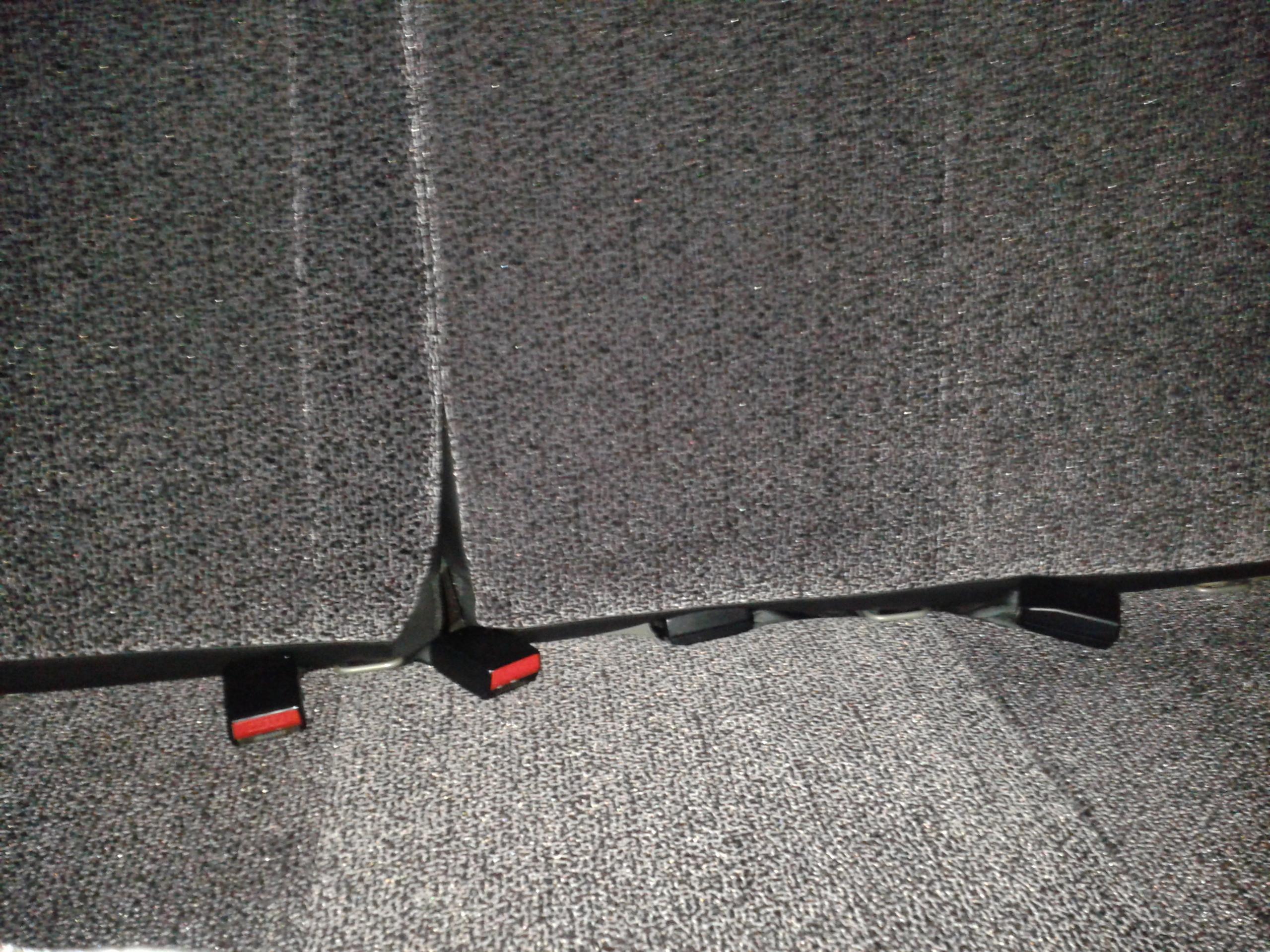

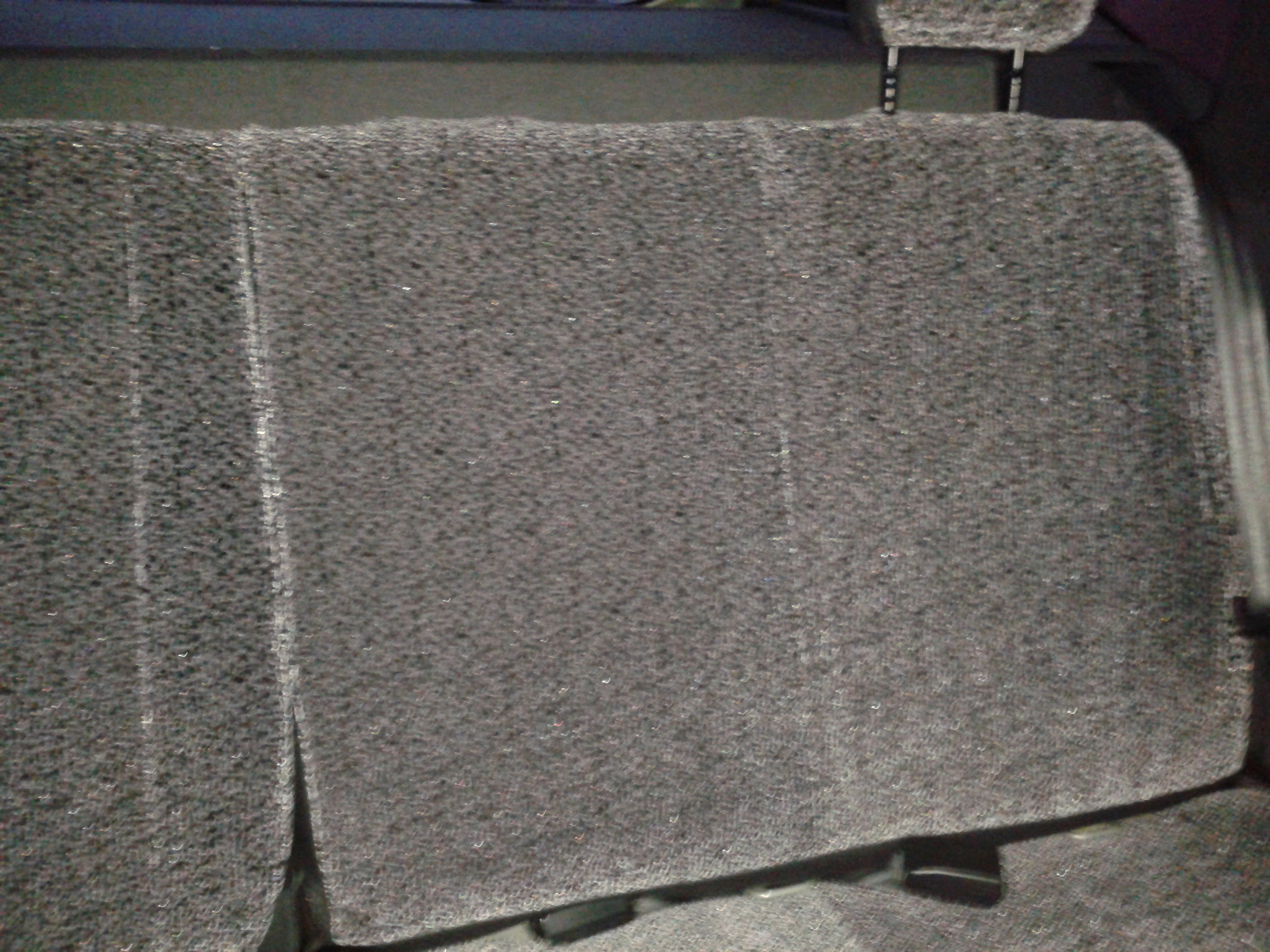

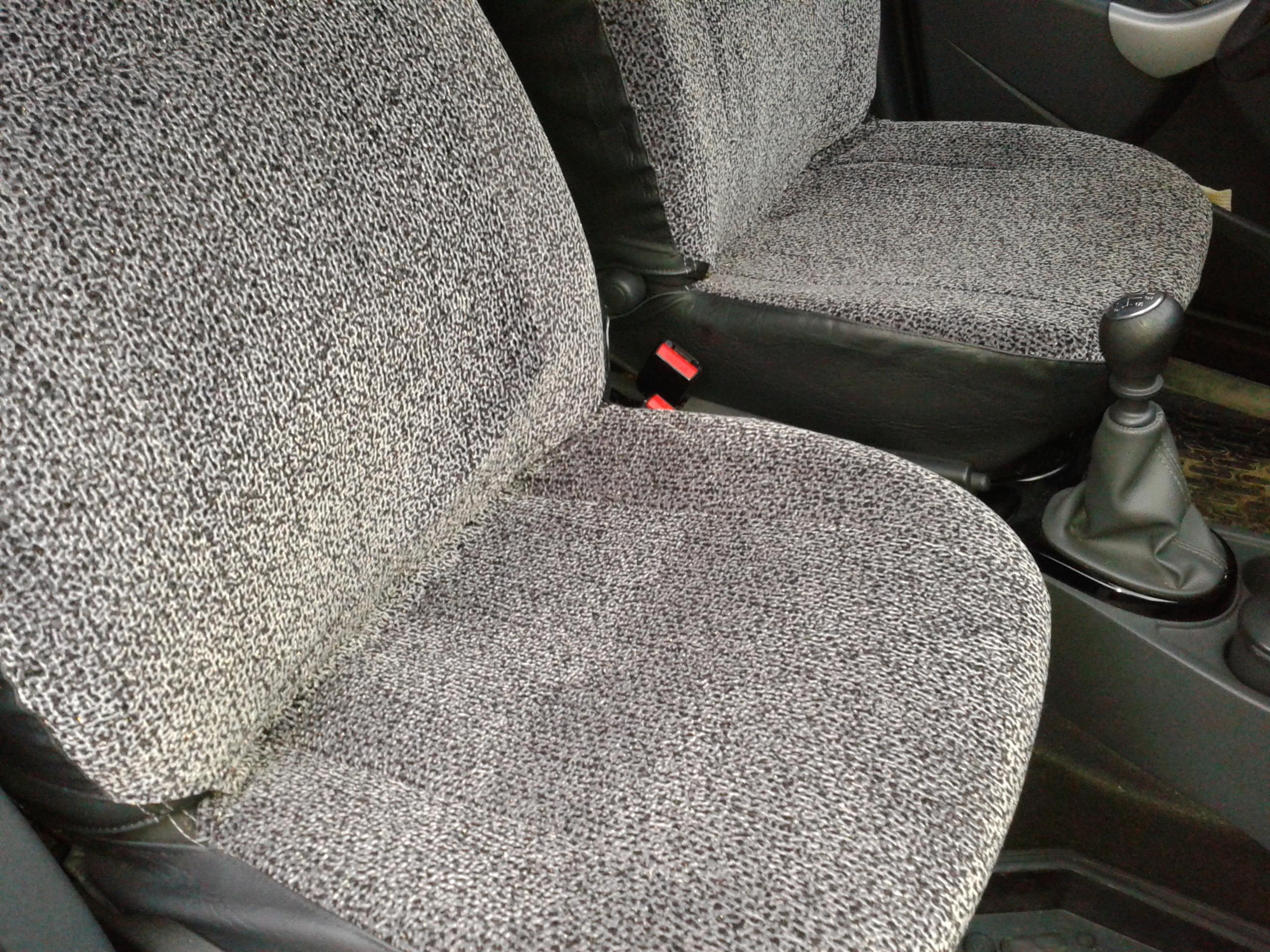

Вчерась надел чехлы на кресла. Пришлось попотеть (особенно с передними). Не совсем подошли крепления на сиденья. Ох много ,что сказал по матушки когда их пристраивал. Но вроде сделал.

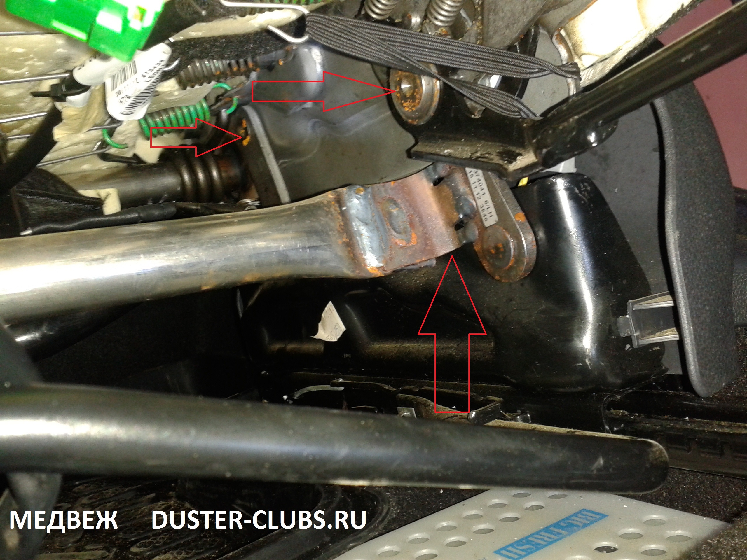

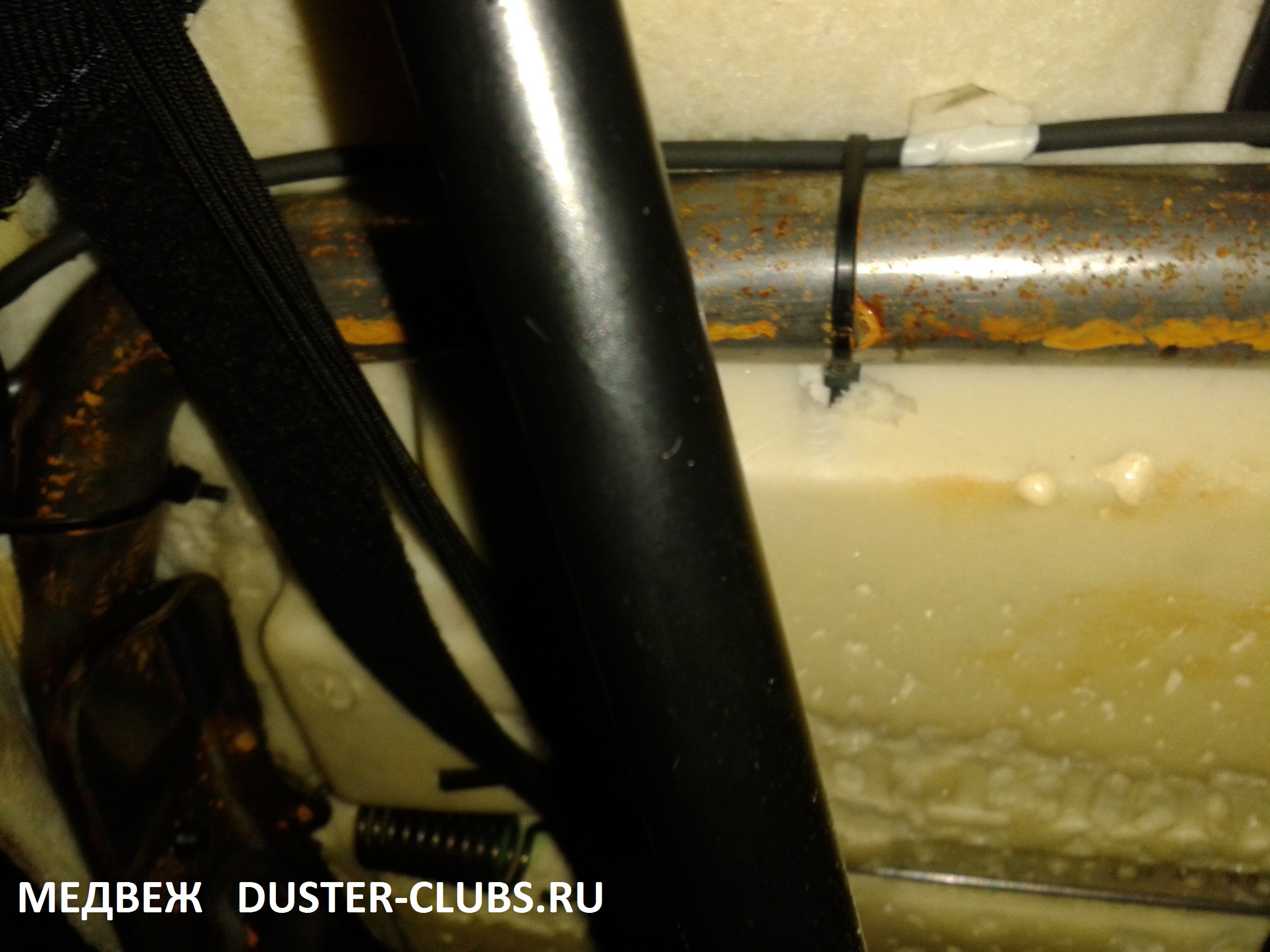

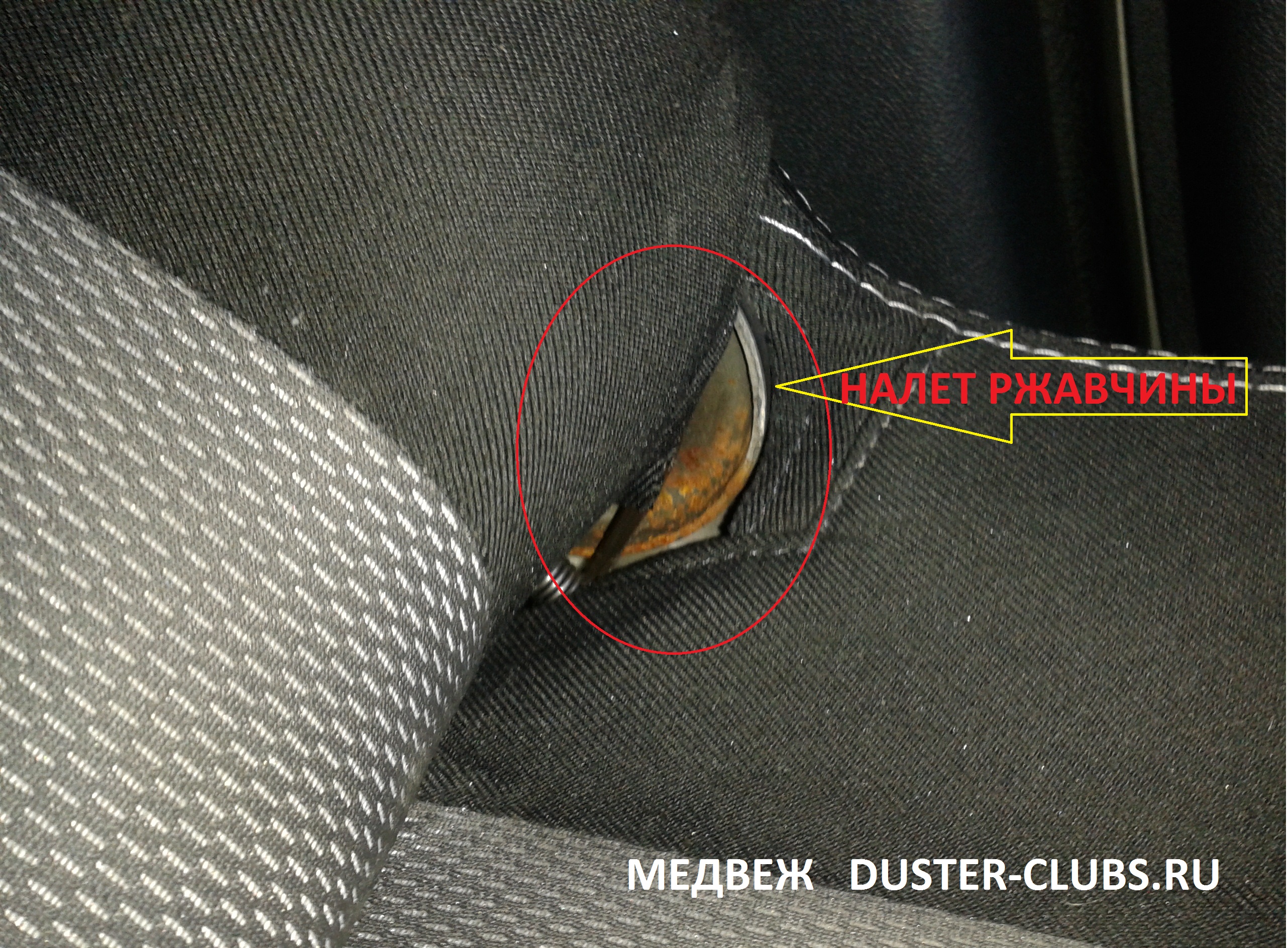

Теперь о печальном. Когда надевал чехлы пришлось заглядывать под кресла (для крепления чехлов). Так вот обнаружил ,что низ водительского кресла покрыто ржавчинной. Воды, сырости в салоне автомобиля не было. Климат у нас сухой. Причем, что интересно это только на водительском кресле.
Остальные все гуд.
Жара. Потеешь, а кресло ржавеет. Шутка.
Видимо, чаще один ездишь. Тепло (печка) - холод (при открытии дверей), как следствие конденсат.... "Я так думаю!"

А что за чехлы? Универсальные?
Нет. Универсальные не стал брать. Эти брал на авторынке для Дастера. Накинул спинку, примерил сиденья вроде налезли. А вот с креплениями самих чехлов на передние сиденья лохонулся. Не совсем подходят(крепления) пришлось колхозить.

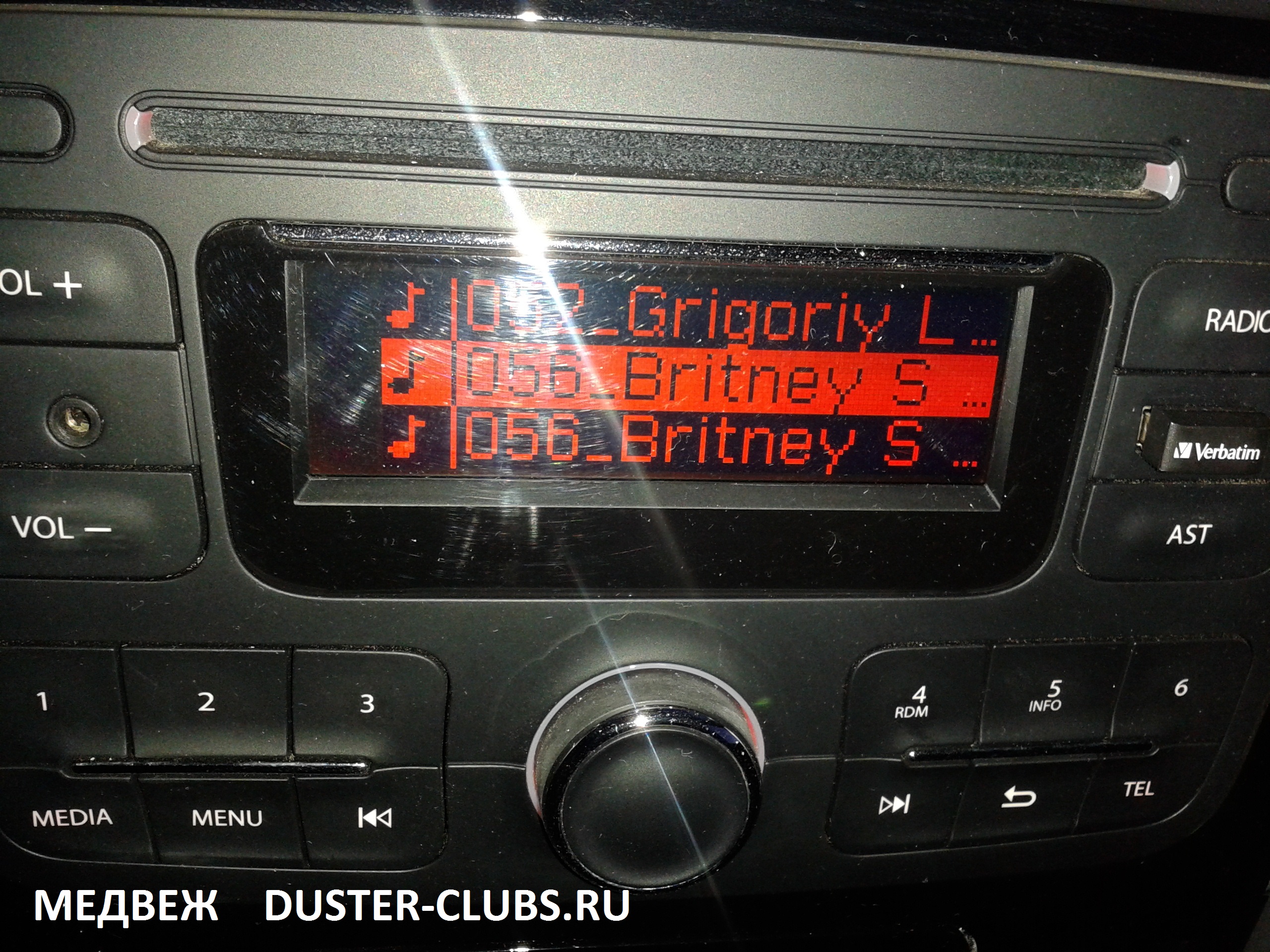

Сегодня при переключении музыки вылезла такая картина на магнитоле.
Крутил ролик не помогло. Песни не переключаются. Только после включения радио и обратно все стало как положено. Что за глюк?

Старый 04.12.2013, 20:38   #893
Дух Бритни проник в эбу твоей машины.Мой тебе совет - едь на перепрошивку
Старый 04.12.2013, 20:42   #894
Андрей. Месяц назад ТО прошел. Все вроде проверяли. А тут на тебе список музыки с флешки. Еще заметил ,что утром, когда только завел. Как то медленно ведет себя индикация магнитолы. Как салон чуть прогреется, все нормально.
Думаете на ТО магнитолу проверяют? Скорей всего где-то контакт отходит. Мне так на сиде штатную магнитолу по гарантии меняли - дефект был плавающим, "западала" одна из кнопок - но я дефект отловил, записал на видео, предъявил - поменяли. На сидовском форуме потом нашли решение - стык двух плат в магнитоле надо было пропаивать, но я уже по гарантии все решил.

Андрей, ИМХО - это влага.

Ключевой момент "с флешки". Я бы заменил Флешку или форматирование сделал (если такое будет продолжаться). Могло пару секторов на флешке рассыпаться как следствие "подвисание", в следствии невозможности чтение информации с USB-носителя (как причина: ,битый сектор, временное отключение контакта и ошибка канала передачии т.д.) После того как Вы включили радио, а затем снова проигрыватель с флешки, канал передачи был благополучно перезагружен. Мое мнение что из-за разовой не исправности переживать нечего, повторится - меняем USB-носитель.
Старый 05.12.2013, 10:21   #899
Спасибо парни. Сегодня попробую. Честно говоря такой вариант тоже рассматривал.
Было несколько глюков с флешками.
1. Когда подключаешь флешку, происходит (иногда) полный сброс настроек а/магнитолы.
2. (другае флеха) Самопроизвольно включала магнитолу. Прихожу на стоянку, мое авто меня с музыкой встречает. Благо аккум добрый.
