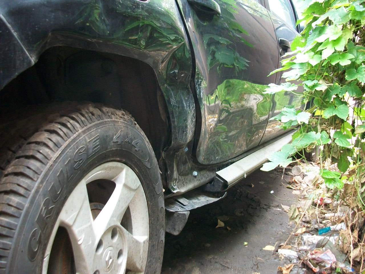

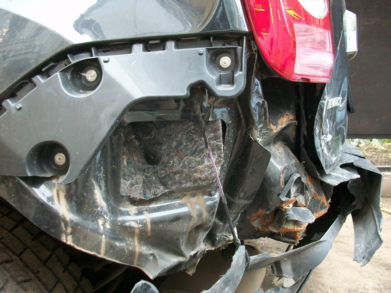

Вчера мотался по городу и увидел в одном из дворов (район Белорусского вокзала) битый Дастер. Кузов сзади пострадал, колесо заднее правое вдавлено, передок покоцанный. Жалко, хоть и не своё..., видимо давно стоит.
Сделал несколько фото из которых видно, какие детали не оцинкованы...

Старый 29.08.2013, 07:38   #203
Сообщений: 5,419
Вот здесь хорошая подборка фоток по проблемным местам.
http://renault-drive.ru/base/renault...lt-duster.html
