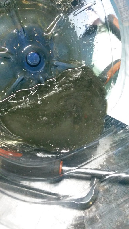

Решил поменять на Дастере масло в агрегатах. Пробег 25000 км.
Масло с редуктора зад.моста -- TRANSELF TYPE B 80w90
Масло с осадком на дне банки. Слилось 550 грамм, в отличии от инструкции и написанного там объема в 750 грамм. Фото для точности ( перелил в пустую банку )
Вот так выглядит пробка
Гуталин с примесью металлической стружки. Оттерлось с трудом. и не с первого раза.
С раздатки слилось как в книжке 250 грамм черной шняги, тоже на ощщупь есть стружка.
Залито в редуктор и раздатку вот такое масло -- TRANSELF TYPE B 80w90
Далее пошла коробка.
Тоже самое - шняга темного цвета, стружка присутствует на ощупь.
В КПП залито такое масло , примерно 2,5 л.На фото большая канистра с ручкой
Так же желательно поменять две прокладки сливных пробок Sasic 1640020 аналог 8200641648 , они медные, и они считаются одноразовыми

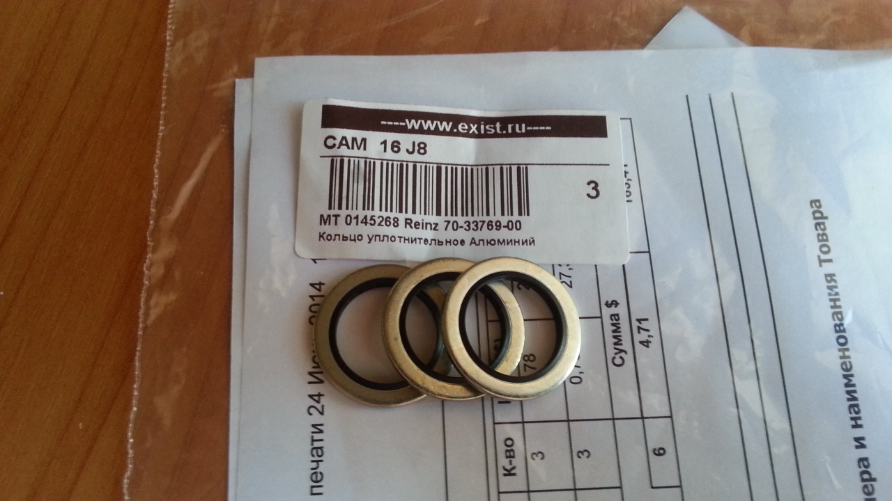

Так же желательно поменять две прокладки сливных пробок, они медные, и они считаются одноразовыми
Я что-то не то купил?
Для мотора - самый раз.
