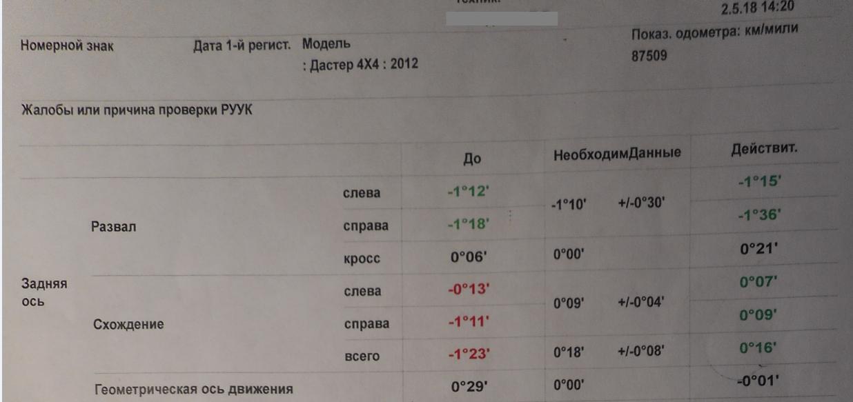

Sane Sane Sane Sane Sane
Так, распечатка схождения от Кубика за 15год, и свежая распечатка от ОД-3D май 18 год.
И если я правильно понял, схождение задней оси за 15год. было отрицательное, а в распечатке за 18год оно стало уже положительное.?

Сообщений: 10,698
В прошлом году проверял схождение/развал, значения задней оси были в минусе. Недавно поменял задние стойки с пружинами, и вчерашняя проверка показала норму.
