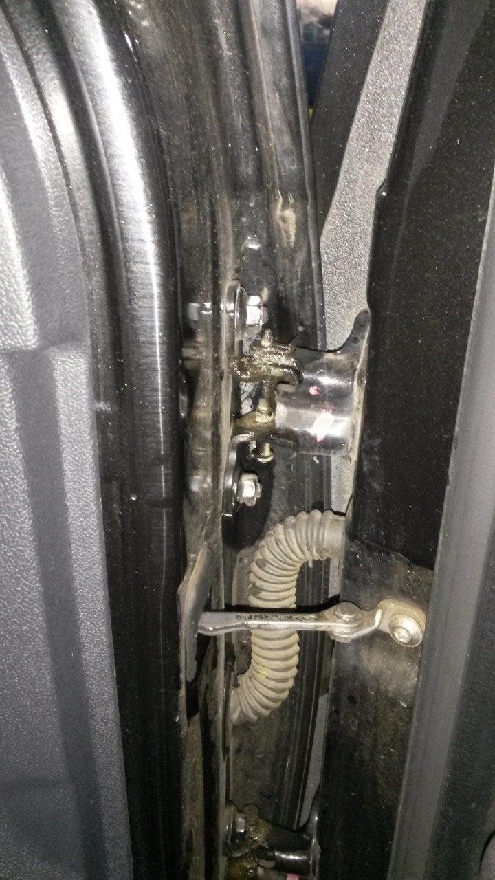

приветствую. вопрос такой, самым кончиком замок (пер. пассаж. дверки) задевает за штырь. на фото показано это самое место http://duster-clubs.ru/forum/attachm...1&d=1410531191 как приотпустить замок?

малёк, По стержню слегка молоточком, только аккуратно. Все должно встать.

блин. он же прикручен к стойке и жёсткий. как бы не вырвать. а замок никак не опустить?

Мне так в слоне подправили. Тоже дверь плохо иногда закрывалась. Пришёл мастер с кузовного... Попробуйте с данной проблемой обратиться в салон. Пусть устраняют.
Стоит ли из-за такого пустяка бензин тратить.
Сообщение от малёк Посмотреть сообщение
Открутите штырь на один оборот,и ударяя по нему молотком- проведите регулировку штыря в нужном вам направлении.

а потом закрутить? он задевает то чуть-чуть. ну напрягает.

Да, стукнули пару раз и закрутили, проверили, если нужно -то повторить.
Старый 12.09.2014, 20:41   #9
Ну а отрегулировать сам замок можно. Там на сколько я помню на стойке есть винты. Их откручиваете и двигаете саму площадку с болтом за который цепляется замок. Но учтите, что тогда может дверь не плотно закрываться. Лучше конечно отдайте машину тем кто занимается рихтовкой кузова, они точно сделают.

Skipper-Влад, я видел этот ролик. это тоже, что и ребята выше советовали. попробую аккуратненько.

малёк, ещё можно попробовать поиграть самим замком. Приоткрутить три болта.

Бурый медведь (Bear), а болты совсем откручивать или только ослабить?

малёк, только ослабить.

малёк, да, только ослабить и поиграть положением самого замка.
