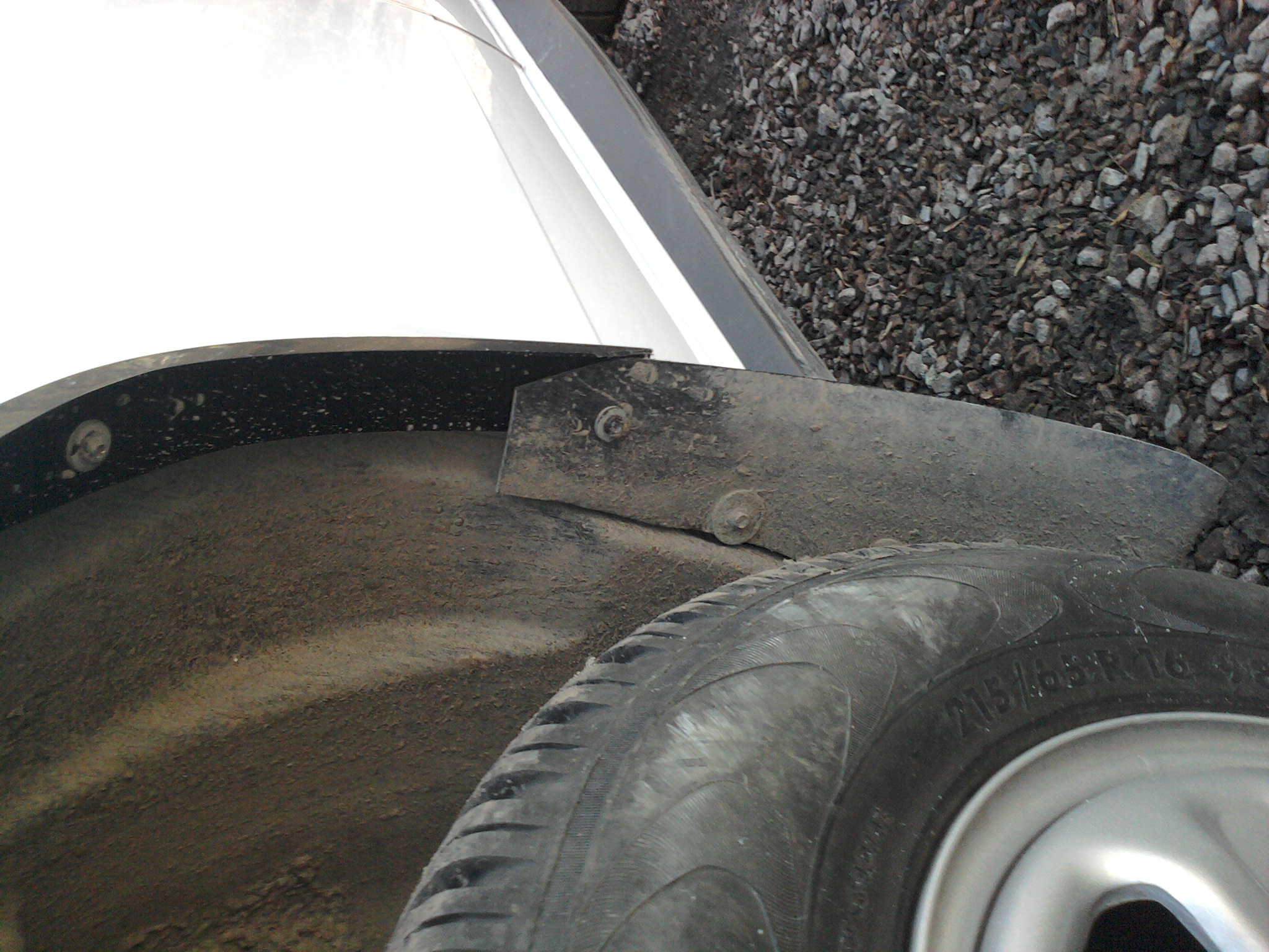

Постоянный слой грязи на задних дверях и арках заставил искать решение этого вопроса. Хотелось сделать это своими руками, чтобы смотрелось прилично и не дорого.
Для расширителей в Леруа мерлен были приобретены пластиковые уголки 2 штуки (размер сечения помоему 15*40 мм толщиной 3 мм длиной 1 метр). Продаются они в отделе, где продается всякий алюминиевый и пластиковый профиль. Цена вопроса 120 рублей за 2 штуки.
Далее этот профиль предварительно выгнут дугой, можно греть немного феном, но я просто согнул на холодную и дал полежать в заневоленном состоянии пару дней.
Далее примерка на арку, разметка отверстий под штатный крепеж локеров. Сверлим отверстия в уголках, не забывая о их симметричности справа и слева.
Откручиваем винты крепления локеров, накладываем бывшие уголки (теперь это уже расширители арок) и заворачиваем крепеж.
Вуаля! Ездим и радуемся. Я сделал вылет от арки крыла примерно на 15 мм - но это дело вкуса - уголок позволяет сделать вылет до 25 мм.

Достаточно бюджетно и интересно.Но вопрос в прочности данного пластика.Не разрушится ли при низких температурах?Хотя за такие деньги можно менять каждый сезон.

По поводу температурных свойств этого пластика мне ничего не известно, но это термопласт и на ощупь достаточно пластичный - что то типа полиэтилена или полипропилена из которого сделаны локеры... думаю послужит он и зимой если без ударов.

Широкая полоса с позиции защиты от грязи конечно более функциональна, но в уголке нижняя кромка, смотрящая вниз от основной полосы, придает изделию законченный внешний вид и сглаживает видимые на плоской полосе волны (гофру) а так конечно мой вариант мал для настоящих говен...
Натурные испытания в деревне в субботу показали прогресс по сравнению со стоковым вариантом подкрылка. На арке заднего крыла где всегда была чешуя из грязи было всего несколько отдельных шматков размером с вишенку
