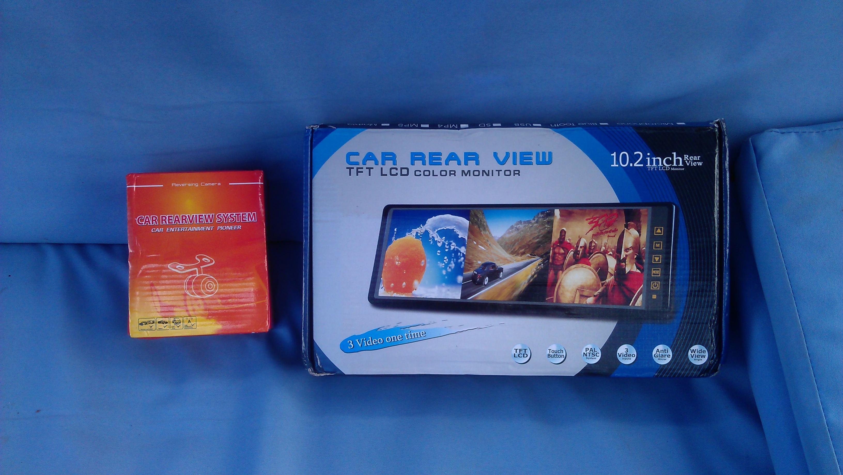

По умолчанию Камера + зеркало/монитор
У меня установлен такой комплект, всё из китая:

Провод протягивал внутри 5ой двери стальной проволкой. Занятие не быстрое и муторное, но зато красиво и функционально!
что могу добавить от себя:
из +.... камеру не видно, картинка обалденная, монитор огромный, как зеркало тоже работает
из -.... монитор от веса стал трястись на кочках, размер монитора закрывает видимость и так не очень большого стекла дастера.....
но в целом доволен!!!

Genok, здорово! Что по цене вопроса?
---------- Сообщение добавлено в 14:24 ---------- Предыдущее сообщение размещено в 14:23 ----------
И еще, при минусовых температурах как работает?
камера 25 бакинских с АЛИ
Монитор около 100...
Машина ночует на улице, щас довольно холодно, проблем нет!!!
