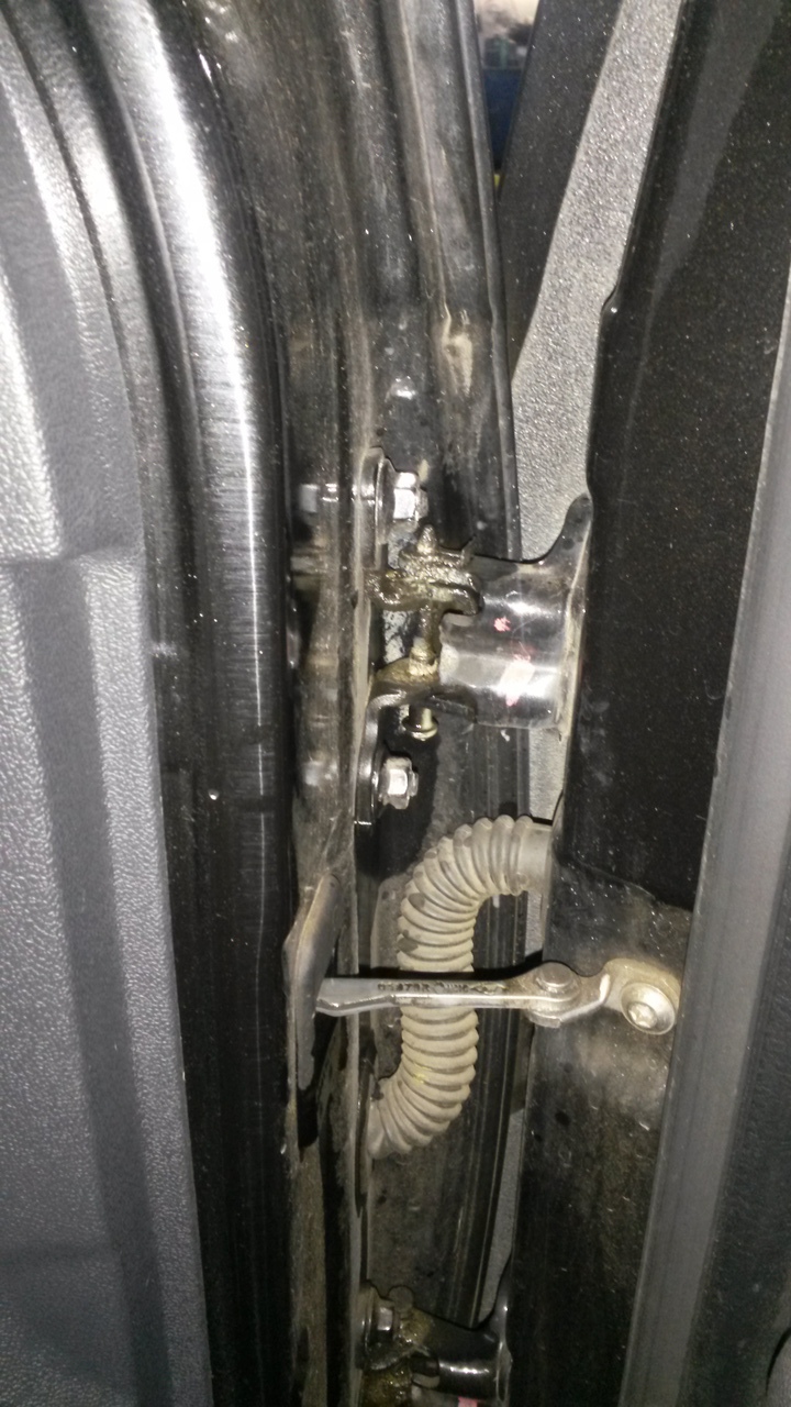

И так скрипела дверь на авто Сани ( Шум ) заметил я сегодня утром !! Открываешь-закрываешь скрипит. Помазали ограничитель двери и петли . Скрип не пропадает , он явный из петель...
Ключ на 13" решил проблему !!!
Протянулись все 4 гайки и протянулись не кисло...Гайки, что на фото
п.с. Все двери протянули заодно. Все протянулось .
