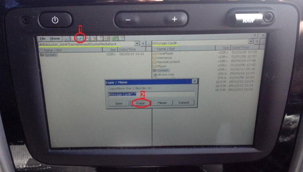

Сменил стоковое оформление Media-NAV. Спасибо большое Руслану ака web-ruslan за проделанную работу и отдельное спасибо за то, что делится результатами с нами, и прошу заметить абсолютно бесплатно!
(Темы как для установивших Менаврус, так и для тех у кого его нет.) - приврал я тут маленько.
Обновление только для Манавруса, потому как к внутрянке без него не добраться. В архиве есть темы отдельно для оболочки Менавруса.
Собрал в один архив:
  • DusterDarkMix Темная тема
  • DusterLightMix Светлая тема
  • Default Стоковая тема
  • Photoshop_src Шаблон для создания собственной темы
Установка:
открываем TotalCommander, на одной панели выбираем нашу флешку "MD", а на другой магнитолу "Storage card".
Находим на флешке заранее распакованные архивы и копируем System c флешки в System магнитолы. Выключаем на 20 сек. Включаем и получаем вот такой вид (темная и светлая темы соответственно):

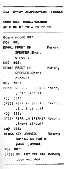

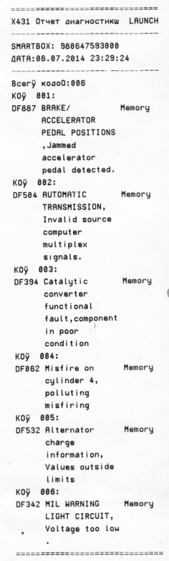

Катался сегодня на отцовском дастере. Печальная картина скажу я вам. Пробег 65500. С рождения кушает 92. Машинка не едет. Педаль в пол и мы медленно начинаем разгоняться, ни тебе кик дауна, ни тебе хотя бы рывка с места. Подключил к сканеру (взял у друга на ночь) и тадам!
Ошибки магнитолы (успешно удалил)
Ошибки двигателя (не удаляются)
Я так понимаю:
jammed accelerator pedal detected (обнаружено застревание педали акселератора)
invalid source computer multiplex signals (недействительные сигналы исходный компьютер мультиплекс)
catalytic converter functional fault, component in poor condition (функциональная неисправность катализатора, компонент в плохом состоянии)
misfire on cylinder 4, polluting misfiring (осечка в цилиндре № 4, загрязнение осечки)
alternator charge information, values outside limits (информация зарядный генератор, показатели вне пределов)
mil warning light circuit, voltage too low ( предупреждение неисправности свет цепи, напряжение слишком низко)

Как показала утренняя диагностика уже с хозяином сканера: ошибки вчера все таки удалил. Новые не вылезли.
И так по порядку:
  • обнаружено застревание педали акселератора - коврик под педалью газа (он не такой как у меня, думал так и должно быть. На газ нажимать не мешал, только вот не до конца нажимался. С ковриком нажатие было в районе 80%, без коврика больше 99%.)
  • недействительные сигналы исходный компьютер мультиплекс - непонятно пока
  • функциональная неисправность катализатора, компонент в плохом состоянии - непонятно пока (плохой бенз. катализатор на замену походу. Т.е. на вбивание)
  • осечка в цилиндре № 4, загрязнение осечки - ржавая свеча (будет заменена после промывки инжектора)
  • информация зарядный генератор, показатели вне пределов - возможно виноват потекший аккумулятор
  • предупреждение неисправности свет цепи, напряжение слишком низко - возможно виноват потекший аккумулятор.

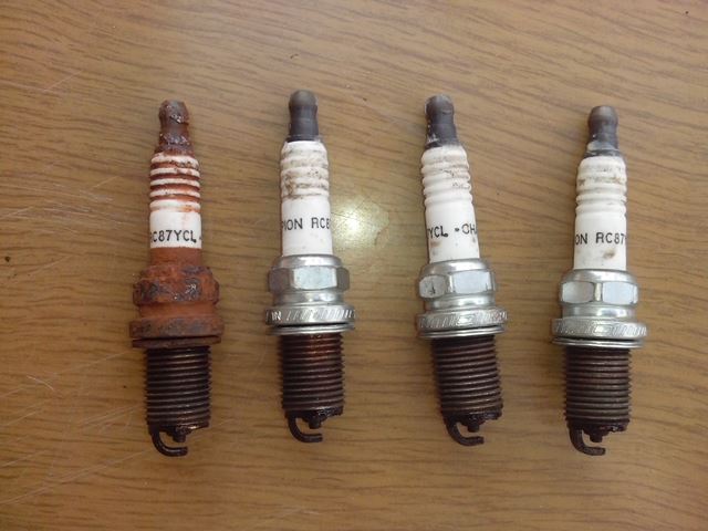

После мойки инжектора и замены свечей машинка явно ожила, а после заправки 95 экто от лукоил думал взлечу. расход снизился моментом. Доехал от Жаворонок (Московская обл., Одинцовский р-н, 39-й км, стр. 1, автодороги М-1 Беларусь) до аэропорта "Домодедово" (76 км по яндексу) ни одно деление не упало, к дороге плюсуем 1,5 часа в пробке и кондей. Когда забирал машинку расход был больше 14.
Ну и собственно свечи, похожи на родные, видимо их еще ни разу не меняли, лежат как и стояли в двигателе.

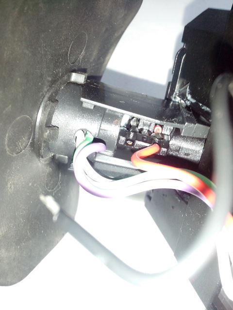

За одно подпаял проводок отвечающий за голос на подрулевом переключателе (известная проблема) и залил китайскими соплями. Фоток нет, делал на работе во время рабочего процесса.

А точно ржавая сеча была в четвертом горшке, а не в третьем?

dg972, точно. Сам выкручивал, и сканер ругался на 4-й. Еще и удивился, что у всех в третьем, а тут 4-й.
