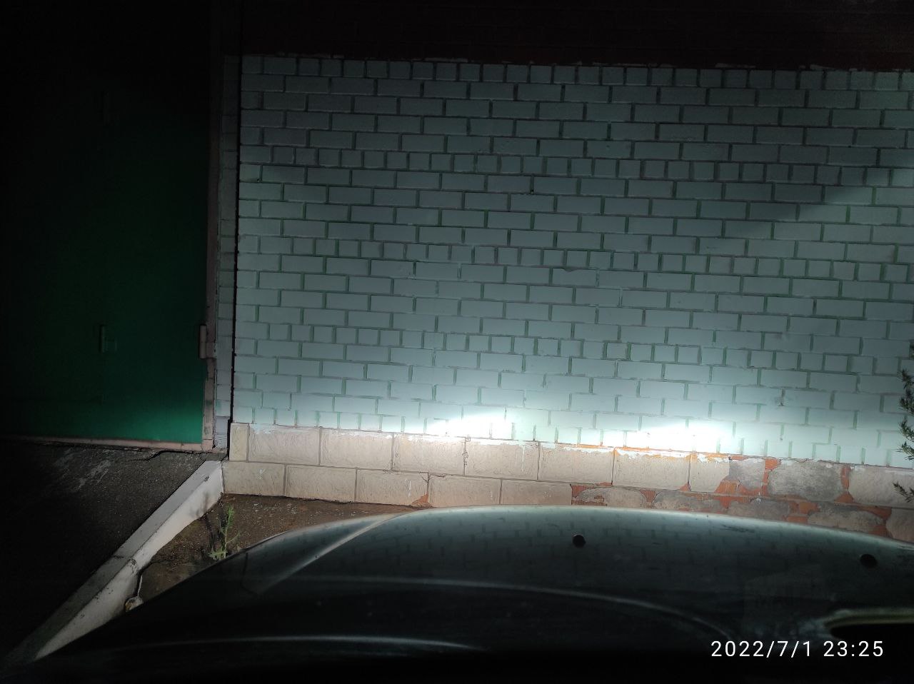

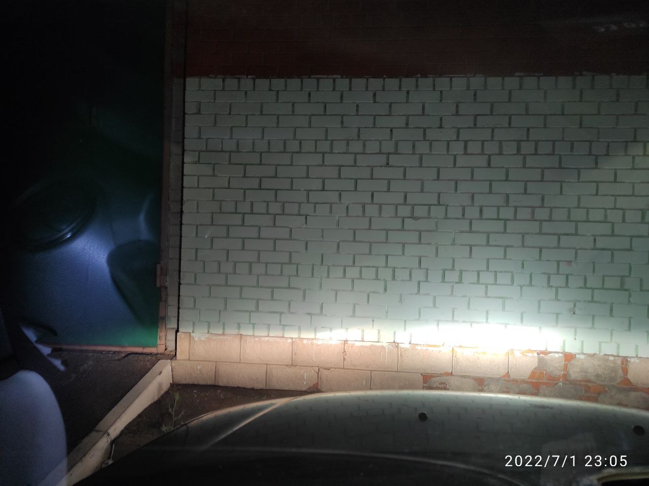

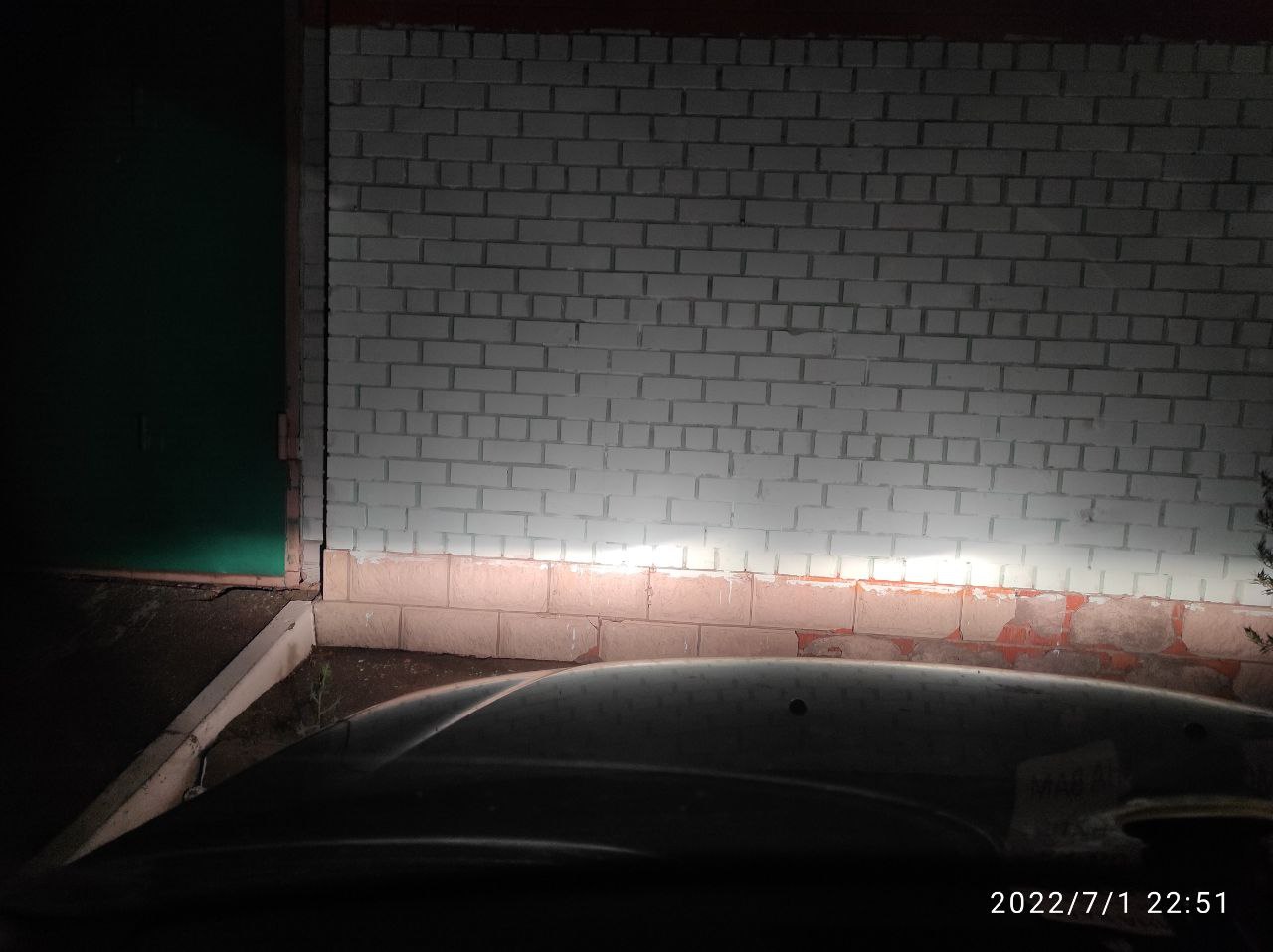

В общем...
Было, стало, 50/50
СТГ регулируется хорошо, фары надо полировать уже очень давно.
P.S. Знаю, что в авторежиме такие фотки делать - зло, но разбираться с ручной выставкой параметров съемки некогда абсолютно.
P.P.S. правая галогенка (по состянию нити) уставшая уже конечно.
