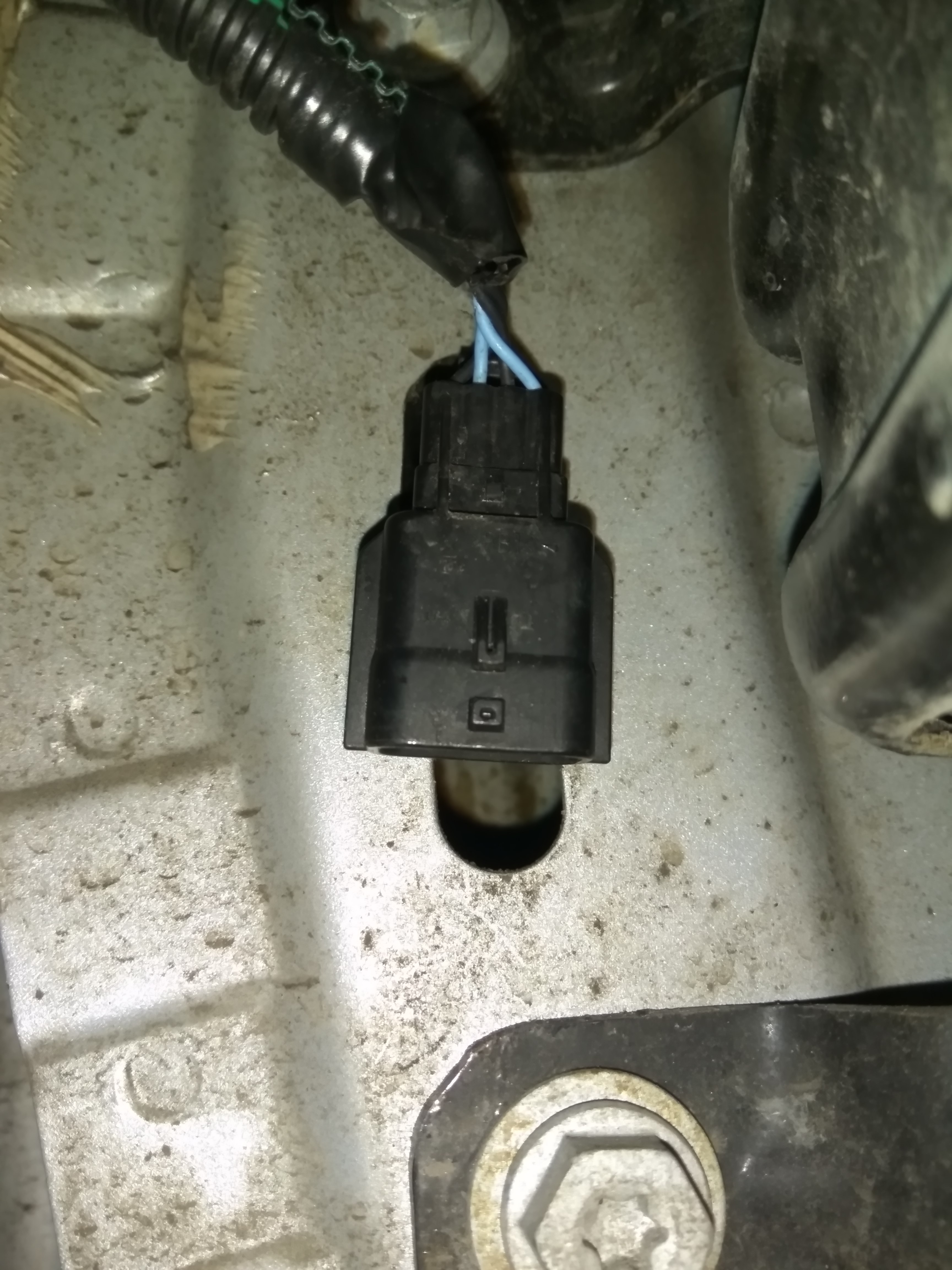

Всем привет. Хочу подключить противотуманки, но не знаю длинна и толщина замореза или шурупа для крепежа туманное , просьба кто сам устанавливал и знает размер
Шурупов подскажите . Буду делать в гараже а магазинов рядом не будет
Дастер 2017 года .

У меня Дастер 1.6 114 л. 2017года ,провода для фар есть, там уже стоят кронштейны для установки фары, но нигде не указано чем крепят фары , размеры , длинна и диаметр шурупа, шпильки или саморезов. Один крепил саморезы широкой шляпой, на фото у других похоже шпильки и на гайки. А размер отверстия и длинну можно узнать когда снимешь бампер,а магазин от гаража 10км.
Неужели никто сам не устанавливал? Ладно потом отпишусь.

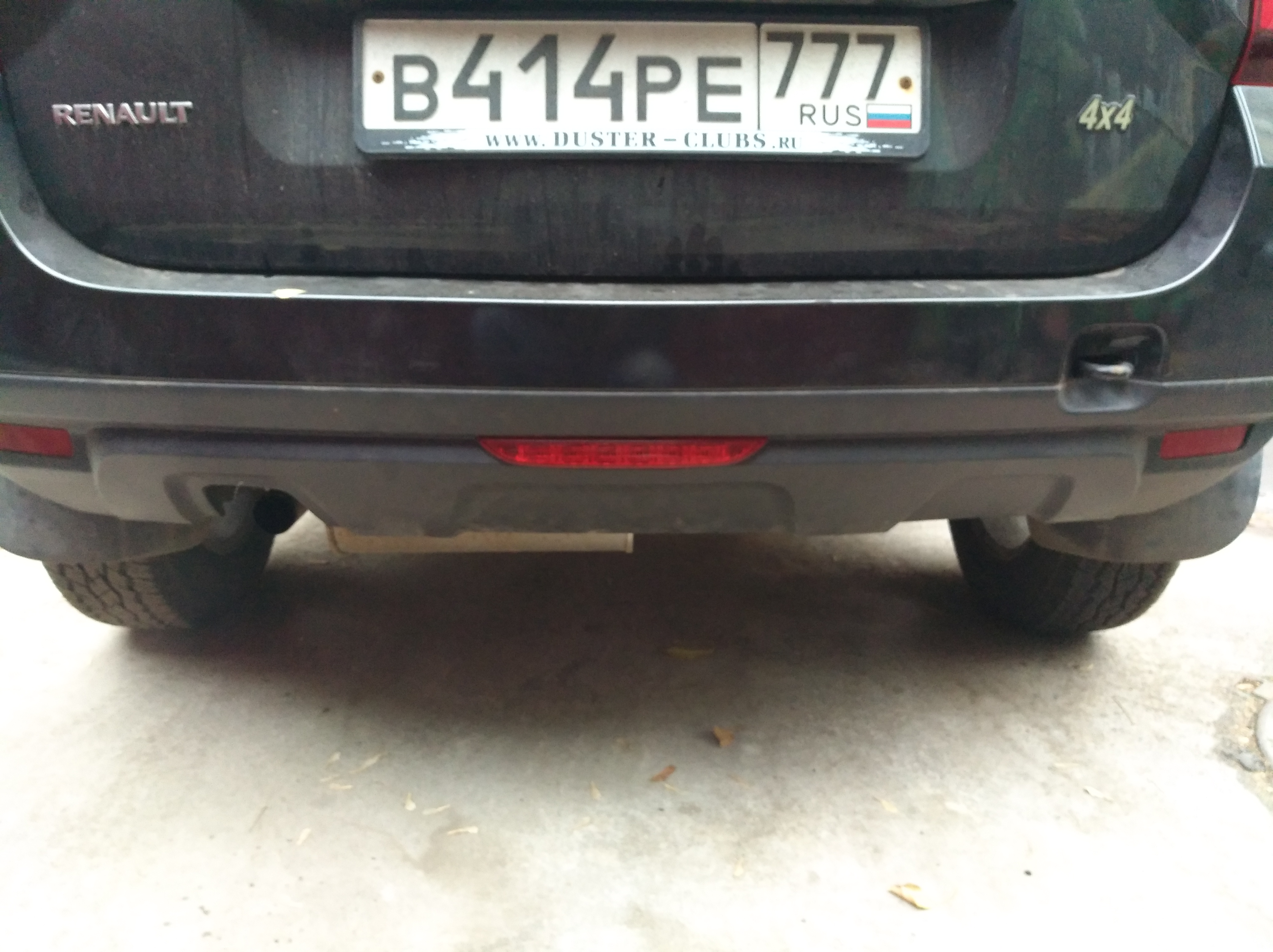

Всё таки решился установить задний ПТФ от Гранты лифтбек.
В ТЦ Лорант врезали в бампер, провели проводку.
Получилось хорошо, КМК.
Спасибо им еще раз.
Обещанные фото.

RinGun, техосмотр теперь тяжко будет проходить (больная для меня тема щас).

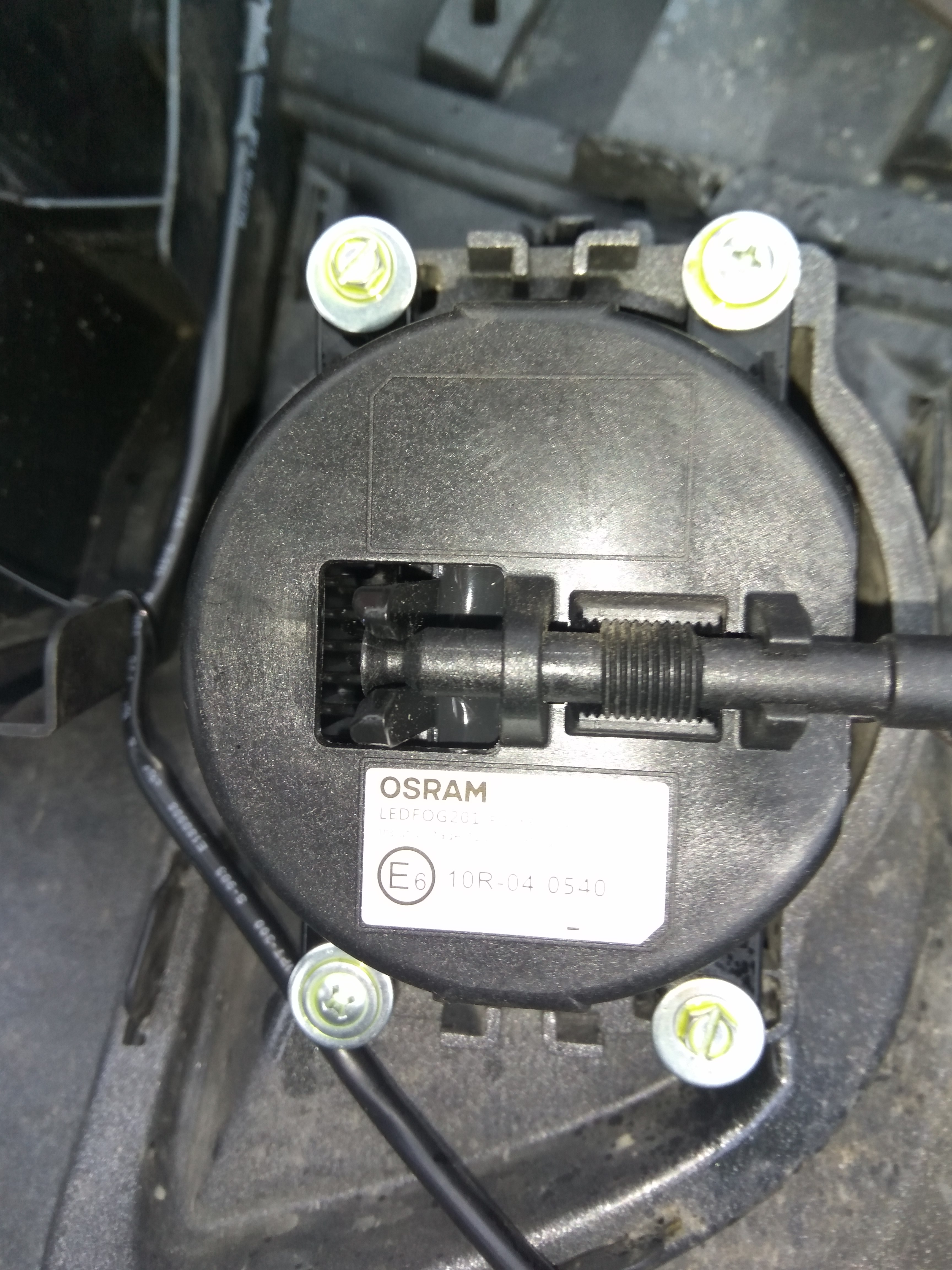

Короче хотел как положено сделал как всегда шурупы подобрал в гараже, а колодка подключения не подошла и проводная наращивать , надо поспешить пока морозы не начались.
