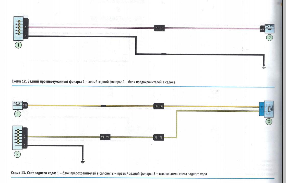

Нижняя белая - задний ход на обеих (!!!) фарах
Емнип, штатная проводка не позволит подключить их... Жаль нет фоток штатных разъемов на жгутах.

Старый 02.03.2015, 21:04   #364
Точно, с одной стороны на второй контакт приходит задний ход, а с другой - противотуманка.
Встают один в один, единственное нужно откинуть провод ПТФ и прокинуть проводок от заднего
Но противотуманки не будет вообще!

Старый 02.03.2015, 21:22   #374
Нет, Дим, пол СПб уже ездит с двумя задними и без ПТФ (шутка), но последи за БЖ, многие уже переделали...
Сколько у нас форумных Дастеров со светодиодными задними фонарями? А сколько не форумных? В светодиодных так же нет ПТФ... Вон МЕДВЕЖ ездит и не жужжит )))
